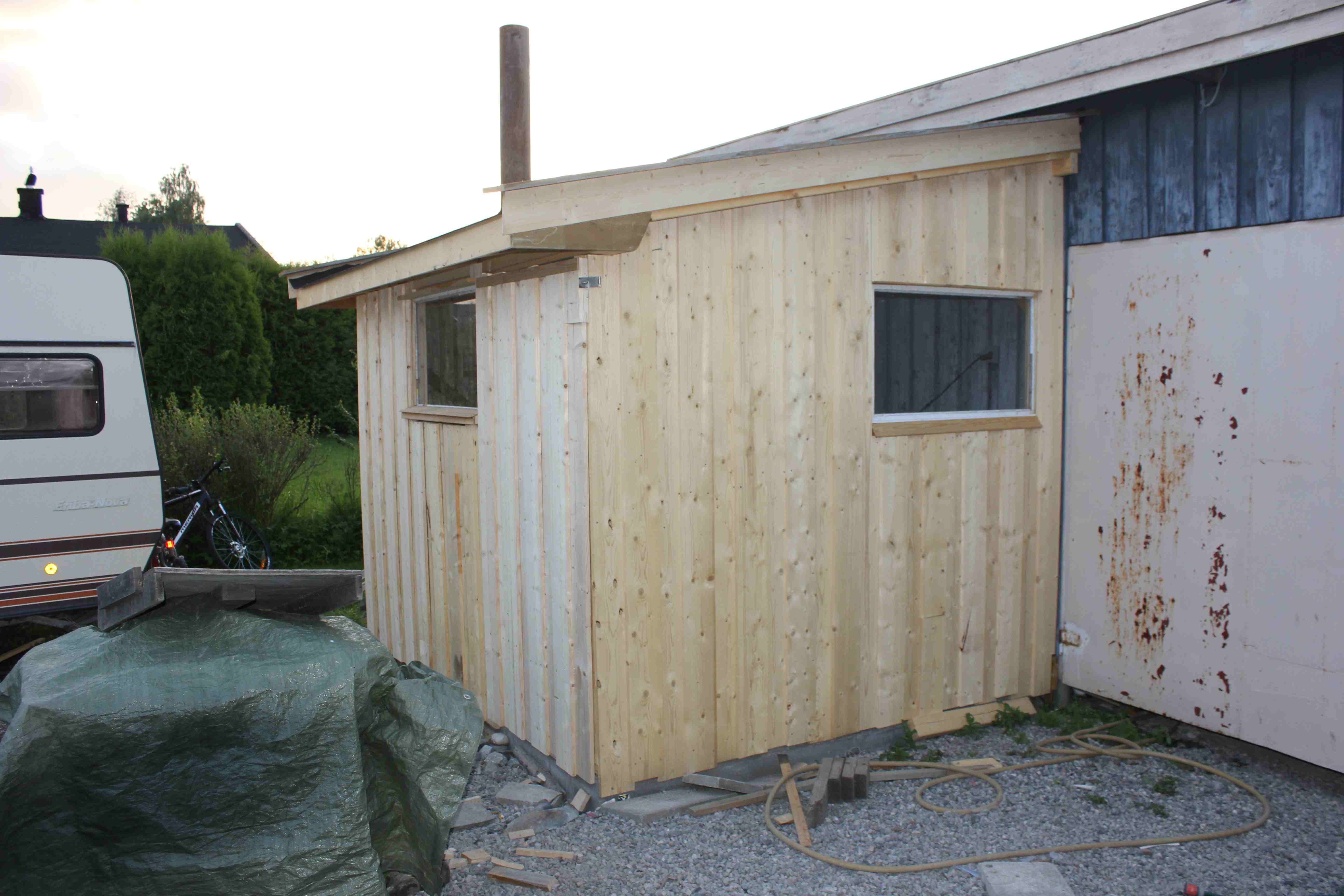

Da er taket ferdig og en vegg kledd... Pipa er på plass (En fire og en halv meters 160mm i diameter stålrør...) i hullet taket og stål platen som pipa kommer opp i mellom er ferdig... Droppet muren i bunn, da den ikke trengs...
Trenger bare å feste pipa til gulvet og tette igjen sprekken rundt pipa og stål platen og såklart lage en åpning i den, der røyken skal gå ut, men det tenkte jeg å vente med til jeg har laget ferdig essa... Som jeg skal lage så fort jeg er ferdig med smia.. Har alt kappet og klart da, alt som skal gjøres er å sveise det hele sammen. Har laget forlengbare bein på esse bordet...
I helgen skal jeg til dyreparken i Kristiansand og tenkte å legge turen bort til Steen smie og kjøpe noen sekker med smi kull...
Greit å se at alle mine tegninger og planer faktisk har latt seg gjennomføre så langt... Det skulle bare mangle, jeg har sittet noen time i vinter og tegnet både for hånd og lært meg turbocad for å tegne på data...
Og gleder meg til å fyre i smia når den er ferdig... Vet ikke hva jeg skal lage først da... Antagelig noe til min kone, som har vært fryktelig tålmodig med meg i denne tiden jeg har holdt på...
Har fremdeles ikke oversteget 10 000 kroner for smia alt i alt da... Så veldig dyr blir den ikke...

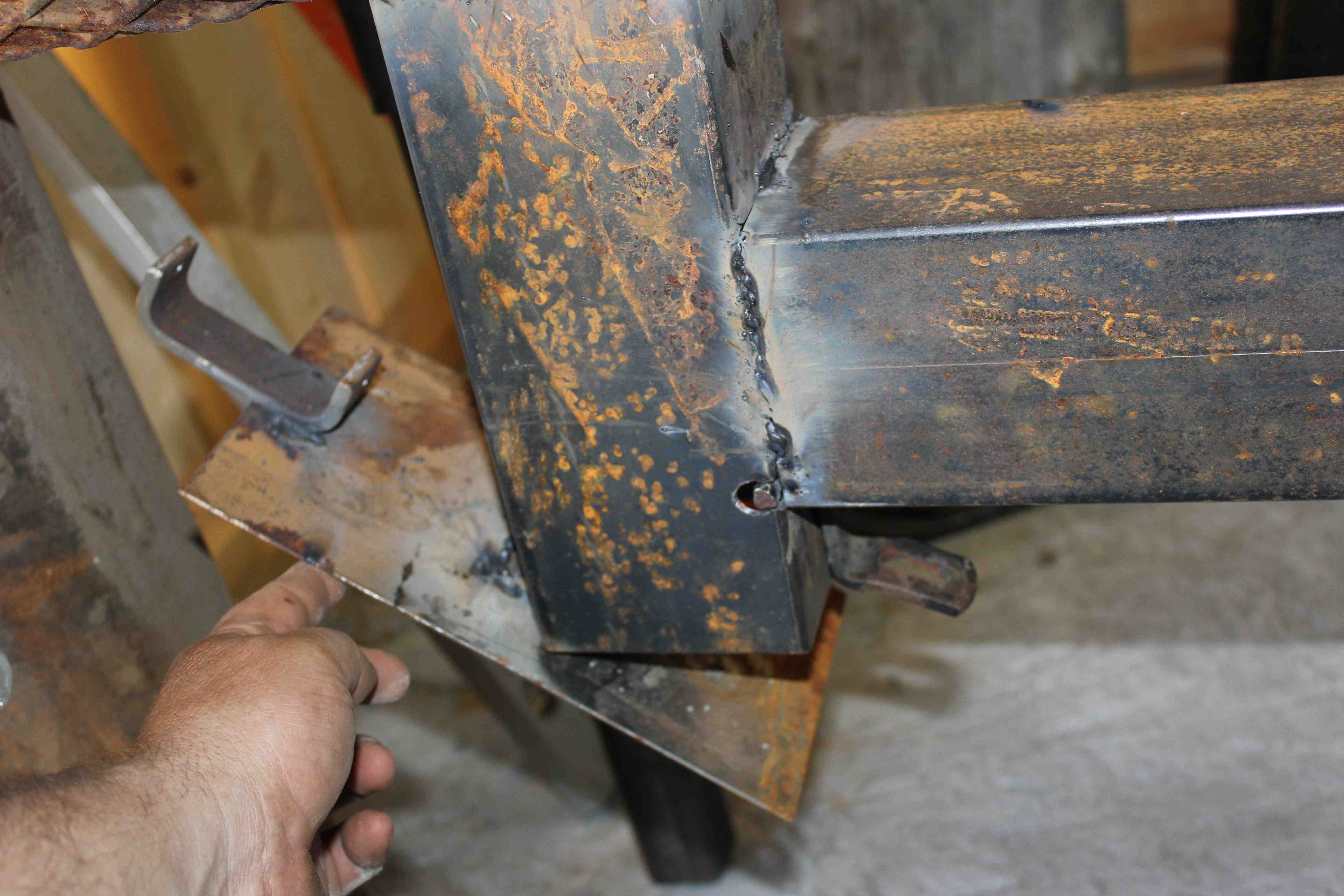

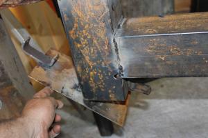

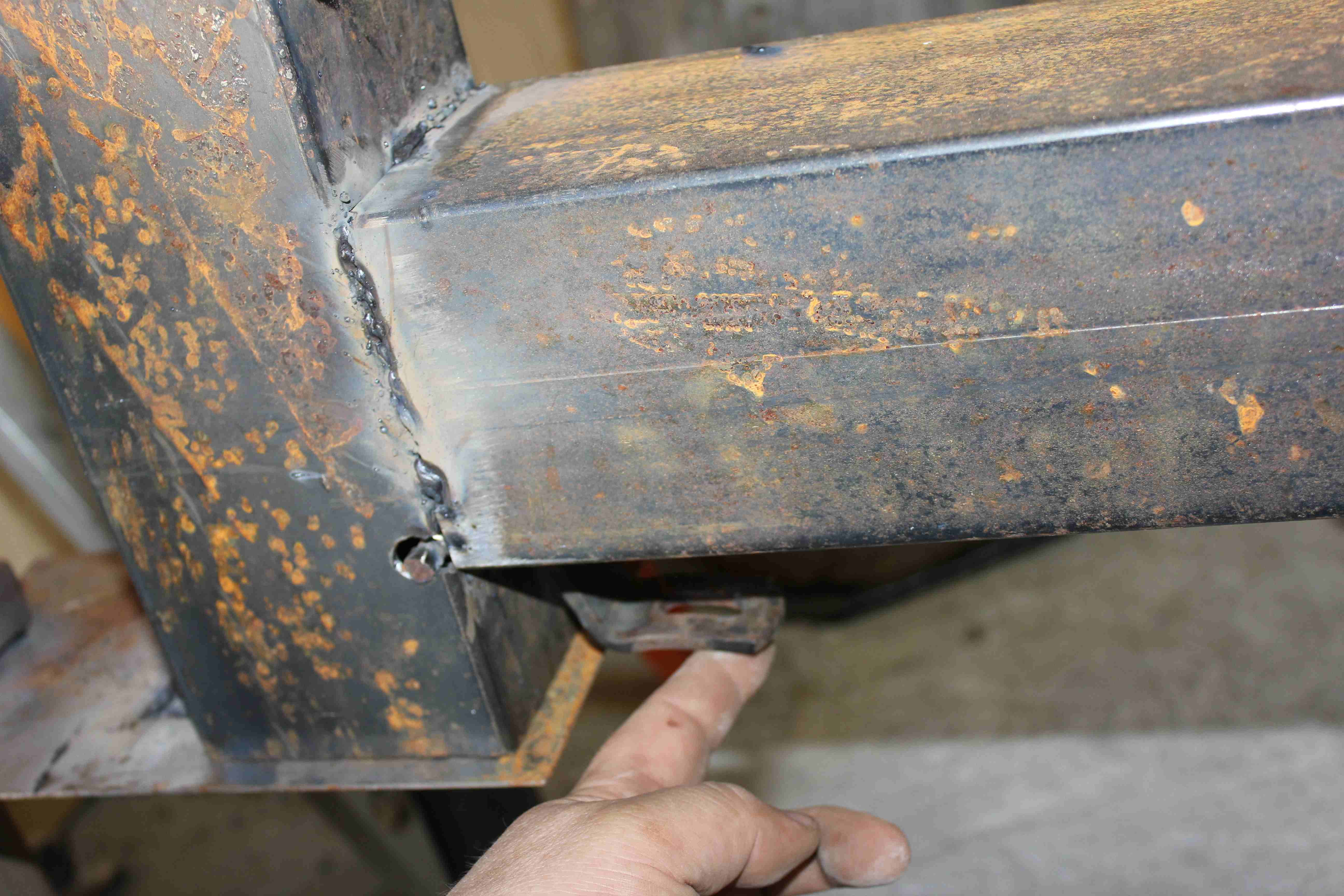

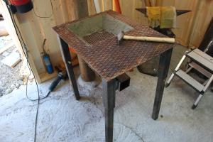

Da er jeg ferdig med smia mi...og det ferdige esse bordet, sveiset i går og litt i dag... Med stillbare ben, fra ca 74 cm høyde til 95 cm... De to nederste viser aske utslippet (til venstre) og luft spjeldet (høyre bilde nederst) Så i morgen skal jeg prøve kjøre... det gleder jeg med til... :)
Du er "på gang", ser jeg. :) Men skal du ikke ha en vifte, for å få berdre trekk da? Og en annen og tyngere hammer/slager?
Joda, har vifte, en 10 cm badreroms vifte som passer perfekt i enden av lufte røret. Sitter til og med fast uten videre... Tenkte å la viften bare gå og heller stenge trekken med det spjeldet på det siste bildet, da slipper jeg reostater til styring, da reostater stort sett ikke klarer å styre ting under ca 30 watt... OG at de er forholdsvis dyre.. Tenkte å smi det handtaket til det spjeldet som noe av det "første" jeg lager i smia mi...

Nå skal jeg lage et hull i pipa mi (dette har jeg også ventet med for å se hvordan det hele ble, for erfaringen om du vil...) og "prøve fyre" litt i dag eller i morgen... Så får vi se om jeg sveiser på en hette over det hele... Har gjort taket så og si lufttett for at trekken skal bli maks i pipa, samt lufte luker under smia for nok trekk, så jeg tenkte å prøve uten pipe hette for å se om det går uten... Da uten er det beste, for da slipper jeg å ha den å skalle i også...

Da har jeg prøvefyrt og ja, jeg må lage en røyk hette over essa, for med gårsdagens vær (lett regn og stille stående luft) trakk ikke pipa i det hele tatt, ihvertfall ikke nok til at røyken gikk opp i pipa og ikke ut i rommet... Så da er det bare å sveise i vei da.... Greit med erfaringer.... Ser også ut til at jeg må innsnevre luften inn i essa for å få litt mer fart på sakene også, men det kan jeg gjøre med noen stålplater jeg har liggende hundrevis av... Det var delvis de stålplatene jeg tenkte å bruke som pipe hette også... De er passe tykke..

Du nevnte ei 10 cm baderommsvifte, som passet på "lufterøret"! Mener du luftinntak under esa? Det var i alle fall det, jeg siktet til! Vifte i steden for "blåsebelg", som de brukte i gamle dager. Men viften må være kraftig nok og bør ha trinnløs regulering. Full "guffe" under oppvarming og så noe mindre luft, når temperaturen er ok.
Ser du trenger ei vifte i pipa også. Det enkleste vil kanskje være i underkant, alla en kjøkkenventilator. Og jeg forventer at du har nok "inn luft" i rommet, via stor nok ventil. Er ikke sikker, men tror du må benytte en vesentlig større ventil enn det som er vanlig for en peis. Og det er 15 x 15 cm.

Skal ihvertfall prøve å lede varmen inn i pipa og se hva som skjer... Det er jo det vanligee piper gjør, til mer oppad gående varme til mer trekk... Så jeg prøver det FØR jeg setter inn en ekstra vifte ihvertfall...

Problemet med kullet jeg bruker var at det var en smule vått og derfor røyk noe helt jævlig... Så jeg skal lage en kullskuff/hylle og helle ut en pose av gangen der slik at det tørker skikkelig, så blir det bra. Må nok tette igjen et par hull i røyk hetta jeg lagde, men det gjør jeg etterhvert.
For når jeg fikk skikkelig fyr så var det glo varm nede i ildsmørja og røyken minimal. God trekk i pipa ble det også bare det ble varmt nok, så får jeg heller gå ut når jeg tenner det opp i fremtiden og gå inn igjen når røyken har trukket vekk, da alle smier ryker litt i opptennings fasen. Eventuelt innstallere en frisk luft vifte der jeg står...

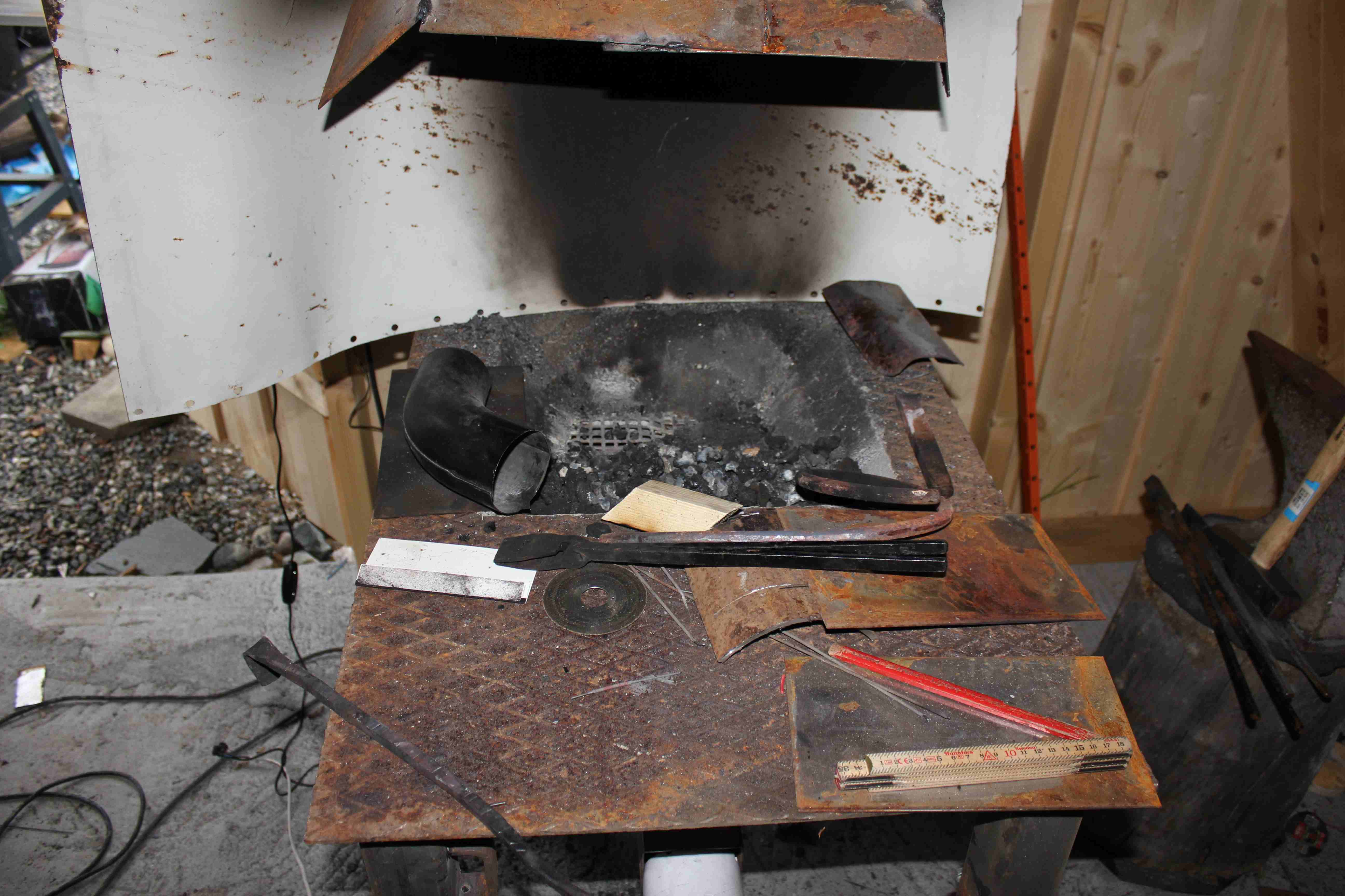

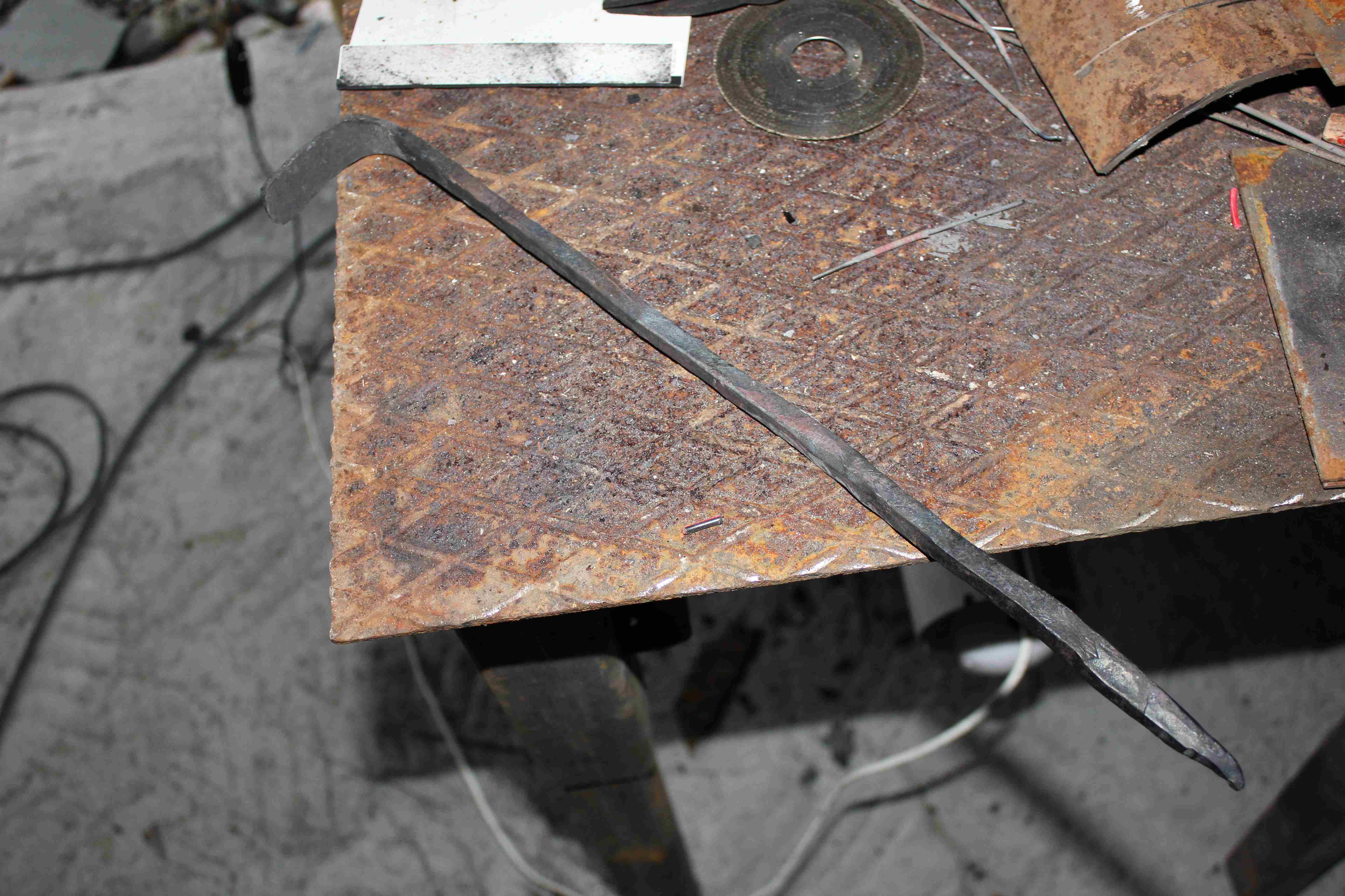

Da har jeg fått brukt smia/essa to ganger...
Denne ildraken på det høyre bildet var det første jeg lagde ut av en ganske kort 8 kantet jern stang...
Og essa på det venstre bildet... Noen justeringer igjen der før jeg er helt ferdig da, men du verden hvor fort jern blir varmt nedi der...
