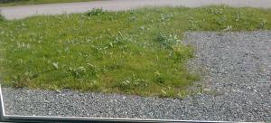

Ser ikke helt håpløst ut det der, men om du klipper litt blir det selvsagt bedre/penere.
Samtidig kan det hjelpe å gjødsle litt, gresset ser ikke særlig langt ut til å ikke være klippet på to uker, selv om vi nå er i august og gressets mest hektiske voksesesong nærmer seg slutten flere steder i Norge. Får du mer fart på veksten på gresset, og klipper en gang ukentlig til ut i september ca. (avhengig av klima der du bor) samt to ganger ukentlig i juni+ neste år, kan det bli bra.
Gjødsel: Det meste kan brukes. I år ga jeg de mest slitte delene av plenen en toppdressing av jord, kalksand, hønsegjødsel og litt nye gressfrø. Der gror det veldig godt nå. På de områdene som ikke fikk den behandlinga er gresset spedere og andelen ugress høyere. Jeg planlegger en runde med kunstgjødsel ved neste regnvær, eller kanskje Grass GTI som kommer på flytende på kanne man kan koble på hageslangen, da sprer man gjødsel og vanner litt samtidig.
Litt uklart bilde, men det der ser ut som høymole, løvetann og litt andre småting som ikke er så ille.
Det du gjør er at du gir gresset best mulig forhold. Riktig ph-verdi på jorden, gjødsle rikelig, gjerne lufte plenen om du gidder, klippe ofte og ikke for kort.
Løvetannen kan bli vanskelig å bli kvitt, da de er smarte nok til at de vokser lavere og breiere jo mer du klipper de, så de unngår klipperen. Da er det bare å dra de opp, få med hele roten. Eller du kan spørre en med "sprøytesertifikat" om han kan kjøpe egnet sprøytemiddel, MCPA for eksempel. Det tar ikke knakken på gresset.
Det var uansett ikke det verste jeg har sett, tror du skal bli relativt fornøyd med plenen bare du klipper den ofte. Vi pleier å klippe bruksplener hver 10. dag, og prydplener en gang i uken, men forholdene kan variere så dette må du se an litt selv.
