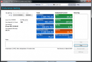

Crucial m4.
981.1945 TiB skrevet på 4131 timer med en snittfart på 74.27 MiB/s. MD5 sjekk OK.

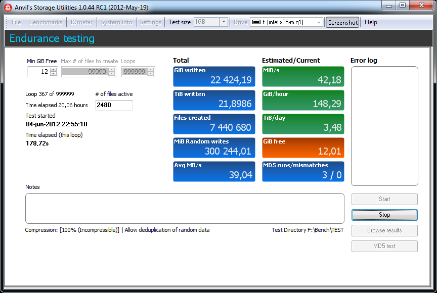

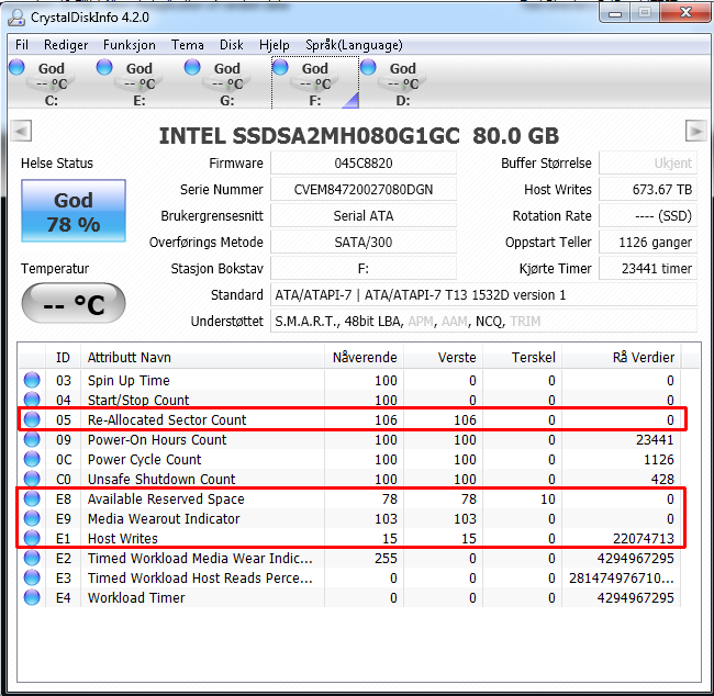

Intel X25-M G1
673.67 TiB skrevet med en snittfart på 40.61 MiB/s. SSDen er testet i (23441-18632) 4809 timer. MD5 sjekk OK.

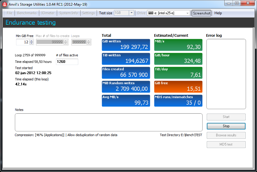

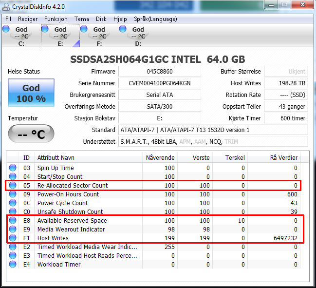

Intel X25-E
174.04 TiB skrevet med en snittfart på 100.62 MiB/s. SSDen er testet i (529-30) 499 timer. MD5 sjekk OK.

Dagens oppdatering.

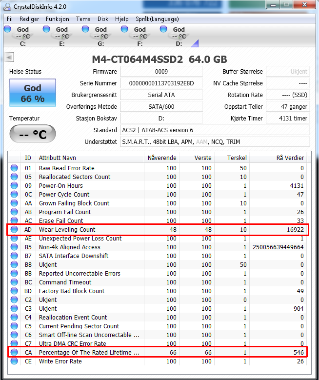

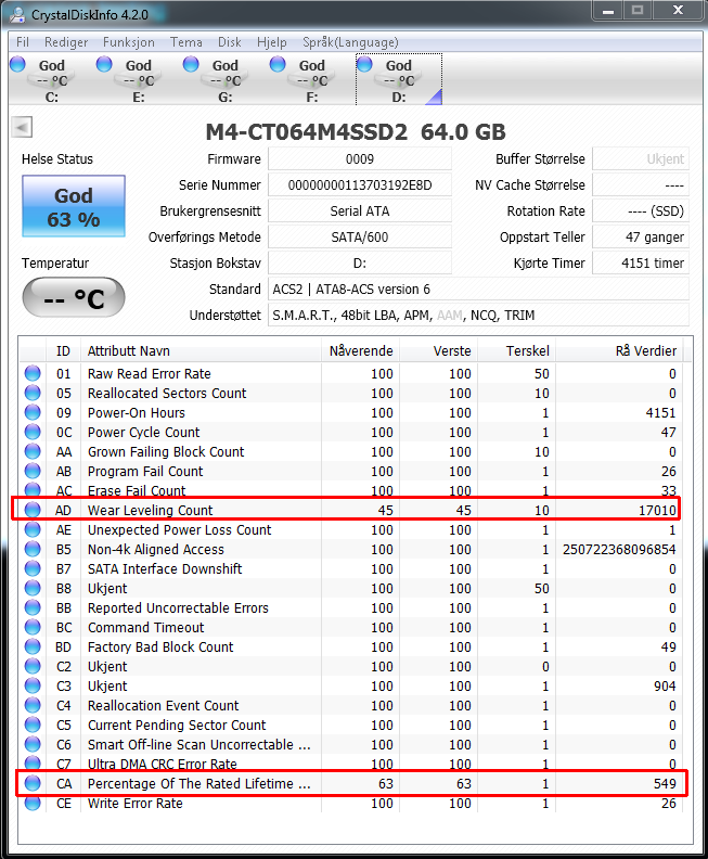

Crucial m4.
986.4017 TiB skrevet på 4151 timer med en snittfart på 73.72 MiB/s. MD5 sjekk OK.
Intel X25-M G1
676.62 TiB skrevet med en snittfart på 42.74 MiB/s. SSDen er testet i (23462-18632) 4830 timer. MD5 sjekk OK.

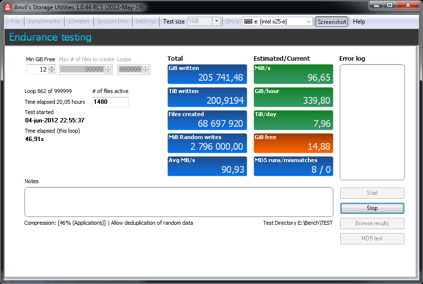

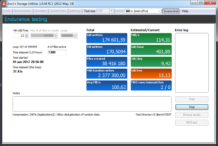

Intel X25-E
181.15TiB skrevet med en snittfart på 100.27 MiB/s. SSDen er testet i (550-30) 520 timer. MD5 sjekk OK.

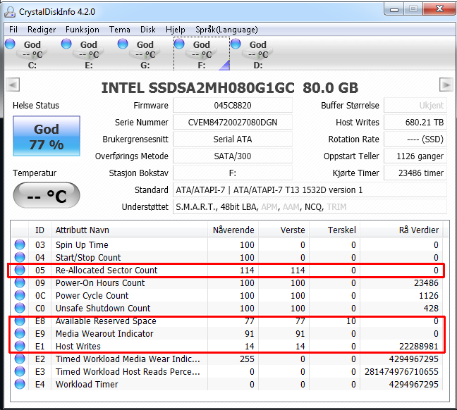

Intel X25-M G1
680.21 TiB skrevet med en snittfart på 43.55 MiB/s. SSDen er testet i (23486-18632) 4854 timer. MD5 sjekk OK.

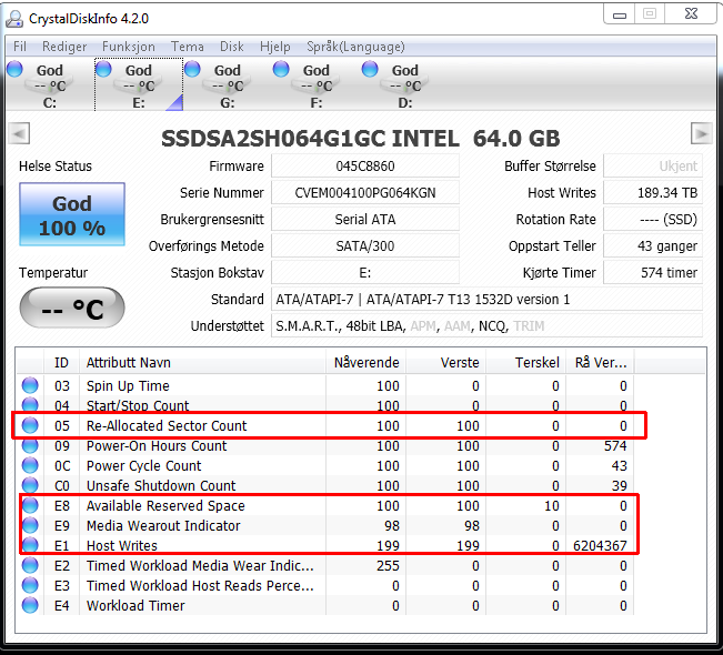

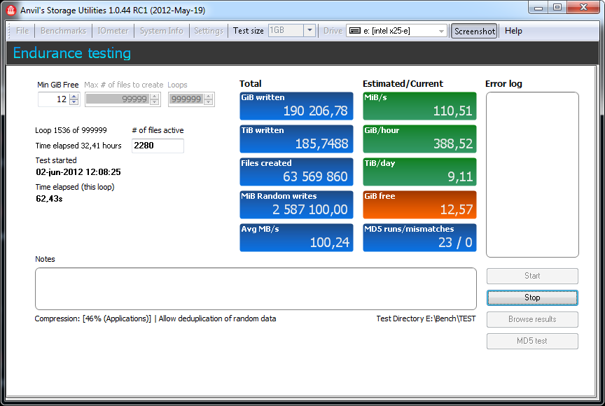

Intel X25-E
189.34TiB skrevet med en snittfart på 100.24 MiB/s. SSDen er testet i (574-30) 544 timer. MD5 sjekk OK.

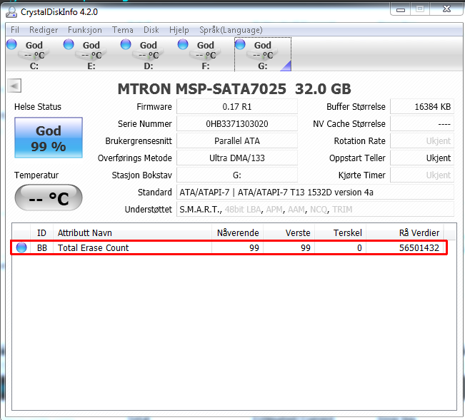

Mtron Pro 7025

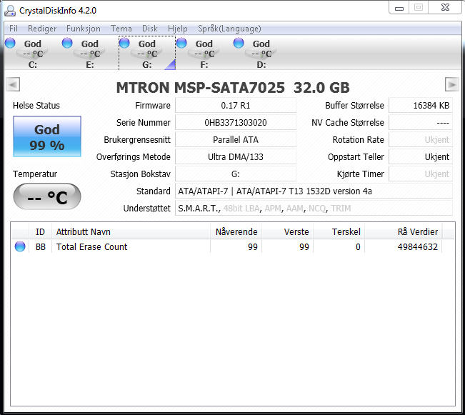

Da har testen akkurat startet. Dere finner oppdateringene i 1 post. Her er smartverdiene ved oppstart av test.
Før oppstart så har den skrevet 47,5355 TiB. (smartverdien i rådata er i 1 MiB. Del på 1024 og man får GiB, del en gang til og du har TiB)

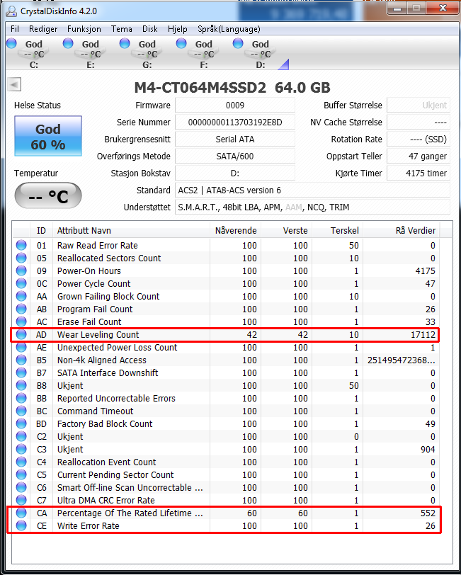

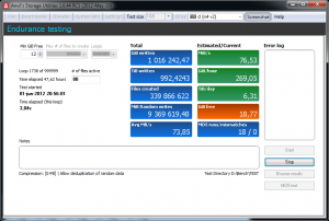

Når det gjelder M4en så vil den passere 1000 GiB natt til tirdag/tirsdag morgen mens 1 PiB vil passeres mot neste helg.

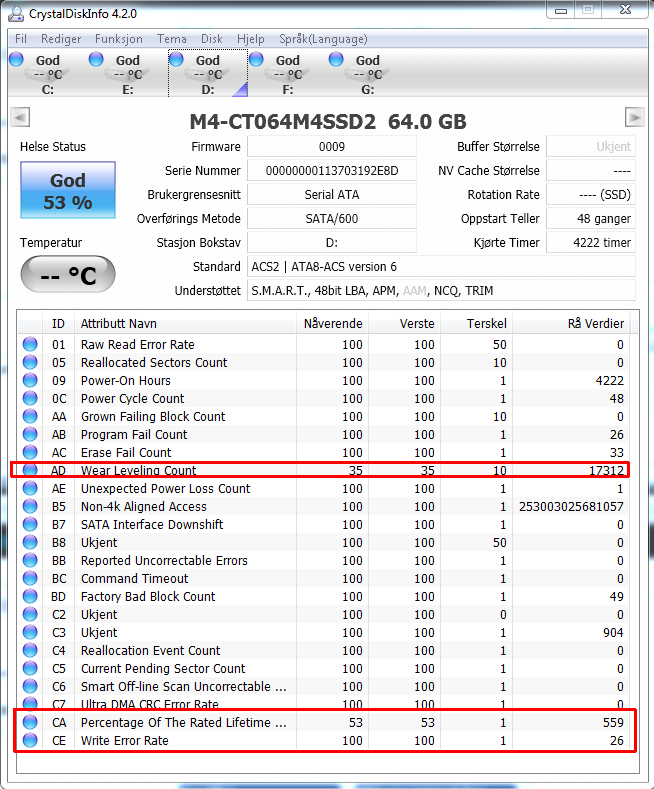

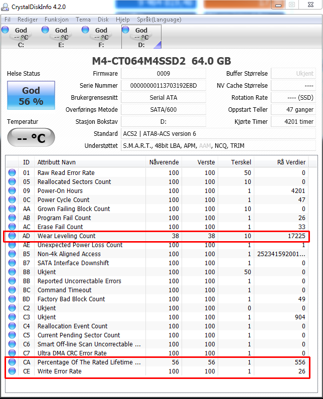

At belastningen begynner å ta på er også synlig. Write error rate gikk fra 0 til 26 mellom den 29 og 30 mai. Forrige gang begynte også Raw read error rate å øke mot slutten så det er nå det blir spennede å følge med fra dag til dag :)
Heldigvis så logger jeg alt med smartlog så det er lett å se når ting har skjedd.

Jeg gjorde en test i går før jeg startet opp for fullt. Ved å skrive 29 GiB til SSDen så økte host write med 48.8GiB. Den har en ganske høy WA som nok har bidratt til at det er såpass allerede. Men siden det er SLC er så er wmi ennå på 99% :)

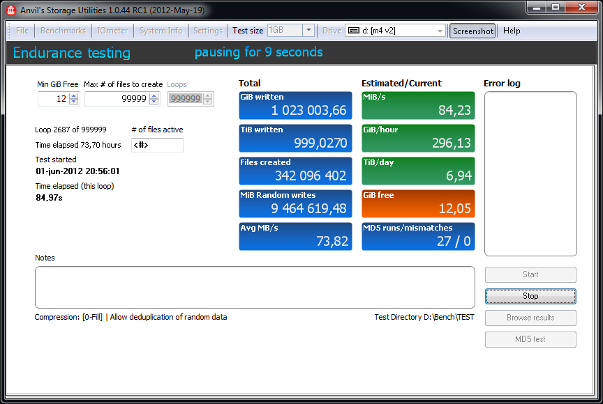

Crucial m4.
999.0270 TiB skrevet på 4201 timer med en snittfart på 73.82 MiB/s. MD5 sjekk OK.

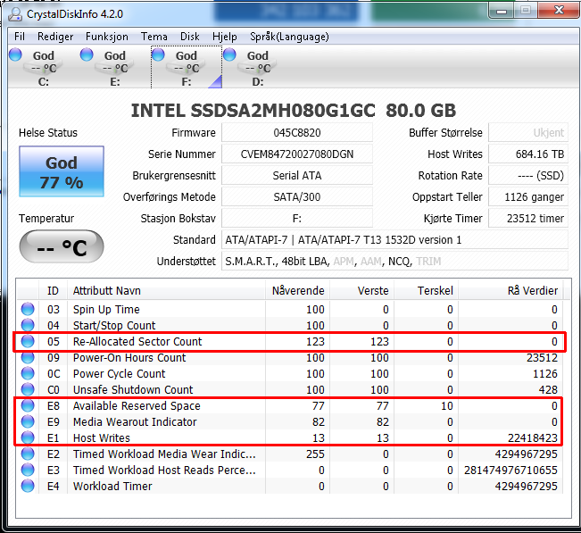

Intel X25-M G1
684.16 TiB skrevet med en snittfart på 43.68 MiB/s. SSDen er testet i (23512-18632) 4880 timer. MD5 sjekk OK.
Intel X25-E
198.28TiB skrevet med en snittfart på 99.73 MiB/s. SSDen er testet i (600-30) 570 timer. MD5 sjekk OK.

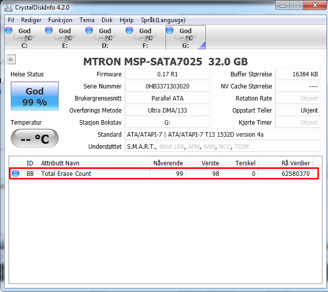

Mtron Pro 7025
ASU skrevet 3.5641 TiB. Nand skrevet 6,3484 TiB. Totalt skrevet 53,8839 TiB Snittfart 47.73 MiB/s og MD5 sjekk OK. Testen har kjørt i 1 dag.

Dagens oppdatering.

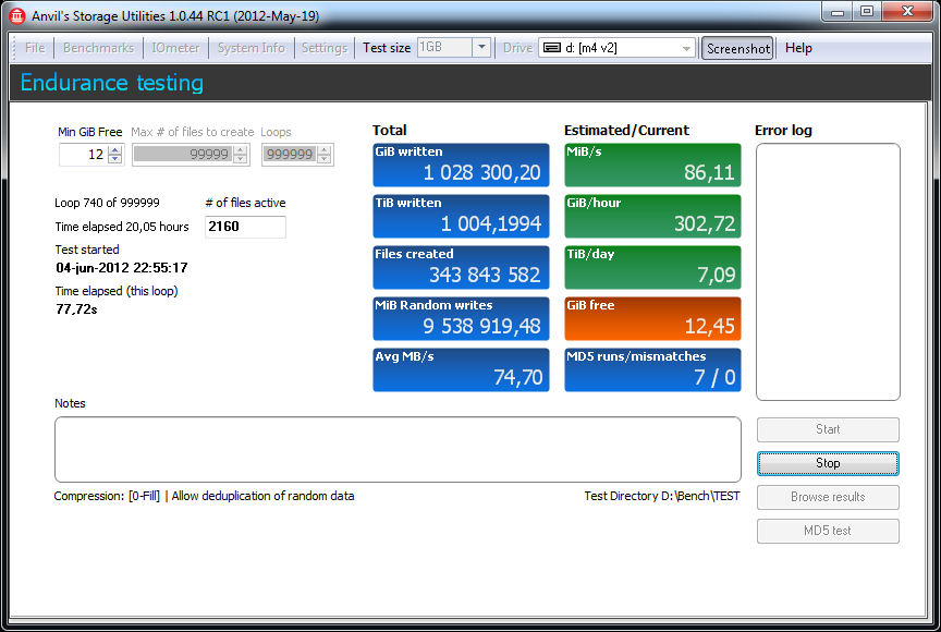

Crucial m4.
1004.1994 TiB skrevet på 4222 timer med en snittfart på 74.70 MiB/s. MD5 sjekk OK.

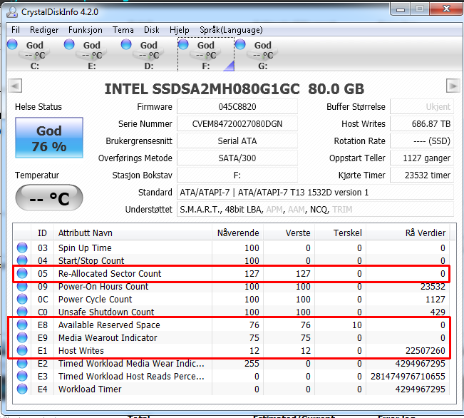

Intel X25-M G1
686.87 TiB skrevet med en snittfart på 39.04 MiB/s. SSDen er testet i (23532-18632) 4900 timer. MD5 sjekk OK.

Mtron Pro 7025
ASU skrevet 6.7407 TiB. Nand skrevet 12,1457 TiB. Totalt skrevet 59,6812 TiB. Snittfart 46.97 MiB/s og MD5 sjekk OK. Testen har kjørt 2 dager.
Da er det 3 dager igjen til 1 PiB passeres for m4en. Får håpe at noe ikke skjer før den tid (bank i bordet!!)
Hadde vært kjipt om den hadde tatt kvelden så nært målet ja, spesiellt siden det har tatt 7mnd å komme hit.

Fantastisk. Der var jo peta passert. På tide med retention-test?
Edit: Ops, tenkte ikke på at 1000TB ikke er lik en PB.
