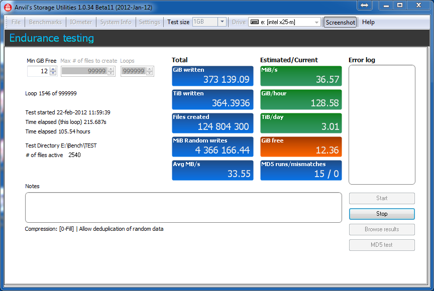

BAT Skrevet 22. februar 2012 Forfatter Skrevet 22. februar 2012 Det hjalp litt med en SE men hastigheten kan ikke sammenlignes med forrige runden. Men jeg tar hver MiB/s jeg kan få slik at det tar kortere tid å komme i mål Kingstonen får jeg bare ta å holde ut med. Pga smartdata så tipper jeg at den ikke er mye hente på ift en garantisak, pluss det hadde vært moro å se hvor langt den kan nå. Farten på den økte også endel så det går raskere nå å komme noen TiB oppover. 1

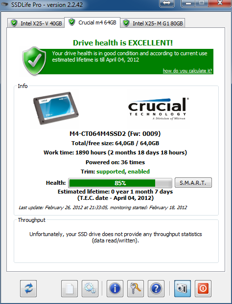

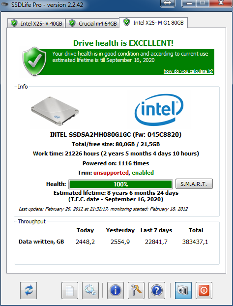

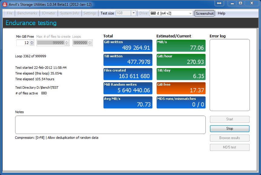

BAT Skrevet 26. februar 2012 Forfatter Skrevet 26. februar 2012 Dagens oppdatering. Kingston V+100 Nok en gang har denne falt ut. Siden jeg er borte frem til fredag så får jeg ikke kjørt en full kaldstart før da. Intel X25-M G1 374,4503 TiB skrevet med en snittfart på 33.55 MiB/s. SSDen er testet i (21226 -18632) 2594 timer. MD5 sjekk OK. Crucial m4 477.7978 TiB skrevet på 1890 timer med en snittfart på 70.73 MiB/s. MD5 sjekk OK 1

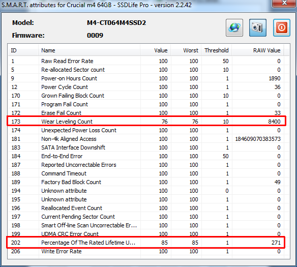

BAT Skrevet 27. februar 2012 Forfatter Skrevet 27. februar 2012 Ser litt slik ut. Denne m4 har vært langt tregere i snitt men den har høyere sekvensiell lesehastighet i tester.
BAT Skrevet 27. februar 2012 Forfatter Skrevet 27. februar 2012 Det er bare fordi det er en stund siden jeg vedlikeholdt den. Nå er den oppe på 48 MiB/s.

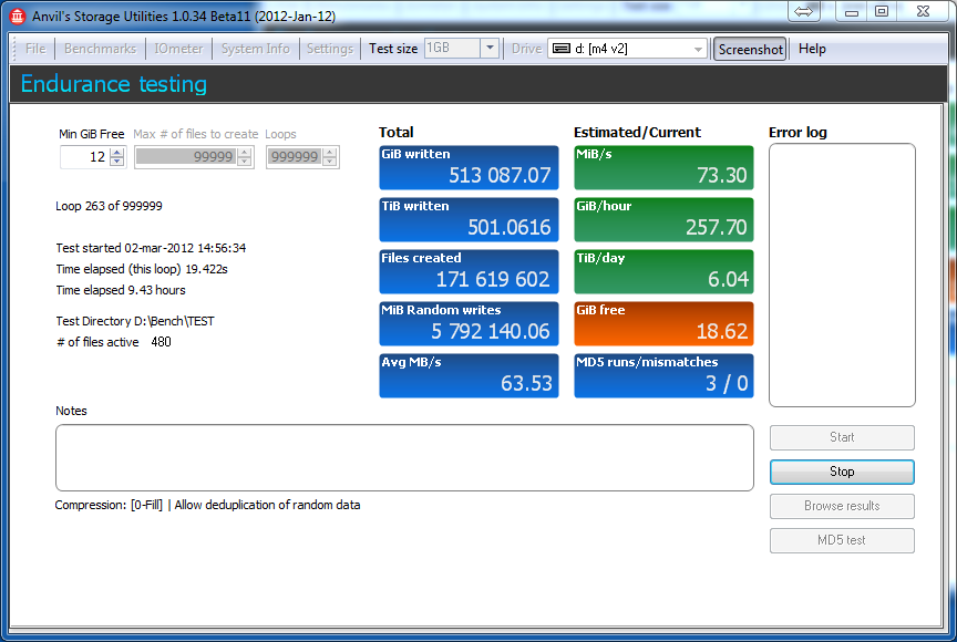

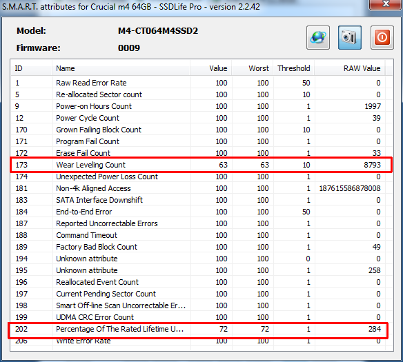

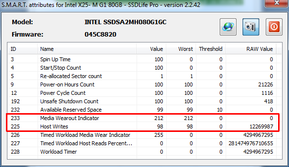

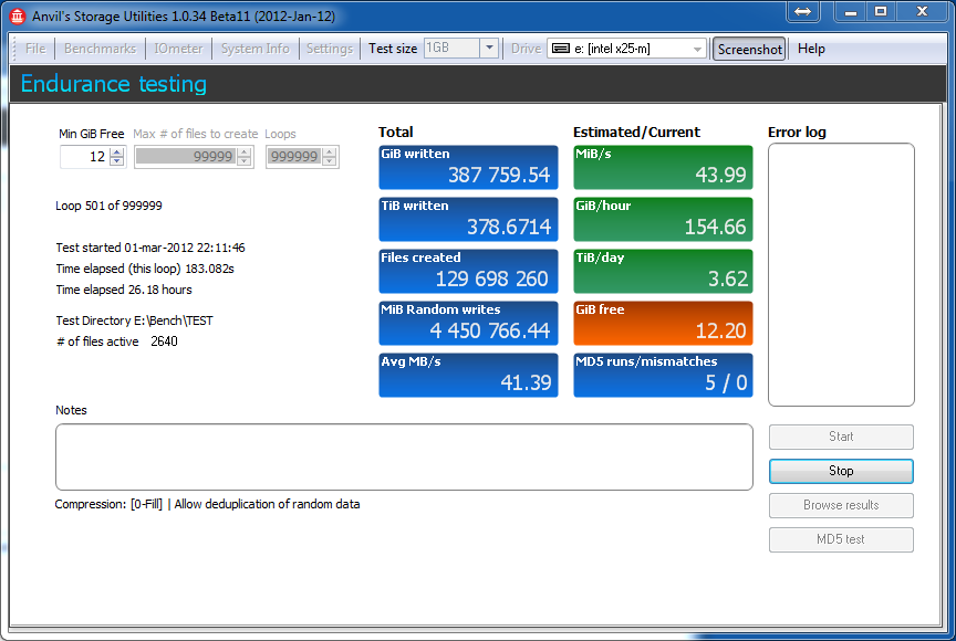

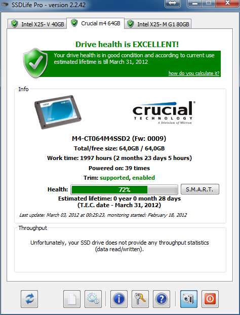

BAT Skrevet 3. mars 2012 Forfatter Skrevet 3. mars 2012 Får se om jeg graver frem post adressa di etter hvert BAT Jeg kommer nok ikke til å forsøke RMA på den om den dør under utholdenhetstesten, selv om det er innenfor spesifikasjonene og tidsrommet for hva den er garantert å tåle. Ser ut som det er en ledig plass her nå. Dagens oppdatering: Endelig hjemme etter en lang jobb tur. Kingston V+100 Jeg får ikke kontakt med denne. Har prøvd flere kalde restarter. Skal prøve se om jeg kan skremme liv i denne i en annen rigg i morgen. Intel X25-M G1k 388,9180 TiB skrevet med en snittfart på 41.39 MiB/s. SSDen er testet i (21333 -18632) 2701 timer. MD5 sjekk OK. Crucial m4 501.0616 TiB skrevet på 1997 timer med en snittfart på 63.53 MiB/s. MD5 sjekk OK Nå er jeg hjemme noen dager så det passer bra med å gjennomføre en retention test av begge ssdene. Jeg starter på dette i morgen. 1
