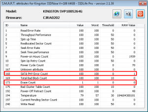

Kingston V+100
338.6542 skrevet på 1939 timer med en snittfart på 25.03 MiB/s. MD5 sjekk OK

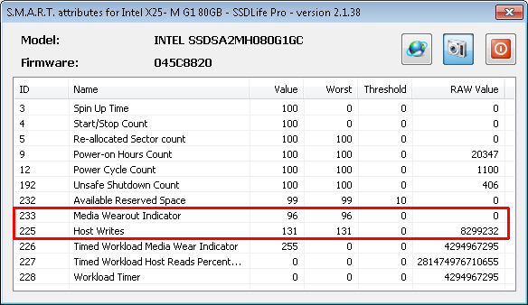

Intel X25-M G1
253,2724 TiB skrevet med en snittfart på 42.33 MiB/s. SSDen er testet i (20347-18632) 1715 timer. MD5 sjekk OK.

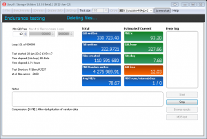

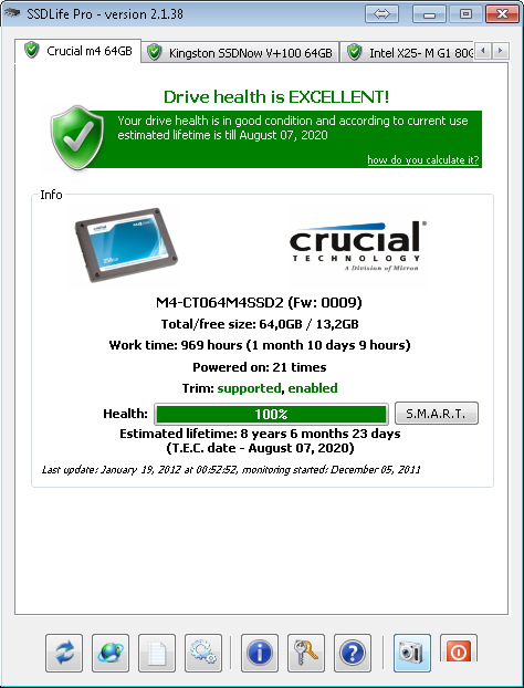

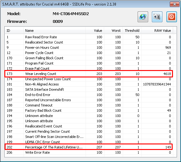

Crucial m4
262.4960 TiB skrevet på 969 timer med en snittfart på 79.73 MiB/s. MD5 sjekk OK
post-140856-0-67199400-1326931621_thumb.pngpost-140856-0-88770900-1326931617_thumb.png
Da er Kingstonen oppe og kjører igjen. Ellers så ser den grei ut. Jag har også vedlikeholdt Intelen etter skjermdumpen ble tatt.

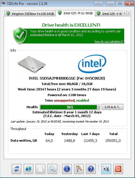

Dere får kun skjermdumper av ASU også denne gang. SSDLife Pro har tatt kvelden og reinstallering ser ikke ut til å hjelpe. Jeg har ikke fått noen oppdatering på SSDLife Pro. Timene og skrivemengden til G1 er hentet ut fra loggen på smartmontool.
Jeg bruker stort set bare CDI, SSDLife er selvsagt super så lenge den virker :)
Jeg regner med du har brukt SMART logger?

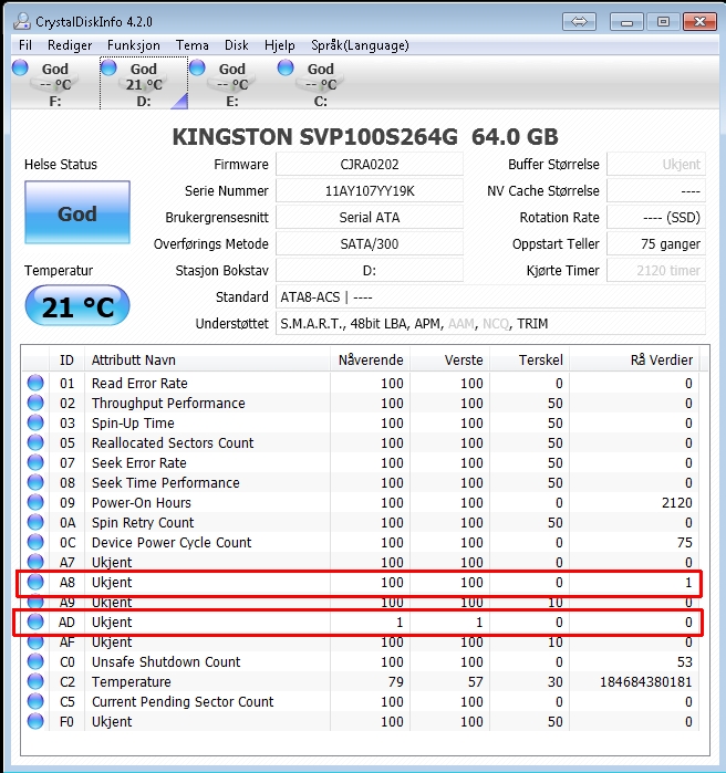

Kingston V+100
353.1491 TiB skrevet på 2120 timer med en snittfart på 25.37 MiB/s. MD5 sjekk OK
Denne har falt ut en gang siden sist oppdatering men nå kjører den normalt igjen.

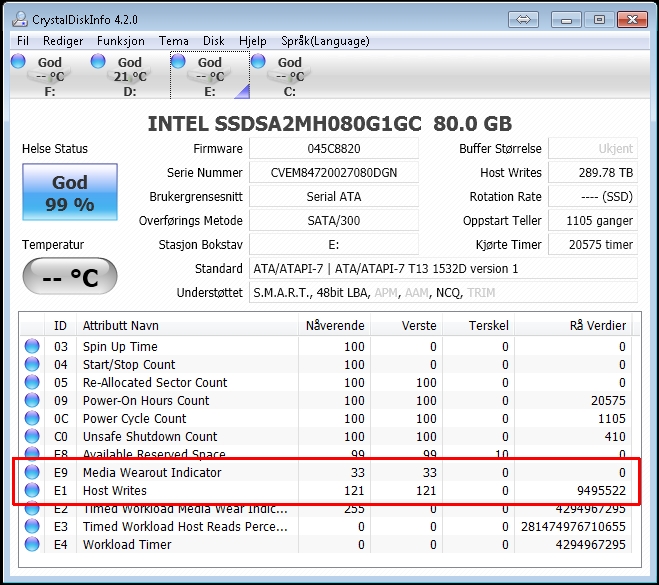

Intel X25-M G1
289,78 TiB skrevet med en snittfart på 51.09 MiB/s. SSDen er testet i (20575 -18632) 1943 timer. MD5 sjekk OK.

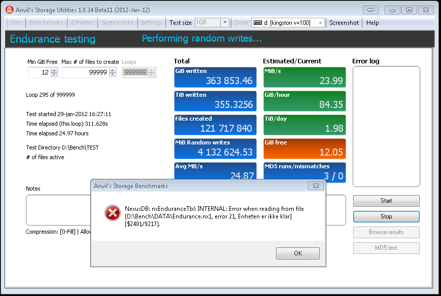

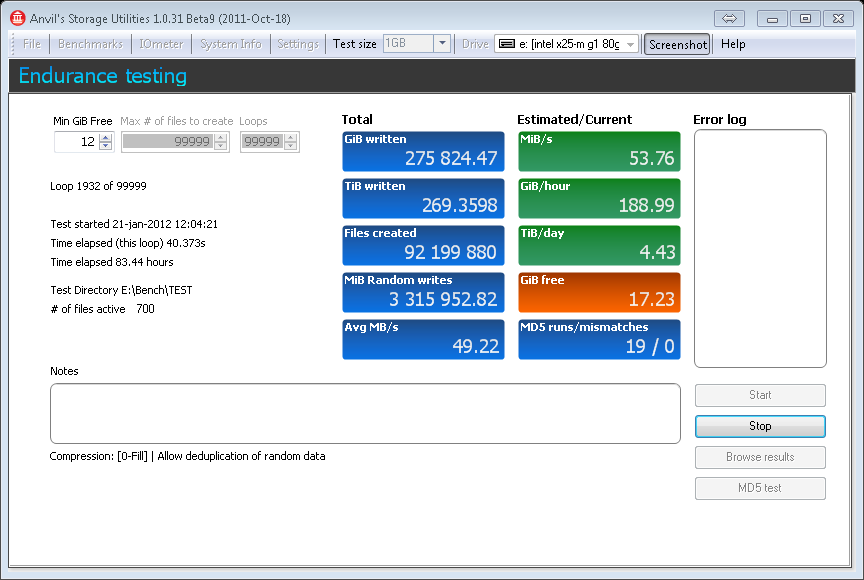

Dagens oppdatering.
Kingston V+100
Denne har falt ut mens jeg var borte
Intel X25-M G1
308,22 TiB skrevet med en snittfart på 46.67 MiB/s. SSDen er testet i (20700 -18632) 2068 timer. MD5 sjekk OK.

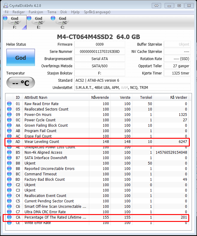

Crucial m4
354.6262 TiB skrevet på 1325 timer med en snittfart på 81.41 MiB/s. MD5 sjekk OK
Blitt en stund siden sist oppdatering da jeg har vært borte ifm jobb og har kun hatt edge dekning på mobil. Er litt for dårlig netthastighet til å kjøre teamviewer på det desverre. På den andre siden så var det flotte forhold der da :cool:
