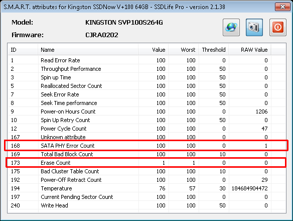

Kingston V+100
263.3827 TiB skrevet på 1054 timer med en snittfart på 26.82 MiB/s. MD5 sjekk OK
Her har hastigheten plutselig droppet. Jeg har prøvd å slette og legge bake pluss en SE men samme resultatet. Det som er merkelig er at når jeg kopierer tilbake alle 40GB med data så ligger hastigheten på rundt 130MiB/s.
post-140856-0-55505000-1321741334_thumb.pngpost-140856-0-85713000-1321741326_thumb.png

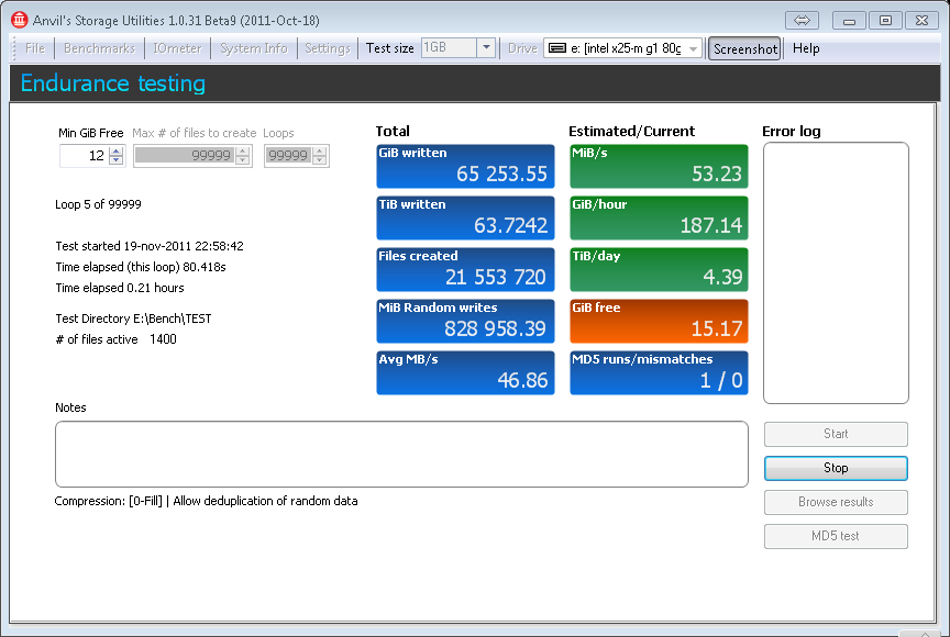

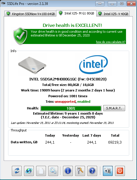

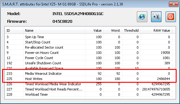

Intel X25-M G1
67,5969 skrevet med en snittfart på 46.86 MiB/s. SSDen har gått 19909 timer. MD5 sjekk OK
post-140856-0-70827100-1321741330_thumb.pngpost-140856-0-29530600-1321741325_thumb.png

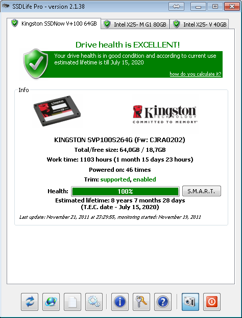

Kingston V+100
267.6568 TiB skrevet på 1103 timer med en snittfart på 25.52 MiB/s. MD5 sjekk OK
post-140856-0-93415900-1321918266_thumb.pngpost-140856-0-56459900-1321918255_thumb.png

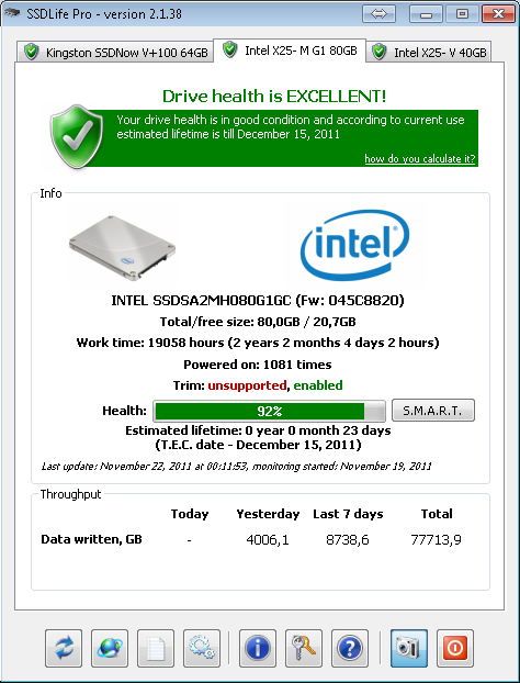

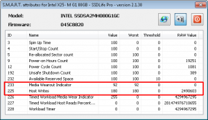

Intel X25-M G1
75,8924 skrevet med en snittfart på 49.23 MiB/s. SSDen har gått 19058 timer. MD5 sjekk OK
post-140856-0-20316500-1321918262_thumb.pngpost-140856-0-21792100-1321918260_thumb.png

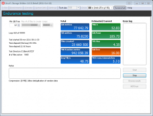

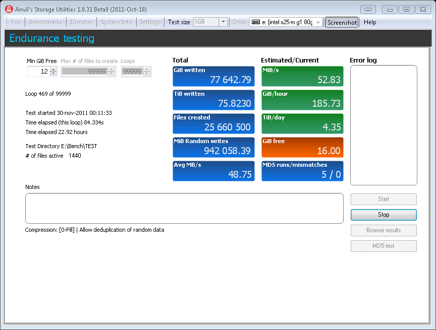

Dagens oppdatering
Intel X25-M G1
79,7799 TiB skrevet med en snittfart på 48.75 MiB/s. SSDen har vært på i 19273 timer. MD5 sjekk OK.
post-140856-0-15601100-1322691950_thumb.pngpost-140856-0-78351700-1322691947_thumb.png

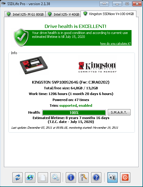

Dagens oppdatering
Kingston V+100
276.4895 TiB skrevet på 1206 timer med en snittfart på 25.29 MiB/s. MD5 sjekk OK.
post-140856-0-76878100-1322872855_thumb.pngpost-140856-0-43043600-1322872857_thumb.png

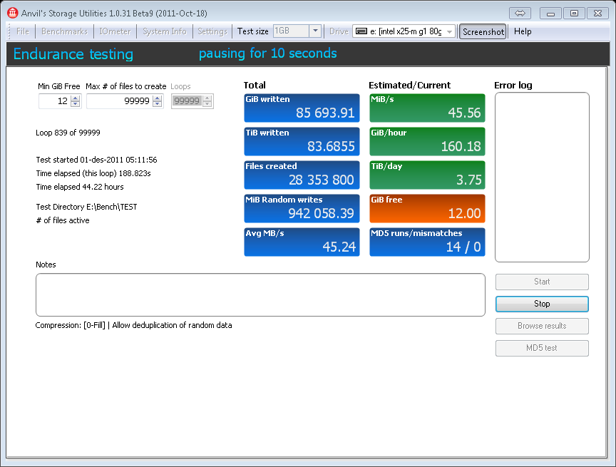

Intel X25-M G1
87,6873 TiB skrevet med en snittfart på 45.24 MiB/s. SSDen har vært på i 19324 timer. MD5 sjekk OK.
post-140856-0-45797700-1322872847_thumb.pngpost-140856-0-16758800-1322872849_thumb.png

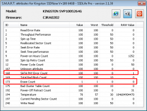

Da er Kingstonen oppe igjen. En restart var ikke nok. Jeg måtte koble den fra strøm også men nå kjører den igjen. Den har fortsatt veldig lav skrivehastighet som jeg lurer på hva skyldes.

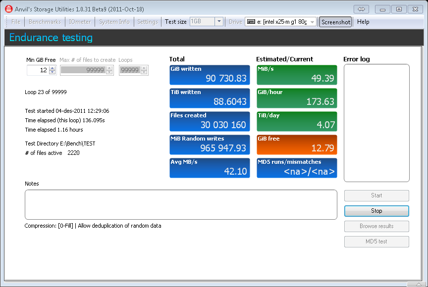

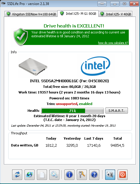

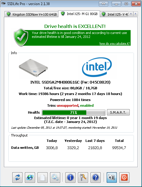

Intel X25-M G1
92,6313 TiB skrevet med en snittfart på 42.10 MiB/s. SSDen har vært på i 19357 timer. MD5 sjekk OK.
post-140856-0-79907400-1323016817_thumb.pngpost-140856-0-08848800-1323016803_thumb.png

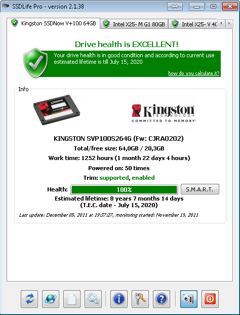

Dagens oppdatering:
Kingston V+100
280.3839 TiB skrevet på 1252 timer med en snittfart på 36.55 MiB/s. MD5 sjekk OK
post-140856-0-98681600-1323112329_thumb.pngpost-140856-0-10955000-1323112326_thumb.png

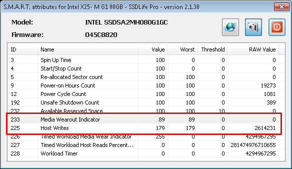

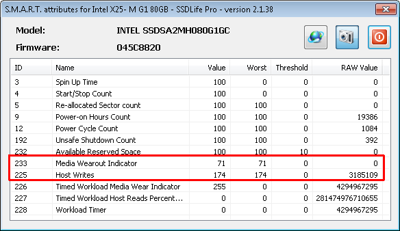

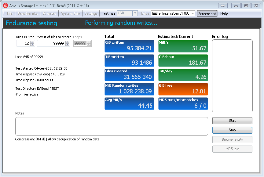

Intel X25-M G1
97,2018 TiB skrevet med en snittfart på 44.45 MiB/s. SSDen har vært på i 19386 timer. MD5 sjekk OK.
post-140856-0-53666600-1323112336_thumb.pngpost-140856-0-33714500-1323112324_thumb.png

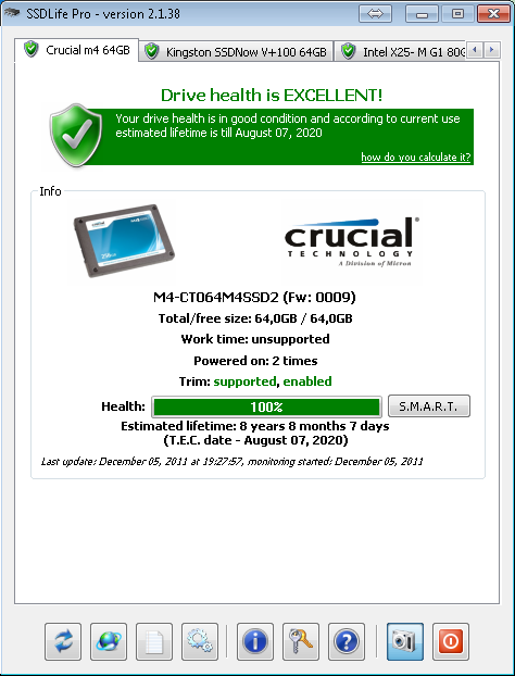

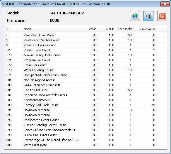

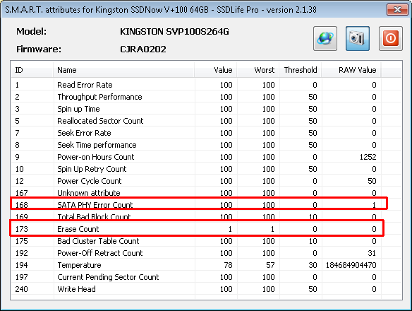

Er dere klare for Crucial m4 take II? :new_woot: Vel her kommer det!!
Først litt smartdata
post-140856-0-29713100-1323112461_thumb.pngpost-140856-0-36071200-1323112457_thumb.png

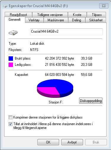

Sånn ser det ut når den er fylt opp med statiske data
Og en liten ytelsestest. Den har siste fw. ver 0009 så den kjører veldig bra.

Og sånn er ytelsen i ASU under endurance
