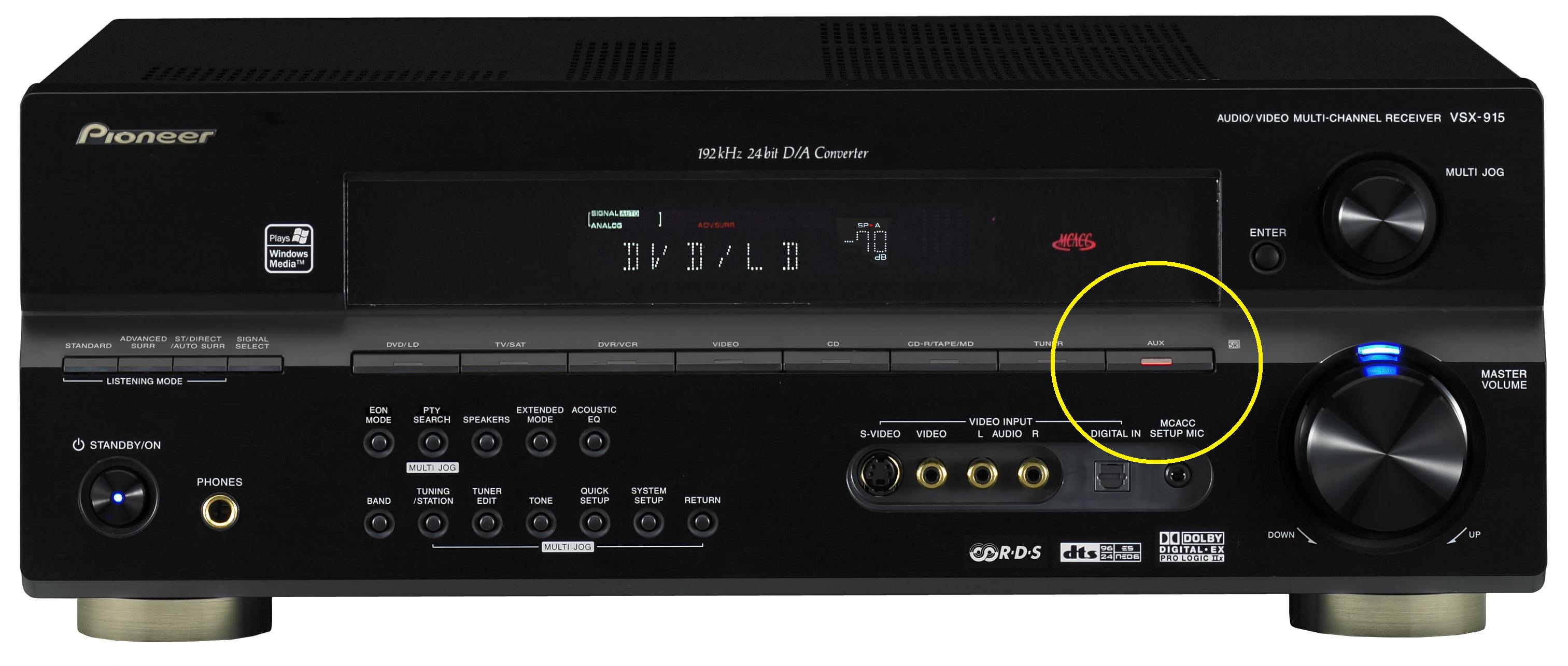

Om jeg fant rett bilde så er det den flate kanppen under displayet helt til høyre, der står det AUX.
Edit:
Om jeg fant rett så er det knappen i den gule sirkelen

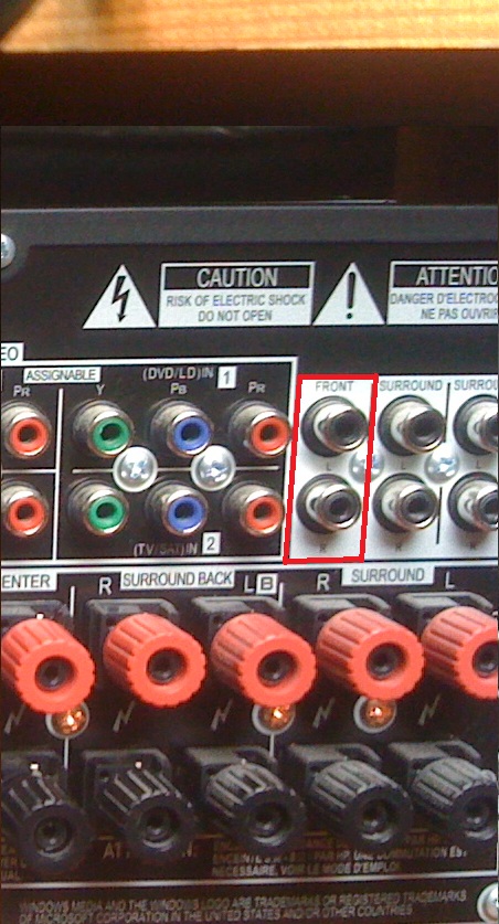

Er ikke helt sikker, men tror du har koblet effektforsterkeren til feil plugg på recieveren. Tror du må koble den til preout pluggene. Om det fortsatt ikke funker kan du prøve å skifte til CD inngangen.
Edit: Legger ved et bilde, alt blir bedre med bilder
