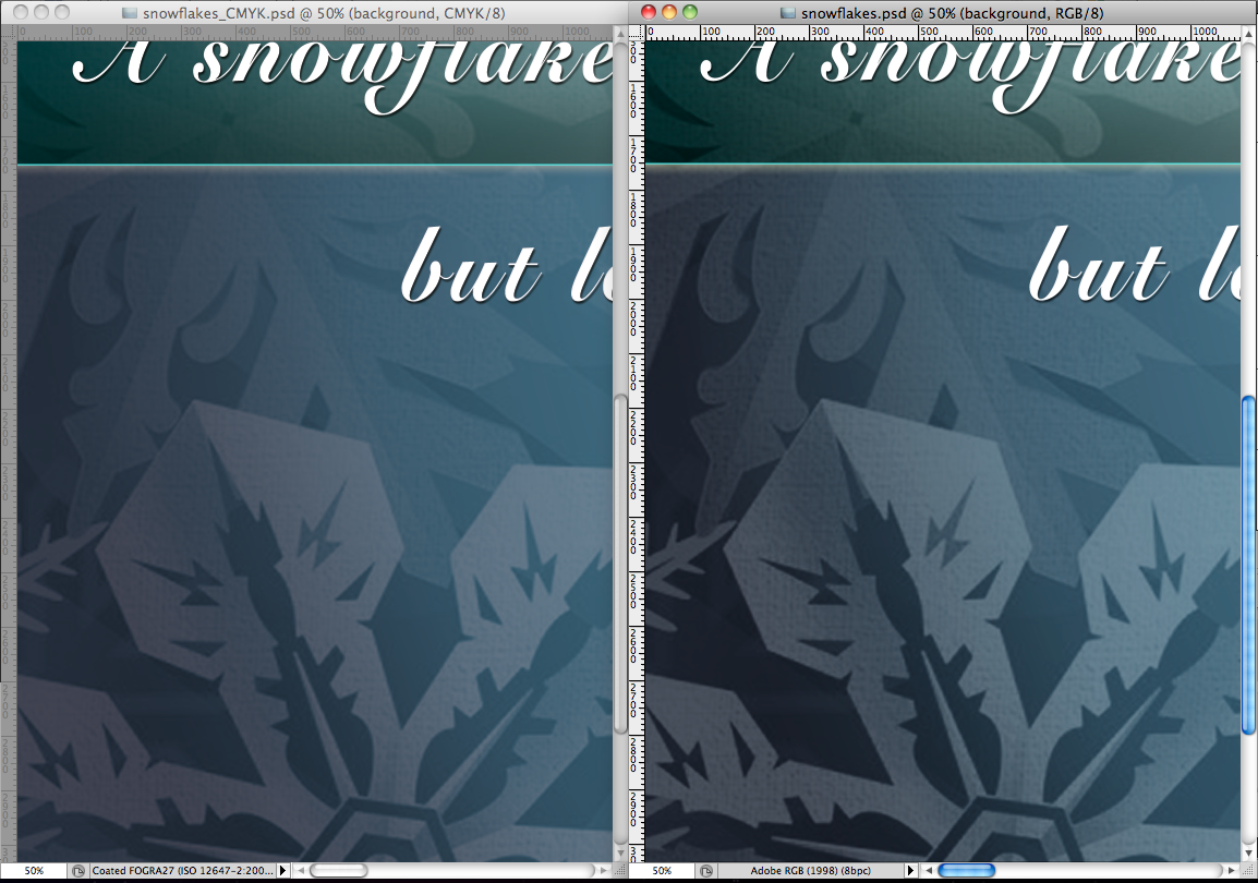

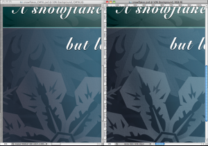

Yawa Skrevet 8. juni 2011 Forfatter Skrevet 8. juni 2011 (endret) Jeg jobber på en MBP 15" (ca. et par år gammal) som jeg er veldi fornøyd med, med sånn LED-skjerm. Klar som et uvær Skjermen er kaliberert med innebygget software i "Apple RGB (1998)"-profil, koblet opp mot en sånn føler jeg plasserer midt på skjermen. Der jeg jobber har vi en Ricoh Aficio MP C2800 som igrunnen gir veldig riktige og gode resultater - føler jeg da det ser veldi likt ut som på skjermen. Jeg har lastet ned siste drivere samt at jeg kjører like fargeprofiler på software og hardware. Bildene blir noe mørkere/lysere da det er printeren som konverterer fra RGB til CMYK, noe jeg nå i ettertid også har oppdaget at det blir når jeg konverterer direkte i PS... Noen farger blir lysere, andre blir mørkere... Så jeg gjorde det med et bilde nå i kveld, konverterte det i PS lokalt her på maskina samt finjusterte fargene litt så det ble mer likt som RGB versjonen, så får jeg se i morgen om det blir noe bedre, eller om jeg har havna helt på jordet... Det kan kansje se/høres ut som jeg vet hva jeg driver med, men ikke helt der enda. Leser å tester ut fortløpende om dagene... Det er learn while driving -prinsippet det går i her i gården jah Uansett så vet jeg jo igrunnen ikke bedre da jeg ikke har vert til noe trykkeri å fått trykket opp noe jeg kan sammenligne med enda... Til slutt her: Har lagt ved et bilde av begge versjonene, før finjustering av farger - og i akkurat dette tilfellet er blåtonene og grønntonene noe mørkere på RGB-versjonen samt at CMYK-versjonen er mykere og fått noe lilla-skjær i seg... Men, bør jeg for eksempel starte et dokument med CMYK farge valg? sånn der når man oppretter et nytt dokument og bruke/sette CMYK verdiene fremfor RGB verdiene når jeg velger farger... Endret 8. juni 2011 av Yawa
Yawa Skrevet 10. juni 2011 Forfatter Skrevet 10. juni 2011 Ville bare legge til at det funka veldi bra å jobbe i 300ppi, 8bit, Adobe RGB (1998) til trykk... Det jeg gjør er å designer bildet helt ferdig, så lagrer jeg det samt lagrer en ekstra kopi som jeg kaller "samme_navn__CMYK.psd". Denne versjonen konverterer jeg til CMYK i PS. Så åpner jeg begge bildene og legger dem side-om-side og finjusterer fargene til jeg er fornøyd. Til trykk bruker jeg CMYK-fila og lagrer filene i ren TIFF i LZW u/layers etc. Til digitalt bruker jeg RGB-fila og lagrer i vanlig jpg. For meg funker dette smell - noen som har noe innspill på måten min?
