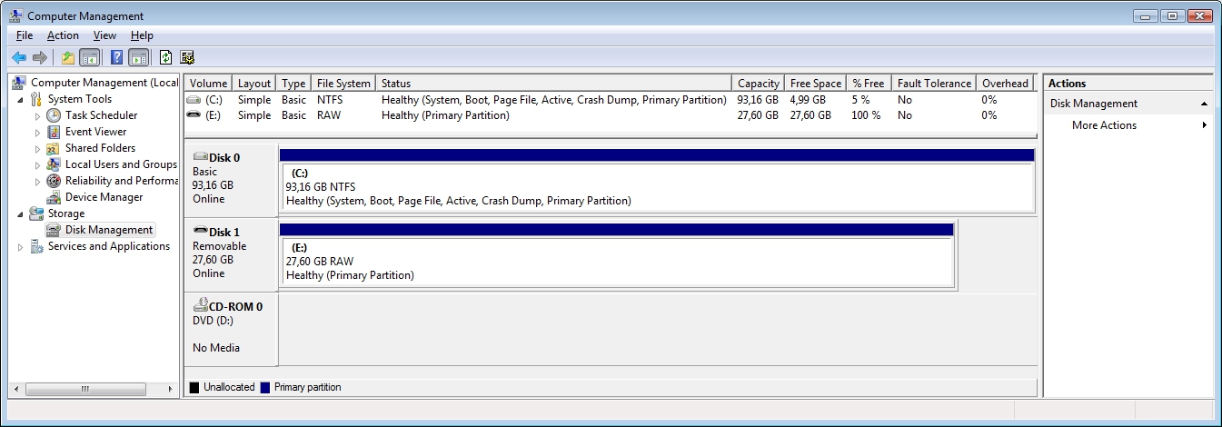

Uansett hvilket lagringsmedium det er snakk om: formatering har ikke noe med størrelsen å gjøre.
Det er partisjoneringen som bestemmer kapasiteteten. Sjekk i Diskbehandling.
27,60 GB RAW

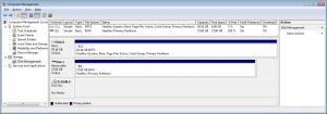

En kolega av meg fikk opp at enheten var ca. 60 GB da vi sjekket diskbehandling på maskinen hans, får ta og formatere deg hos ham i morgen så får jeg se hva som skjer.
Er noe pussig her.

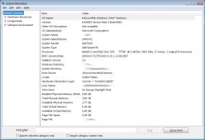

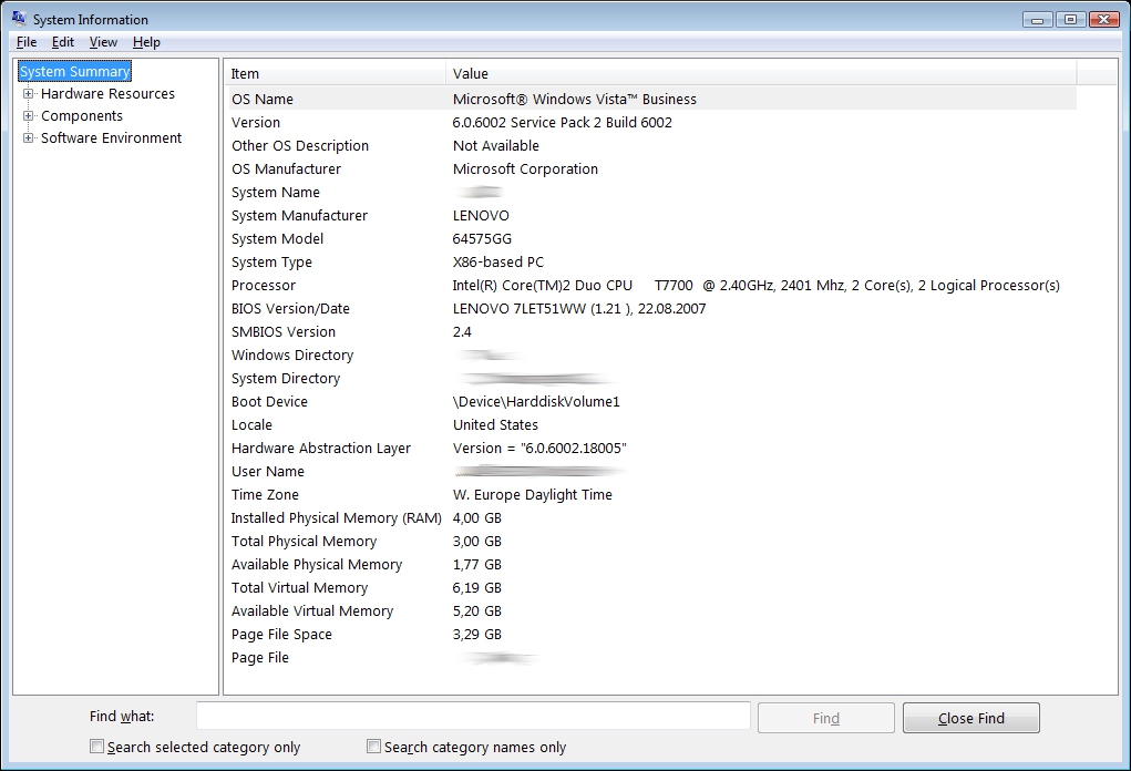

Har du noe data for den interne card lesere du har i maskinen?
Og nettbrettet? har du kontrollert at du ikke får det samme problemet der og?

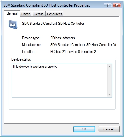

Vedlagt er SS fra DeviceManager
Har hatt SD kortet i nettbrettet (etter at det var formatert hos min kolega) og jeg fant kortet og kunne gå inn på det)
Du kan godt gi meg model/type for din PC, så jeg kan lese litt OM card reader din.
Men i mellomtiden kontrollere at du har det her installert.
Men når jeg lastet ned den oppdateringen som Du linket til her så funket det strålende, den maser ikke om formatering, den ser at det er en brikke med NTFS som er på ca 60 GB.
Computer Managment finner den også til 59,57 GB
