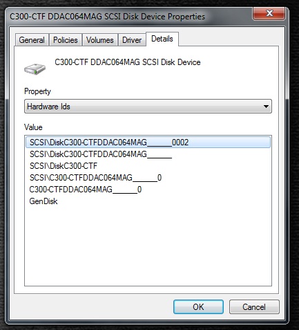

Har du siste firmware versjon (0007) til SSDen? Den skal visstnok fikse det problemet du beskriver.
Release Date: 04/26/2011
Change Log:
Improved product reliability.
Resolved performance anomaly which resulted in brief, intermittent pause in drive response time for some users.
Note: This is firmware from Revision 0006 to Revision 0007. It will not work for updating between any other versions. If your drive has Revision 0001 firmware, then you MUST first perform the intermediate step of updating to Revision 0002. If your drive has Revision 0002 firmware, then you MUST first perform the intermediate step of updating to Revision 0006.
Mer her:
http://www.crucial.com/support/firmware.aspx#

Nei, dette har jeg ikke gjort. Vil en oppdatering av firmware få noen konsekvenser for innholdet som ligger på disken? Til den andre personen som er her, så vet jeg ikke hva Retanke er for noe.
Det skal ikke få noen konsekvenser, men det anbefales (som alltid) å ta backup før du gjør en slik oppdatering.
