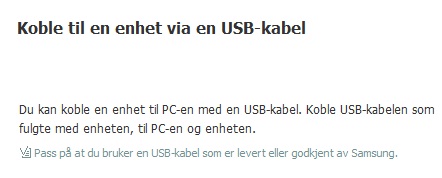

Vegard-K Skrevet 20. mai 2011 Forfatter Skrevet 20. mai 2011 (endret) kan være, men skal da funke uansett egentlig, kabel er kabel, med mindre produsent har gjort noe merkelig. Lader telefonen? får du noe spørsmål om å koble til, lade eller noe lignende på tlf? Telefonen lader. Dette står under "help sidene" i Kies. Endret 20. mai 2011 av Vegard-K
The Crusher Skrevet 20. mai 2011 Skrevet 20. mai 2011 Da ser det ut til at samsung tvinger deg til å bruke dems kabler. Jeg bruker en nokia kabel på min sony ericsson noen ganger, da sony kabelen står i hovedmaskinen. Men du kan jo prøve å låne en orginal kabel og se om det funker med den, funker det, så har samsung tvingt deg til å bruke dems kabler.
