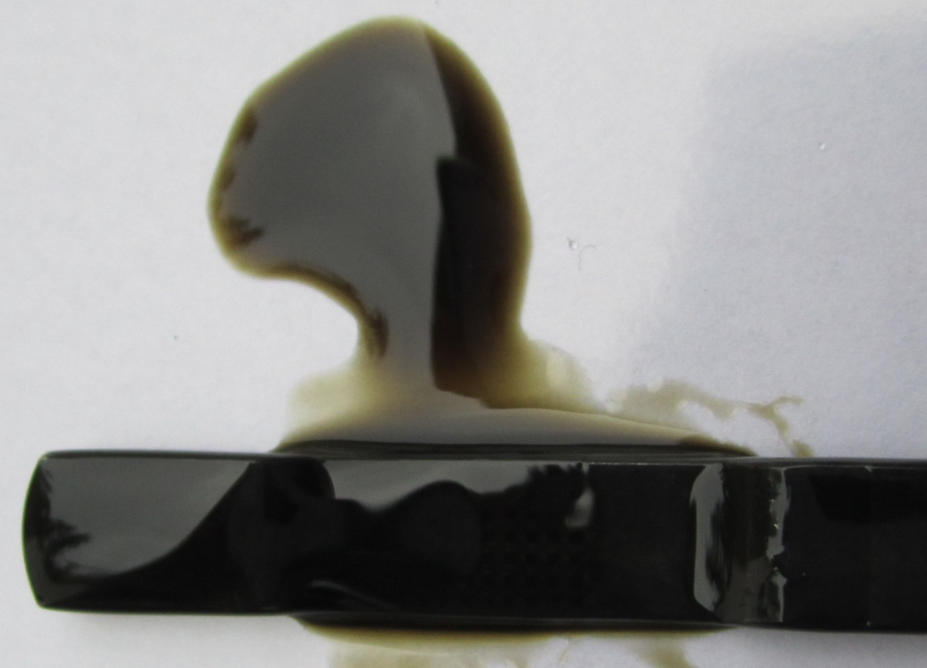

gammern Skrevet 12. mai 2011 Skrevet 12. mai 2011 Hadde min Golf V TDI på service i går. Når jeg hentet den sjekket jeg olje og la merke til at den var litt vel mørk. Minnet lite om nylig skiftet olje. Kjørte hjem, ca 2 km, og sjekket deretter olje. Se vedlagte bilde. Skal oljen være så mørk/full av sot, rett etter en service?
Habla Møberg Skrevet 12. mai 2011 Skrevet 12. mai 2011 Hadde min Golf V TDI på service i går. Når jeg hentet den sjekket jeg olje og la merke til at den var litt vel mørk. Minnet lite om nylig skiftet olje. Kjørte hjem, ca 2 km, og sjekket deretter olje. Se vedlagte bilde. Skal oljen være så mørk/full av sot, rett etter en service? Det der ser ikke ut som ny olje. Ikke litt engang.

gxi Skrevet 12. mai 2011 Skrevet 12. mai 2011 (endret) Det er i vertfall ikke 100% gammel olje, fordi da ville den vært kullsvart. Noe av den er i vertfall byttet. Enten lå det noe olje igjen (en halvliter kanskje), eller så er motoren full av sot fra før, som den nye oljen ganske kjapt har hentet opp. Endret 12. mai 2011 av gxi 1
Hachon Skrevet 13. mai 2011 Skrevet 13. mai 2011 (endret) På en dieselmotor så blir oljen nesten umiddelbart svart, og det er ikke som på en bensinmotor at den holder seg gylden en god stund. edit : Og som GXI sier så vil det aldri bli 100% tomt når man tapper oljen av en motor, og noe av den gamle oljen vil blande seg med den nye. Endret 13. mai 2011 av Hachon 1
Habla Møberg Skrevet 13. mai 2011 Skrevet 13. mai 2011 På en dieselmotor så blir oljen nesten umiddelbart svart, og det er ikke som på en bensinmotor at den holder seg gylden en god stund. edit : Og som GXI sier så vil det aldri bli 100% tomt når man tapper oljen av en motor, og noe av den gamle oljen vil blande seg med den nye. Javisst blir oljen fort mørk på farge i en diesel, men jeg har aldri sett så gjennomfarget mørk olje som dette på noen av de maskinene jeg har byttet på. Ikke etter så kort tid. Et poeng er at svart olje ikke betyr dårlig olje...
Freakeating Skrevet 13. mai 2011 Skrevet 13. mai 2011 Olja på pumpedysemotorer blir så svart som på det bildet med en gang du starter den opp etter oljeskift. Jobber på møller og ser dette nesten daglig.
