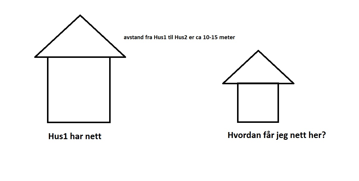

Ohny Skrevet 9. mai 2011 Skrevet 9. mai 2011 Først vil jeg si jeg er ganske dårlig til å forklare, ting kan bli uoversiktlig Skal prøve å gjøre mitt beste. Vi har 2 x D-Link DIR855 som vi ønsker å koble opp mot hverandre fra Hus1 til Hus2. Er det noen som har kjennskap hvordan jeg kobler router fra Hus1 til Hus2 (som ligger ca 10 meter unna)? Har lest et sted at man skal koble kabel fra router1 til router2 og endre noe i innstillinga, men vi skal ikke ha de to routere ved siden av hverandre, de blir liggenede godt nok 15-20 fra hverandre, og da er ikke som jeg er ute etter.

Ohny Skrevet 13. mai 2011 Forfatter Skrevet 13. mai 2011 Skjønner folk blir litt frustret her, er så si dårlig til å forklare Ruter 2 skal ikke brukes som switch. Dealen er at jeg vil sette opp nett i Hus2.

Ohny Skrevet 13. mai 2011 Forfatter Skrevet 13. mai 2011 meningen var å ikke bruke kabel fra Hus1 til Hus2

Ohny Skrevet 13. mai 2011 Forfatter Skrevet 13. mai 2011 Det er derfor jeg lurer på om det er mulig. Tenkte kanskje Ruter2 klarer å finne Ruter1? Kanskje ikke mulig til tross alt?
iChristian Skrevet 13. mai 2011 Skrevet 13. mai 2011 Det er mulig, hvis du bruker Trådløst. Det heter WDS det du bruker for å koble dem sammen, du finner det i innstillingene på routerne dine. Sett det opp mens de står inntil hverandre og så ta med nr 2 til der den skal være.
