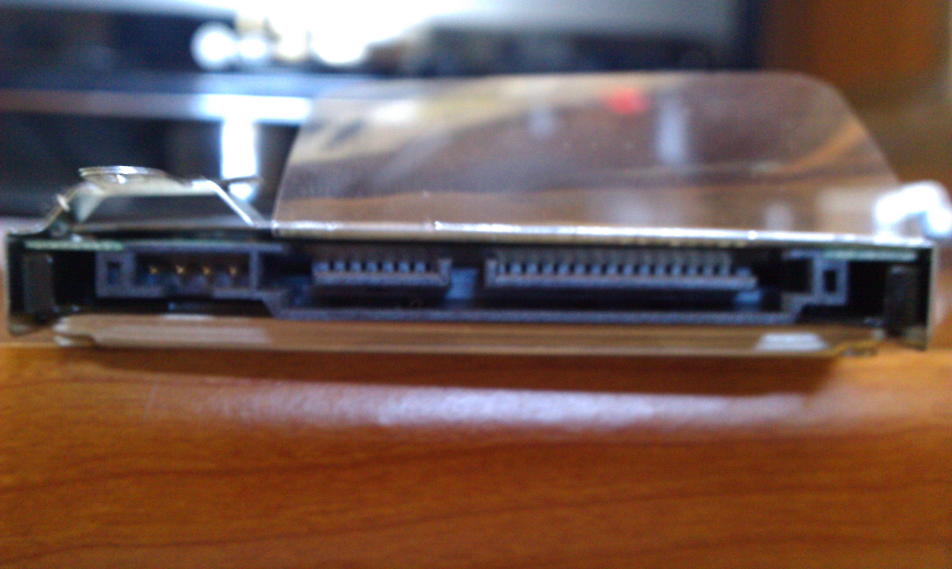

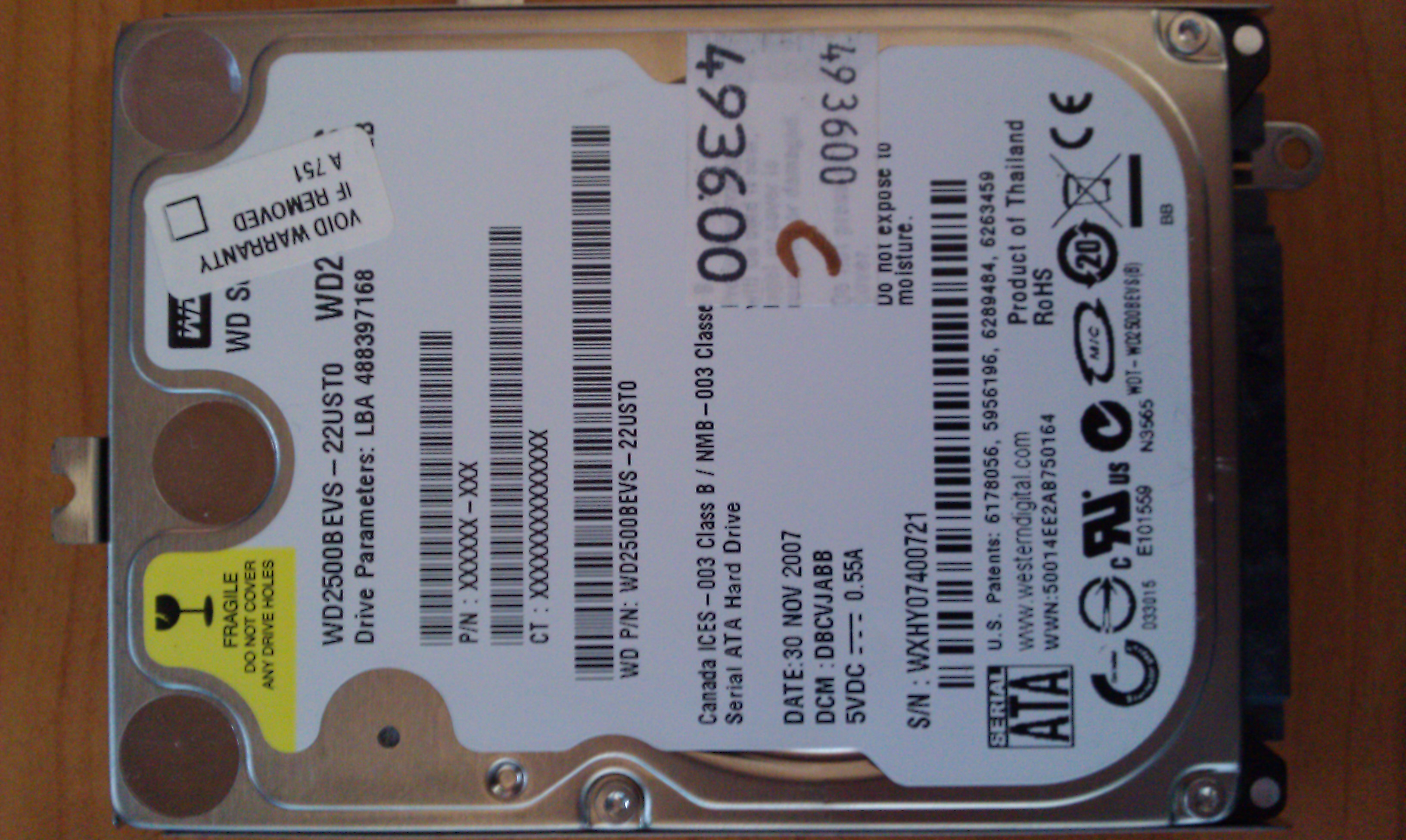

burndrinker Skrevet 2. mai 2011 Forfatter Skrevet 2. mai 2011 dæven steike da har jeg koblet ut men første hdd men er det noe som passer i alle maskiner eller? legger ved noen bilder av den om det er til hjelp (aner ikke om det er nødvendig )
nebrewfoz Skrevet 2. mai 2011 Skrevet 2. mai 2011 dæven steike da har jeg koblet ut men første hdd men er det noe som passer i alle maskiner eller? Det er en disk med et helt vanlig SATA-interface som brukes i alle moderne maskiner. Av bildene kan det se ut som om det er en slags ramme som er skrudd på disken, men det er ikke sikkert du trenger å ta den av for å koble den til en annen maskin. Hvis du skal putte den i et eksternt kabinett eller sette den i en dockingstasjon, så tipper jeg at rammen må av. (Ikke mist skruene.) Hvis du skal koble disken direkte til hovedkortet i en annen PC, så ville jeg for det første sørget for at alle filer var backet opp på den maskinen. Du eksperimenterer med en disk som kanskje ikke er helt frisk, og det siste du ønsker er å ødelegge enda mer på en annen PC. Du bør også være klar over problemet med statisk elektrisitet når du fikler rundt inni en PC. (Men det er slett ikke umulig å gjøre slike ting selv.) Jeg tror jeg ville anbefale deg å bruke en dockingstasjon til et par hundre kroner, som kobles til PC'en med USB. Dette er den greieste måten, men hvis disken er veldig "gåen" er det ikke sikkert at PC'en vil se disken på denne måten. Da er det direkte tilkobling som gjelder. (På samme måte som de andre diskene er koblet til PC'ens hovedkort.)
