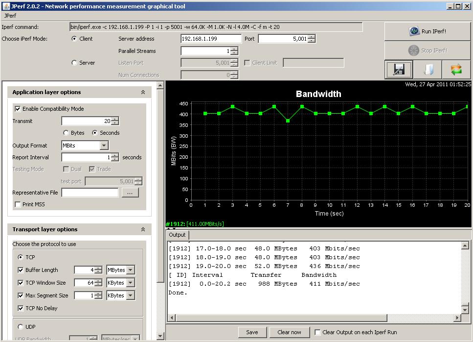

kjaks Skrevet 26. april 2011 Skrevet 26. april 2011 (endret) Ble inspirert av dette innlegget i tråden om superbredbåndet på TG, og bestemte meg for å finne et program for å teste den reelle hastigheten på gigabitethernettet mellom to PCer i heimen. Programmet iperf, som posten opprinnelig handlet om viste seg å ha ulike flaws som gjorde at optimal hastighet på nettverket ikke ble målt. Det er derimot blitt lansert en annen versjon av programmet som heter jperf 2.0.2 (for windows) som hos meg har vist seg å gi en tilsynelatende bedre måling. Programmet kan lastes ned her, og må kjøres både på en servermaskin og en klientmaskin. Brukere kan laste opp skjermbilde av sine resultater slik jeg har gjort her. Bruk de samme innstillingene som skjermbildet viser for både server og klient, bortsett fra at server må være satt som server, og klient som klient. Info om nettverkskonfigurasjon og maskinvare (nettverkskort, OS, hovedkort/chipset) på klientpc og serverpc er det også fint om du poster. Oppnådd hastighet 436 Mbits/s Klient: Stasjonær Windows xp pro SP3 NVIDIA nForce3 250GB LanParty m/ 754 AMD Athlon 3000+ NVIDIA nForce gigabit nettverkskort (via PCI-bus) Server: IBM Lenovo Thinkpad T60 Windows xp pro SP3 INTEL 945GM Express chipset Intel PRO/1000 PL integrert (?) nettverkskort Nettverk: Direkte kabling CAT.6 Endret 27. april 2011 av kjaks

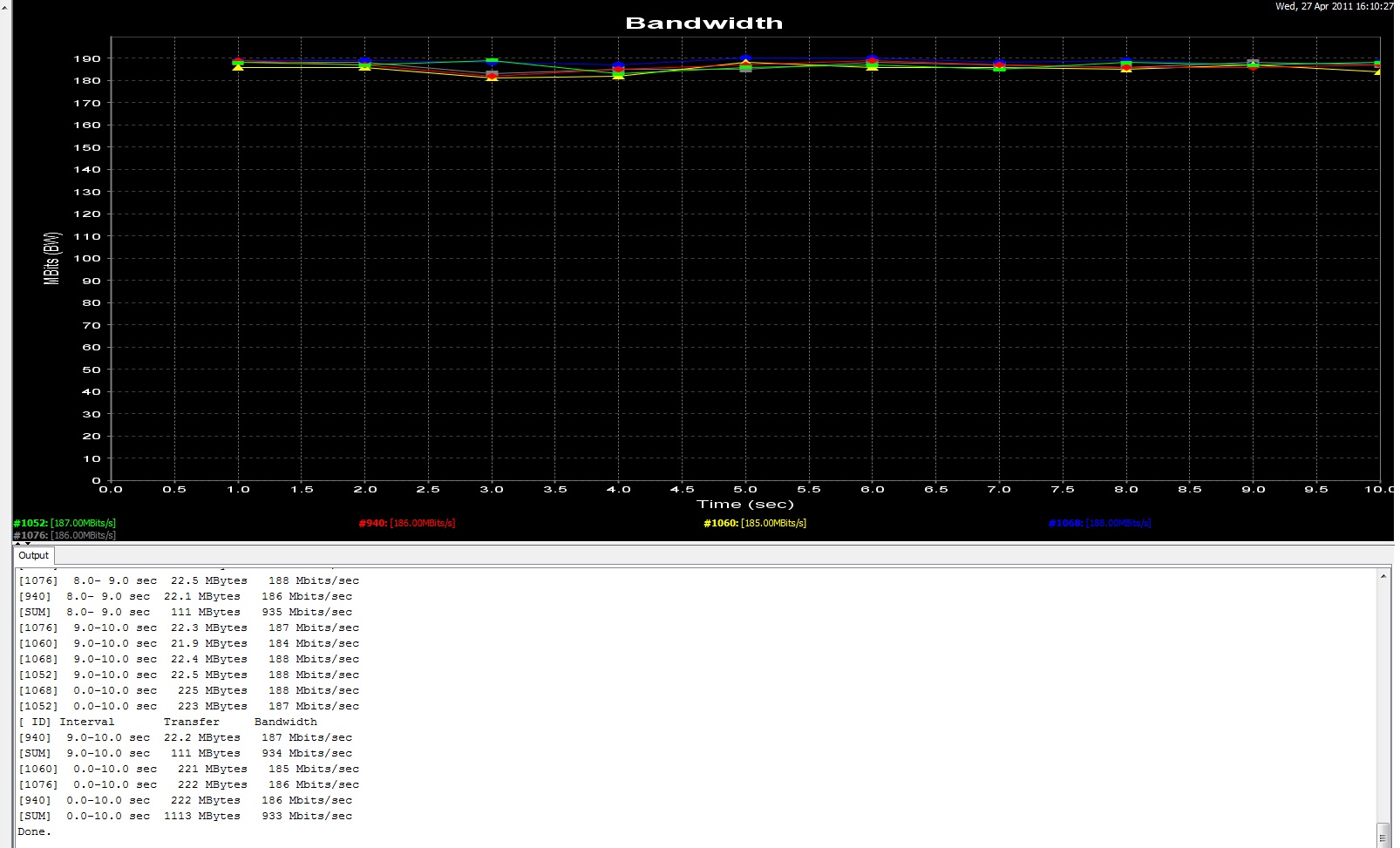

traskas waits for alice Skrevet 27. april 2011 Skrevet 27. april 2011 (endret) Du får utnytta testgrunnlaget litt bedre ved å kjøre flere tester synkront. Jeg fikk helt greie resultater her med 5 synkrone linjer ved test. Som dere ser, får jeg helt akseptable resultater. Har CAT6 kabler hele veien tilkoblet en Cisco GBIT switch. Serverpc: Abit IN90HD hovedkort med innebygget Nvidia GBIT nettverkskort Klientpc: Asus P5E WS Pro Hovedkort med innebygget Marvell Yukon 88E8056 GBIT nettverkskort. Endret 27. april 2011 av traskas
