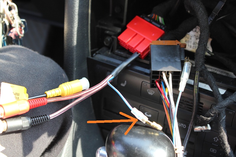

Daniel Hovden Skrevet 25. april 2011 Skrevet 25. april 2011 Hei, var i sverige i forrige uke og kjøpte meg en avic 920bt, og sa at det var til en audi a6, og han i kassa sa at det ikke var noe problem og sprang og fant en hel haug med ledninger til meg som jeg måtte ha siden jeg hadde aktivt lyd (bose). men så når jeg kobler inn alle ledninger som jeg finner ut hvor skal være henne, så spiller bare 2 høytalere som jeg ikke visste jeg hadde en gang i B-stolpen. men ingen av høytalerene i dørene og i trunken virker.
cossiemk1 Skrevet 25. april 2011 Skrevet 25. april 2011 Litt vanskelig å se på bildet, men den du har satt pil mot, er det kanskje den som skal sammen med den som den peker mot?? er fargene der like? Legg ut litt flere bilder du, så blir det kanskje lettere å se.... Men jeg tipper transmedia her inne kommer med en løsning til deg så fort han ser dette innlegget
