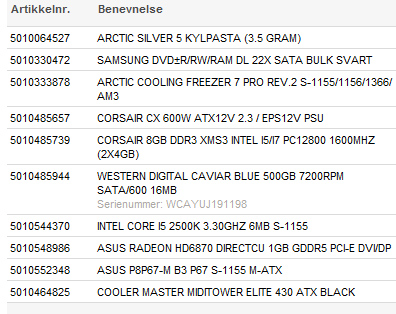

Kjøpte disse komponentene fra dustin.no. Blingsa på prossessor og såg ikkje at kjøler var inkludert. Montering gjekk greit monterte ekstrakjøleren (tenkte den var hakket bedre...), men brukte ikkje kjølepastaen då det var ferdig påsmurt. Skejrm - Samsung 22" og DVI kabel er frå gammel maskin.
Problemet er at det ikkje er signal til skjermen når eg startar maskina. Ikkje BIOS, heilt svart. Alle vifter går, lysene i fronten lyser.

RAM-brikkene dine passer egentlig ikke til oppsettet ditt da de er ment for 1366-oppsett og trippel-channel. Du bør kun bruke 2stk av disse brikkene i dual-channel i ditt oppsett. Du må også sette brikkene i enten de lyseblå plassene eller de sorte for å kunne kjøre dual-channel. Har hørt om enkelte som ikke klarte å starte systemet første gang hvis brikkene sto i de sorte sporene, men dette fungerte knirkefritt hos meg.
