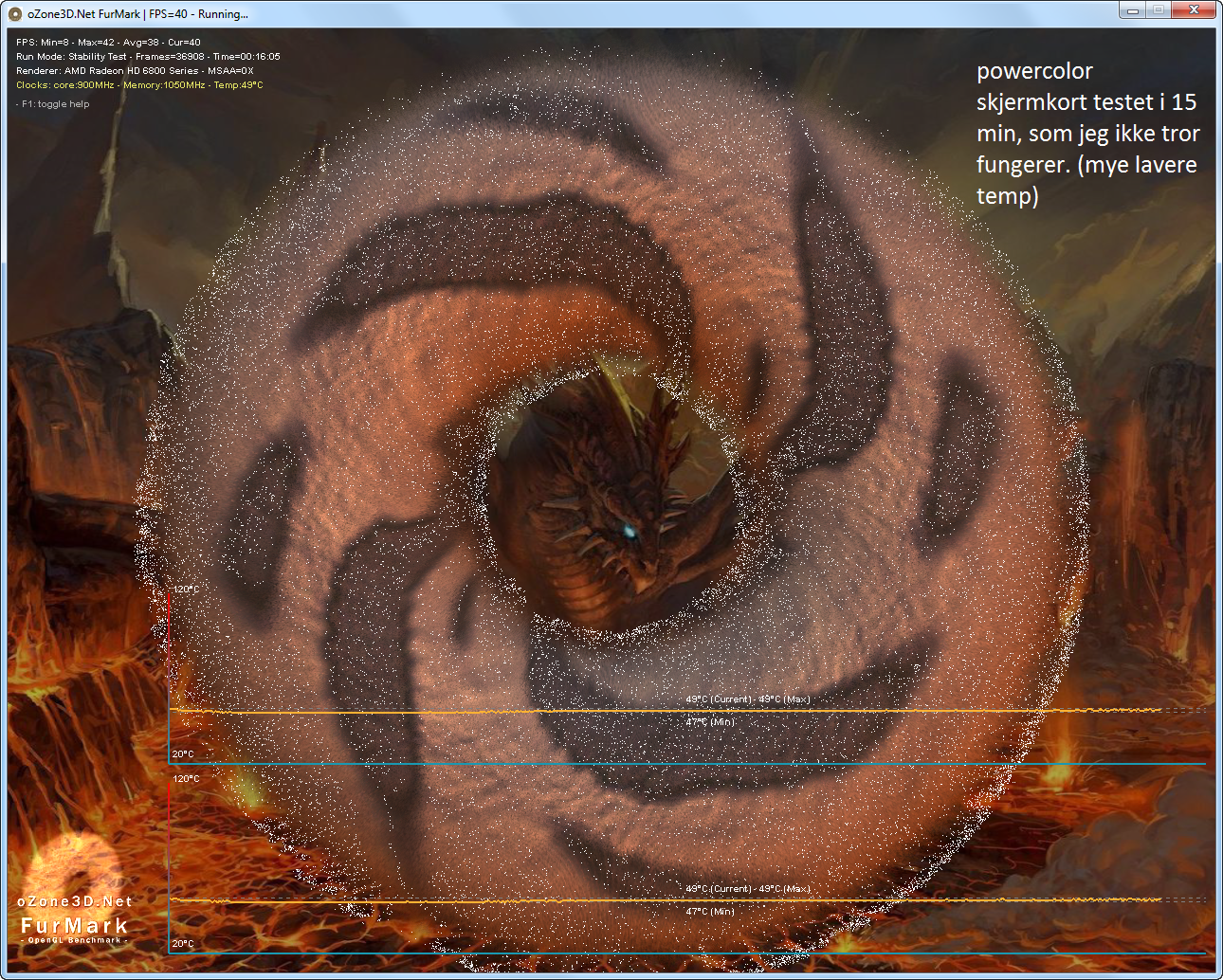

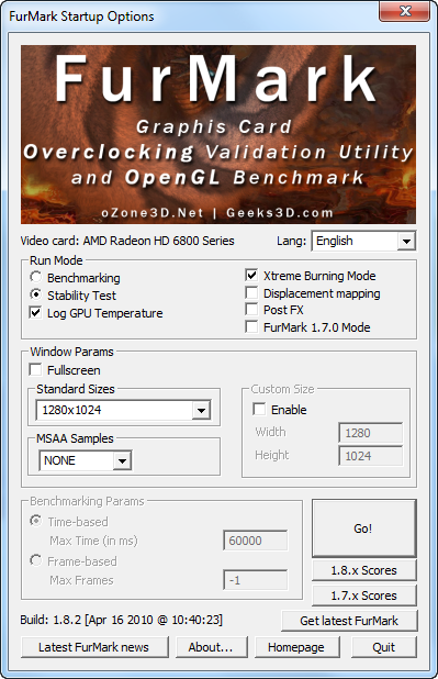

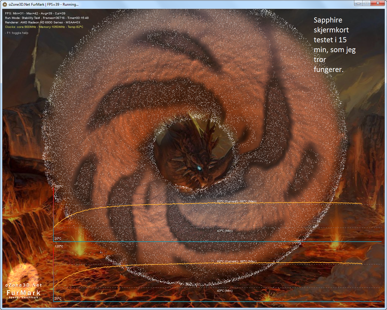

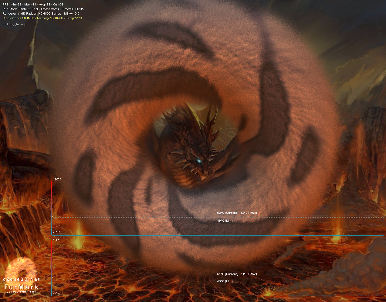

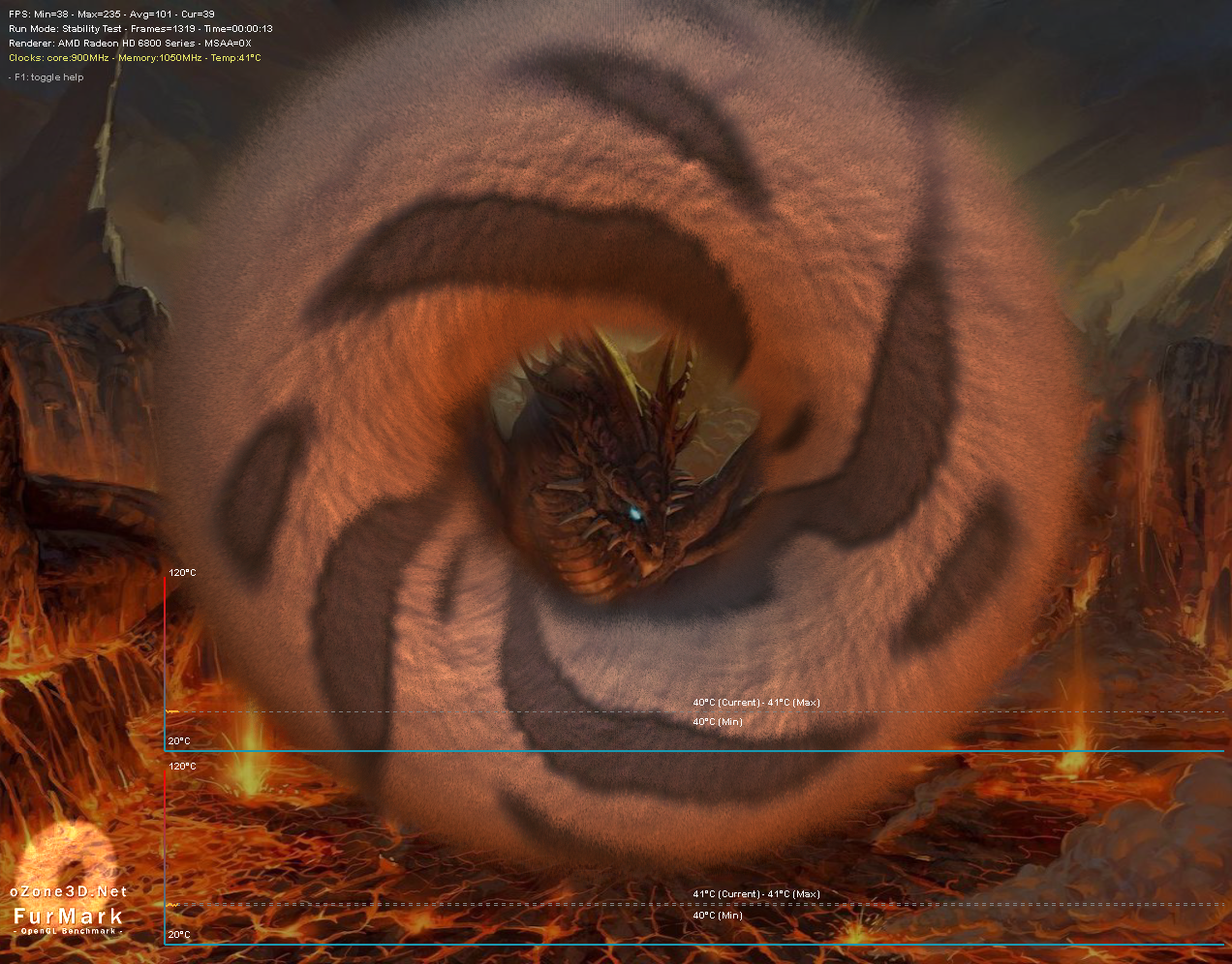

Har stress testet skjermkorta nå, har lagt ved bilder fra settings brukt, og fra begge skjermkort testet hver for seg.
Har også testet ram med memtest 86. Vet ikke om jeg gjorde det rett, men jeg fikk no errors etter ca en time.
Endret av paali10
Trur problemet ligger hos Sapphire kortet. Sjekk tempen. 86 grader, å på det andre ikke mer en 49 grader.
Kjør Sapphire kortet i 2-3 timer å sjekk da.

Men dei første bildene du lastet opp. Var jo tempen mye høyere på den ene.
hvor lenge har du kjørt testen på hvert kort? Du bør kjøre 1-2 timer for å få et skikkelig resultat.
Hmm. Såg ikke noe gale på det heller.
Har testet i 15 min
enda ett spørsmål til ts: Har du prøvd hvert enkelt skjermkort i de forskjellige pci-e slottene? Altså, så du ikke bare tester de i samme slot. Kan jo hende slot 2 er defekt.
Ok, skal prøve det
Siden du bare har kjørt 15 minutt så har ikke skjermkorta fått blitt varme. prøv å kjør dem hvertfall 1 timer hver.
ok
Oppstartsreperasjonen fikset forresten nettopp en diskfeil, kan dette ha noe med Blue Screen og gjøre?
Endret av paali10
Har skiftet PCI slots på kortene, ser ikke ut til å være noen forskjell.
