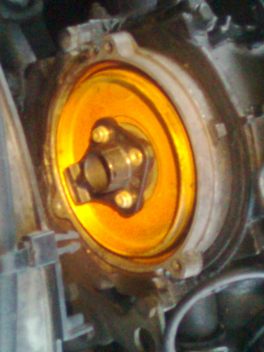

Hachon Skrevet 6. mai 2011 Skrevet 6. mai 2011 Sjekk fordelerlokket og rotor, det er en gjenganger. Sitter foran på motoren under et svart deksel. Demonter fordelerlokket (sitter med tre 5 mm unbrako-skruer) og ta en kikk. Rotoren sitter med tre 3mm unbrako-skruer (såvidt jeg husker.) Er du usikker så ta bilder av det og legg ut her så skal vi klare å svare deg på om det lønner seg å bytte eller ei.

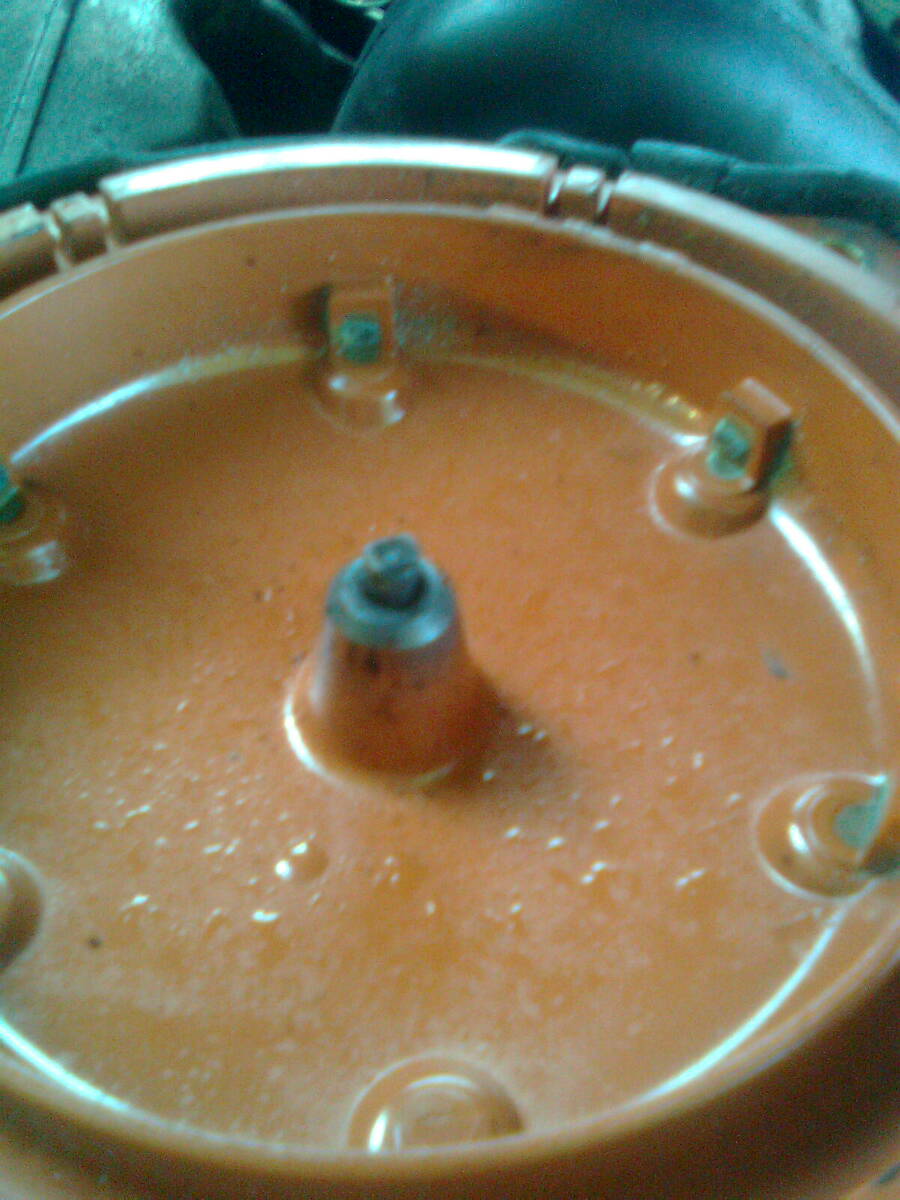

Ingeniør Skrevet 15. mai 2011 Forfatter Skrevet 15. mai 2011 (endret) Fikk skrudd løs fordelerlokket og tatt et par bilder.... ikke verdens beste kvalitet mtp dårlig lys og mobilkamera. Begynte å skru løs rotor, men mistet biten med et stk skrue et stkke lenger ned i motorrommet, så må nok ut å låne en nebbtang av noe slag på jobb. Har fra før rukket å bytte coilen, syntes den gikk bedre etter det, men den stopper fremdeles. Endret 15. mai 2011 av Ingeniør
Hachon Skrevet 16. mai 2011 Skrevet 16. mai 2011 (endret) Jeg ville ihvertfall forsøkt å pusset kontaktflatene på både rotor og fordelerlokk, ser litt grumsete ut. Det beste hadde nok vært å byttet de, men det koster jo litt penger. edit : det ser ut som det er litt fukt i fordelerlokket? Endret 16. mai 2011 av Hachon
Ingeniør Skrevet 16. mai 2011 Forfatter Skrevet 16. mai 2011 Prisen på de delene er ikke helt ille slik jeg ser det, spes ikke på rotor. Er fukt der et dårlig tegn generelt? Det har regnet her de siste dagene, også mens man har vært under panseret..... og bilen er ikke i garasje...
Mekker`n Skrevet 17. mai 2011 Skrevet 17. mai 2011 Smelling, skyting, poffing osv kommer av feiltenning. Du ser jo fint på bilde at det er og har vært masse fukt inni det lokket der.
Opelduude Skrevet 17. mai 2011 Skrevet 17. mai 2011 Kjøp ny rotor og fordelerlokk, mye bedre. Jeg ville hatt på et lite lag med silikon rundt der når jeg skulle ha på det nye, men ikke så mye at det blir umulig og få det av lokket igjen.
Ingeniør Skrevet 20. mai 2011 Forfatter Skrevet 20. mai 2011 (endret) Fordelerlokk og rotor skiftet og resultatet så langt er bra. Gikk i over 20 min uten å fjuske og stoppe av seg selv. Dobbelt så lenge som før, med andre ord. Mangler en testtur. Edit: klabb Endret 20. mai 2011 av Ingeniør
