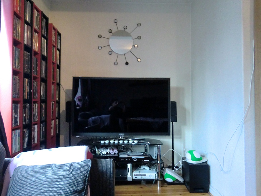

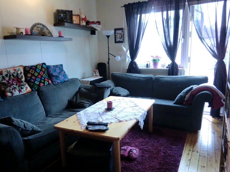

Alastor Skrevet 2. april 2011 Skrevet 2. april 2011 (endret) Jeg fant ut i dag at jeg er drittlei lydanlegget mitt - et Pioneer LX03. Åpenbaringen kom da jeg satt og så Tron: Legacy i kveld - med bassen skrudd ned til minimum - og jeg fortsatt hadde bass som ristet i veggene, mens jeg sleit å høre dialogen. Det er rett og slett for mye bass i subben (som eneste mulige plassering er i en krok til høyre for tven, ved en innervegg..) vs hvordan jeg får satt opp resten av lydanlegget. Jeg bor i en 50kvadrat leilighet, så dette er ikke helt heldig - både med tanke på naboene, men også med tanke på samboeren min som ikke er så voldsomt glad i stolristende bass når hun befinner seg på soverommet. Så nå er det nok, nå vil jeg ha skikkelige saker! Det jeg tenker på er et komponentbasert oppsett, med surroundreceiver, 2 gulvstående i front, en grei senter, samt to mindre bakhøyttalere jeg mer eller mindre kan henge på veggen. Null subwoofer. Det vil det ikke bli plass til i bredden. Bruksområde: - Daglig tv-titting, tv-serier, fotball. TVens innebygde høyttalere skal ikke benyttes, det gjør de heller ikke i dag. - Film. Jeg ser en god del film, og kunne tenke meg å se mer. - Spilling. Har div. spillemaskiner . - Musikk. Jeg hører altfor lite musikk i stua, litt som følge av at lydanlegget mitt til nå ikke har vært godt nok. Ønsker å høre mer musikk enn jeg gjør nå! Da jeg jobber på Elkjøp blir det naturlig nok merker vi fører som jeg kan handle. Så lyst på en Yamaha eller Onkyo-receiver, der skal jeg nok klare å finne rett produkt uten større vanskeligheter. Men på høyttalere så er jeg ekstremt usikker. Merker jeg vurderer på høyttaler: Jamo, Yamaha, Kef. Er jo ganske forskjellig lyd på disse, og hva som funker best med og uten subwoofer. Om noen med go'peil har lyst til å fortelle meg mer, fyr gjerne løs . Budsjettet er på mellom 10-20 000,-. Alt etter hva jeg trenger for å få det rette oppsettet. En litt viktig ting til slutt - er fint lite sikker på hva som vil passe når man tenker på stuas utforming. Vedlagt er noen bilder, som dere ser er det en liten krok som tven og alt står i, og så utenfor denne er det en avlang større stue-del. Kroken er ca 2 meter bred og 1 meter dyp. Blir ganske trangt og lite luft rundt høyttalerne, og vibrasjoner fra veggene vil sikkert også bli trøblete? Ikke bry dere om kabelrotet, jeg VET det ser helt jævlig ut . Tven og resten er da inn til høyre, er ca 1 meter dyp den kroken alt står i. Endret 2. april 2011 av Alastor

Thorsen Skrevet 3. april 2011 Skrevet 3. april 2011 Jeg har selv et nå vel 10 års gammelt anlegg med en Onkyo paret med den gamle E6 serien til Jamo. E6 har vel nå blitt til S6. De gulvstående S606 har et sidemontert 8 tommers basselement, mens de gamle E6 gulvstående som jeg har er utstyrt med 2x6 tommer frontmonterte element for bass. S606 har 2x 5 tommere for midttone, gamle E6 hadde en 4,5 tommer eller 4 tommer (husker ikke eksakt) for mellomtone. Uansett, min erfaring med paringen Onkyo-Jamo er god. Bassresponsen i høytalerene er rask og mer enn kraftfull nok, og har ingen av de grøtete og buldrende tendensene en finner i moderne sattelitter+sub anlegg. Vil anta S6 serien er tilnærmet lik, men sikkert litt kraftigere bass i og med de har oppdatert med et større basselement. Jamo høyttalerene er også veldig gode på mellomtoner og passer godt til musikklytting i vanlig stereo modus. (min erfaring). Jeg kjøpte selv etter en stund en ekstra sub, men fant etter en stund ut at jeg faktisk likte lyden bedre uten denne. Siden du har et relativt lite rom, er det mulig du klarer deg med 4 stk S604. Både som front og bakhøyttalere. Du slipper da også plasseringsproblematikken med gulvstående høyttalere. Dette er jo ikke standard "surround kit" men siden du jobber på elkjøp kan du vel mikse akkurat som du vil ? Men kan du ikke låne med deg en passende receiver og litt forskjellig av høyttalere og teste det litt ut hjemme. Noen fordeler må du jo ha av å jobbe på elkjøp
Alastor Skrevet 3. april 2011 Forfatter Skrevet 3. april 2011 Hehehe, får faktisk ikke lov til å låne med meg noe som helst utstyr fra jobben . Ingen Elkjøpansatte får det, 100% nulltoleranse. Like greit, for da vet alle hvor grensa går. Ser poenget ditt ang størrelse på høyttalerne, men plasseringsproblematikk på gulvstående har jeg egentlig ikke - høyttalerne tar nøyaktig like stor plass enten de er gulvstående eller bokhylletype - da jeg ikke har trøbbel i høyde eller dybde, kun i bredde. Og så skal jeg jo flytte innen ikke altfor mange år, og da kan det være greit å ha utstyr man kan ta med seg..

Alastor Skrevet 5. april 2011 Forfatter Skrevet 5. april 2011 (endret) Har begge stillt ut - S608 gruser synergy-serien til Kef . S606 er også bedre etter hva jeg hører. I tillegg så er Synergy-frontene rett og slett for brede, jeg har 30CM i bredden maks til hver høyttaler..inkludert nødvendig luft som må være rundt. S608 ser rett og slett skreddersydd ut . Tror dette her kan bli bra! Skal ha is i magen fram til høyttalersettet ankommer, og se hva slags receiver som blir mest for pengene på det tidspunktet. Da vet vi også hva som blir lansert og kommer via sommern. Endret 5. april 2011 av Alastor
