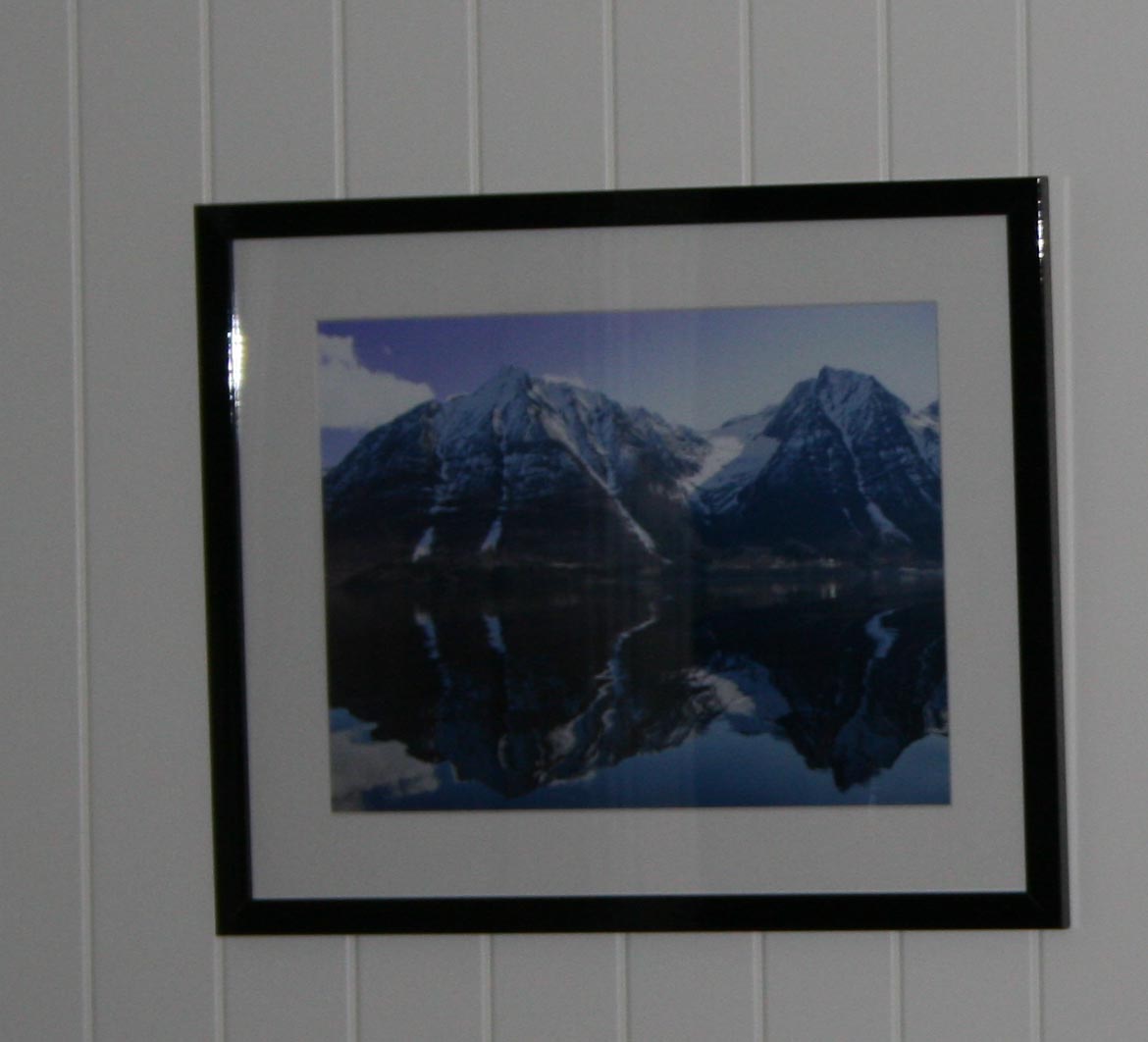

Kaksa Skrevet 13. mars 2011 Skrevet 13. mars 2011 Hei. Eg fekk nettop tilbake ei utskrift av eit bilete som eg har tatt. Himmelen på bilete var i utgangspunktet litt lite fargeinformasjon i, men dette retta eg på i PS. Det er dette bilete det er snakk om: Mountains in Vartdalsfjorden by K.Sund, on Flickr Problemet er at på utskrifta så blei himmelen veldig lilla!! Heilt feil i forhald til fargen i resten av bilete. Har prøvd å sjå bilete på fleire skjermer, men greier ikkje å finne nokke lilla i himmelen på nokon av skjermane. Legg ved eit (dårlig) bilete av slik det er med bilete på veggen. Men dere greier nok å sjå fargeforskjellen. Burde eg ha valgt ein spesifikk farge-profil i PS?
andrvas Skrevet 13. mars 2011 Skrevet 13. mars 2011 På min skjerm så har bildet et klart lilla fargestikk. Du burde kanskje fått deg en skjermkalibrator, eventuelt forklare til det stedet hvor bildene blir skrevet ut hvordan fargene ser ut på din skjerm.
se# Skrevet 13. mars 2011 Skrevet 13. mars 2011 På min skjerm så har bildet et klart lilla fargestikk. På min også, himmelen ser helt feil ut på "originalen". Skal du endre farger i PS er det som andrvas skriver veldig viktig å ha en kalibrert skjerm. Hvis himmelen var nær ubrent i utgangspunktet kan det hande at en (to) kanal(er) manglet informasjon og det gir lett fargestikk hvis du gjør de(n) gjenværende kanalen(e) mørkere.

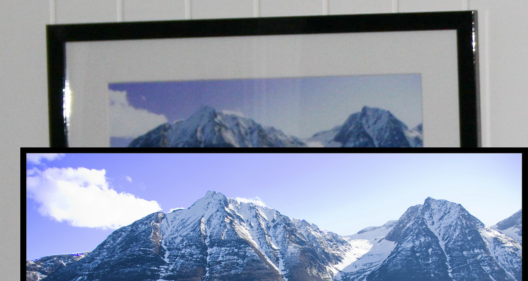

Trondster Skrevet 13. mars 2011 Skrevet 13. mars 2011 Synes de to bildene har samme lillafarge, jeg - lysnet nederste bilde i ACR og la dem sammen: Stort sett samme lillafarge på begge to - tenker feilen er i kalibreringen av skjermen din. 1
Gjest Slettet+789234 Skrevet 13. mars 2011 Skrevet 13. mars 2011 Synes de to bildene har samme lillafarge, jeg - lysnet nederste bilde i ACR og la dem sammen: Stort sett samme lillafarge på begge to - tenker feilen er i kalibreringen av skjermen din. Bare å bekrefte ovenstående. På min kalibrerte skjerm er det et klart lilla fargestikk på begge. Kalibrering av skjermen er definitivt på sin plass.
