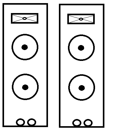

Tenker på noe rundt 80-110cm høye, bredden har jeg ikke funnet ut av. Har også lest litt om disse MDF-platene som vistnok skal være så bra, men ikke vet jeg. Hva anbefaler dere?
Hvilken tommer høyttalerene skal ha har jeg ingen anelse om, men kanskje noe rundt 8" på bassen, dette er vel normalt eller ? Vil ha 2 stk basser og 1 stk diskant per høyttaler.
Har en god del penger, men ønsker ikke bruke for mye på dette prosjektet, tror dere det blir bra for under 1000 lappen eller må jeg gå høyere ?

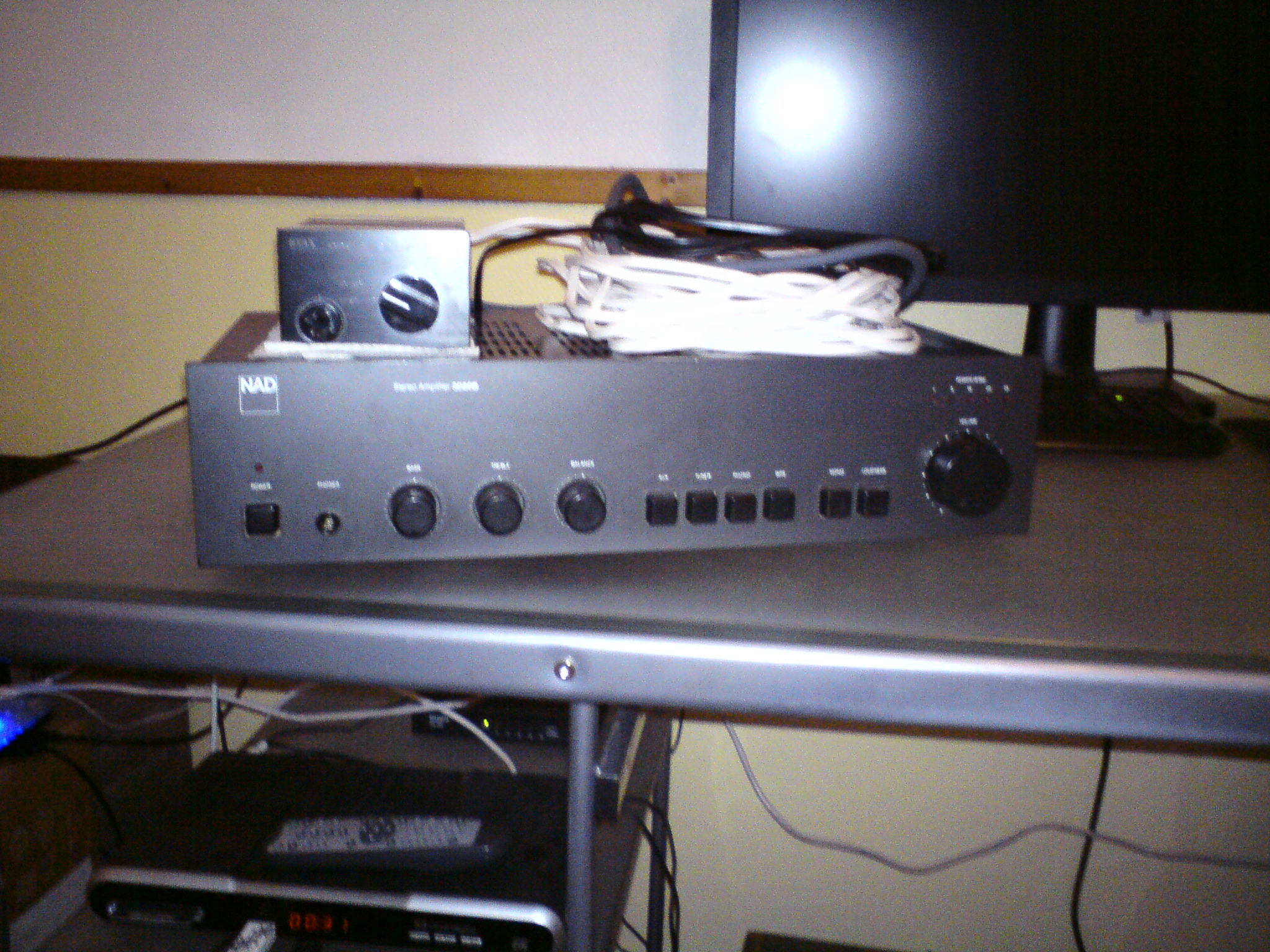

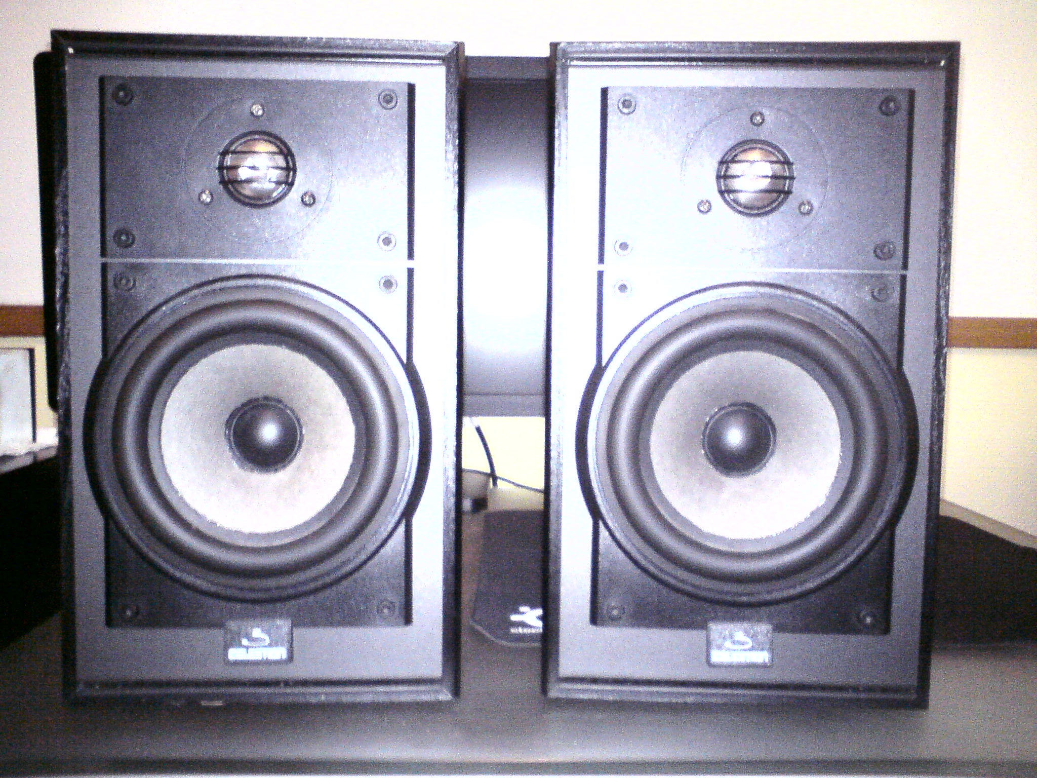

Her er bilde av hvordan jeg vil ha høyttalerene, samt bilde av forsterkeren og høyttalerene. De er til salgs x)

10" elementer hvis du liker en del bass, hvis ikke er nok 8" bra nok.
Husk du vil trenge ganske så god forsterker for å kunne spille på maks.
I prinsippet er det bare å ta 2cm tykke MDF plater eller sponplate, (MDF gir mest bass, gjenklang) mens spon ofte gir mere behagelig lyd. Og skru sammen med skurer og lim.
hva som gir best lyd det vet jeg ikke, men jeg har stort sett bygget en vanlig høytallerkasse så bildet over er nok nærmere "High end" men tror det ikke hjelper stort med MGR elementer.
Hvis du liker diskant, er nok domediskant noe å vurdere. Gir ofte en del behagelig lyd.
Horn er bra men hvis lyden blir spinkel så blir ikke lyden så veldig bra.
