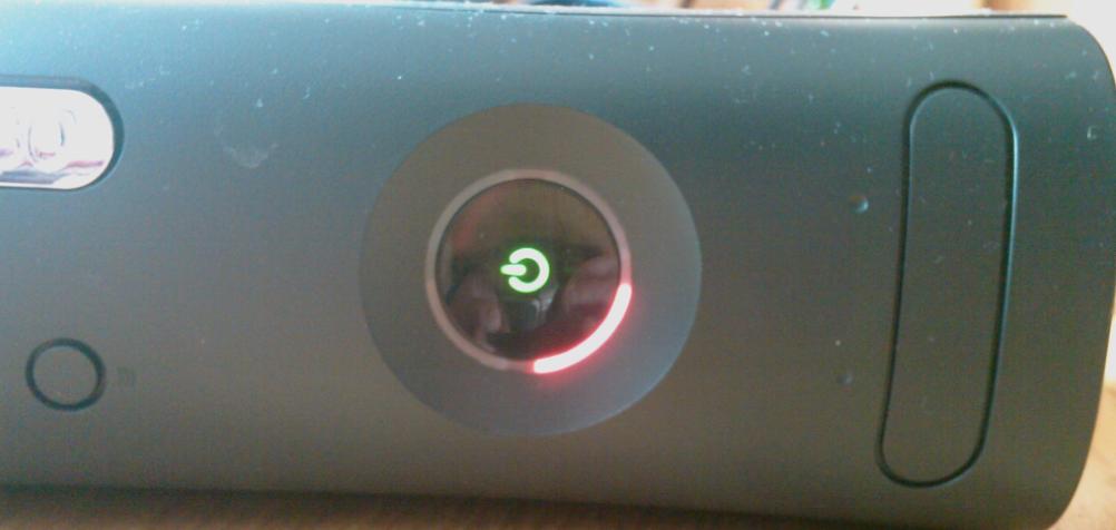

Eg har ein Xbox 360 som viser "Error"
Eg har lagt til eit bilde som viser kor det lyser rødt så eg lurer på kva som kan være årsaken.
Kan nokon hjelpe meg?

1. Står det noe mer enn "error" på skjermen?
2. Jeg antar at det er start-knappen som lyser rødt. Hvor mange av delene lyser rødt?
Dersom det er tre så har du sannsynligvis fått RROD, og da er det lite som kan redde xboxen. Du kan prøve noe som heter "towel trick", men det er bare en midlertidig løsning.
3. Hvor gammel er Xboxen? Du har rett på en gratis reparasjon fra MS om det er mindre enn tre år siden du kjøpte den.

Fant ut at eg hadde glømt og legge ut bildet, hehe.
Xboxen er meir enn 3 år gammal.
Kva er RROD?
Red Ring of Death. Du kan lese mer om RROD her: http://en.wikipedia.org/wiki/Red_ring_of_death#Three_flashing_red_lights
Edit: Det ser ut som du har fått en E74 error.
An E74 error is indicated when the lower-right quadrant of the ring indicator flashes red and displays an error message in multiple languages: "System Error. Contact Xbox Customer Support", with the code E74 at the bottom . The error is caused when there's a video problem, because the Xbox 360's hardware scaler chip is damaged.

Ja det stemmer. Fekk nokon til og sjekke det for meg.
Kva skal eg gjere for at den skal fungere igjen???

Du har fem valg:
1. Towel trick. Denne løsningen er som sagt midlertidig, og den er sikkert ikke 100% trygg.
Det virker som om denne karen har en fin guide for hvordan man utfører towel trick: http://www.youtube.com/watch?v=4Fk_4nIKK3E
2. Kontakte MS og høre om de kan reparere den gratis til tross for at garantien har gått ut.
3. Betale for å få den reparert.
4. Benytte deg av reklamasjonsretten hos butikken du kjøpte boxen fra. Nordmenn har 5 års reklamasjonsrett på elektriske varer. Har du kvitteringen din?
5. Kjøpe en ny Xbox.
"The error is caused when there's a video problem, because the Xbox 360's hardware scaler chip is damaged."
De gamle 360-modellene har en hardware-feil som gjør dem sårbare for overoppheting, og etter det jeg har forstått så kan dette føre til at deler av innmaten blir skadet.
Hvis boksen er under FEM år gammel, så er det bare å kontakte MS og få den reparert gratis, no problem ;)

Du trenger ikke ringe heller.
Registrer konsollen din her, og så velger du rep ;)
https://myservice.xbox.com/en-US/Pages/Welcome.aspx
Jeg skal gjøre det litt mer avansert i tillegg. Når du har kontaktet MS og beskrevet problemet, så må du fylle ut UPS etiketter og skaffe en nøytral eske. Så må du kontakte UPS for henting av esken.
Jeg har gjort dette 3 ganger med mine 3 forskjellige Xbox 360'er. De bruker alltid UPS.
