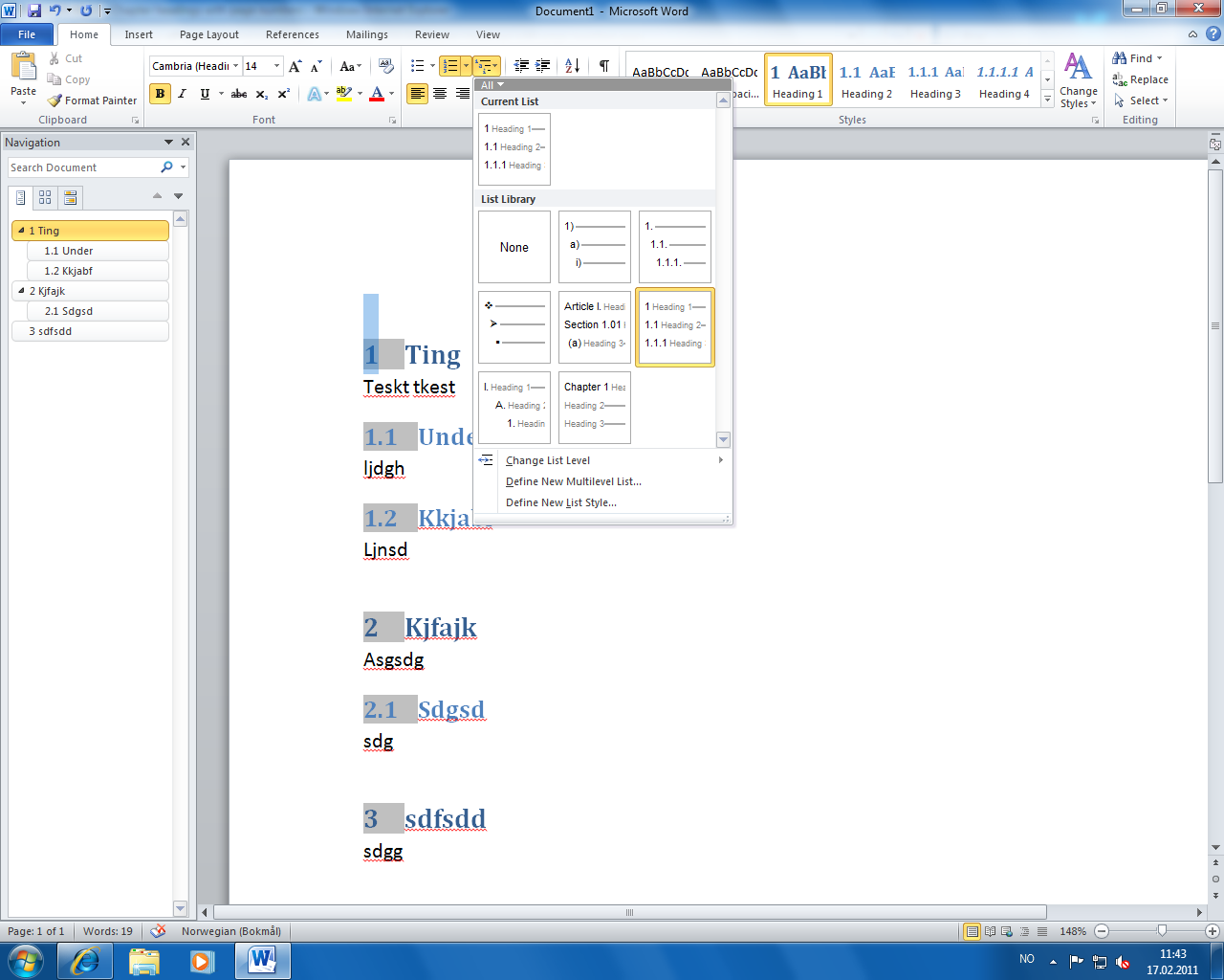

Det finst kan hende andre måtar, men (den ulogiske) måten eg fann var fleirnivå-listeverktøyet i Insert-fana, sjå skjermskot nederst. Flytt tekstmarkøren til ei kapitteloverskrift, og velg t.d den lista som er markert med gult.

Jeg måtte inn i listebibliotek og bruke en type liste som henviser til overskriftene. Jeg brukte bare den generelle lista, mens jeg lette overalt for å finne noen settinger som ordnet henvisningene. Og deretter koble til nummerering til overskriftene.
