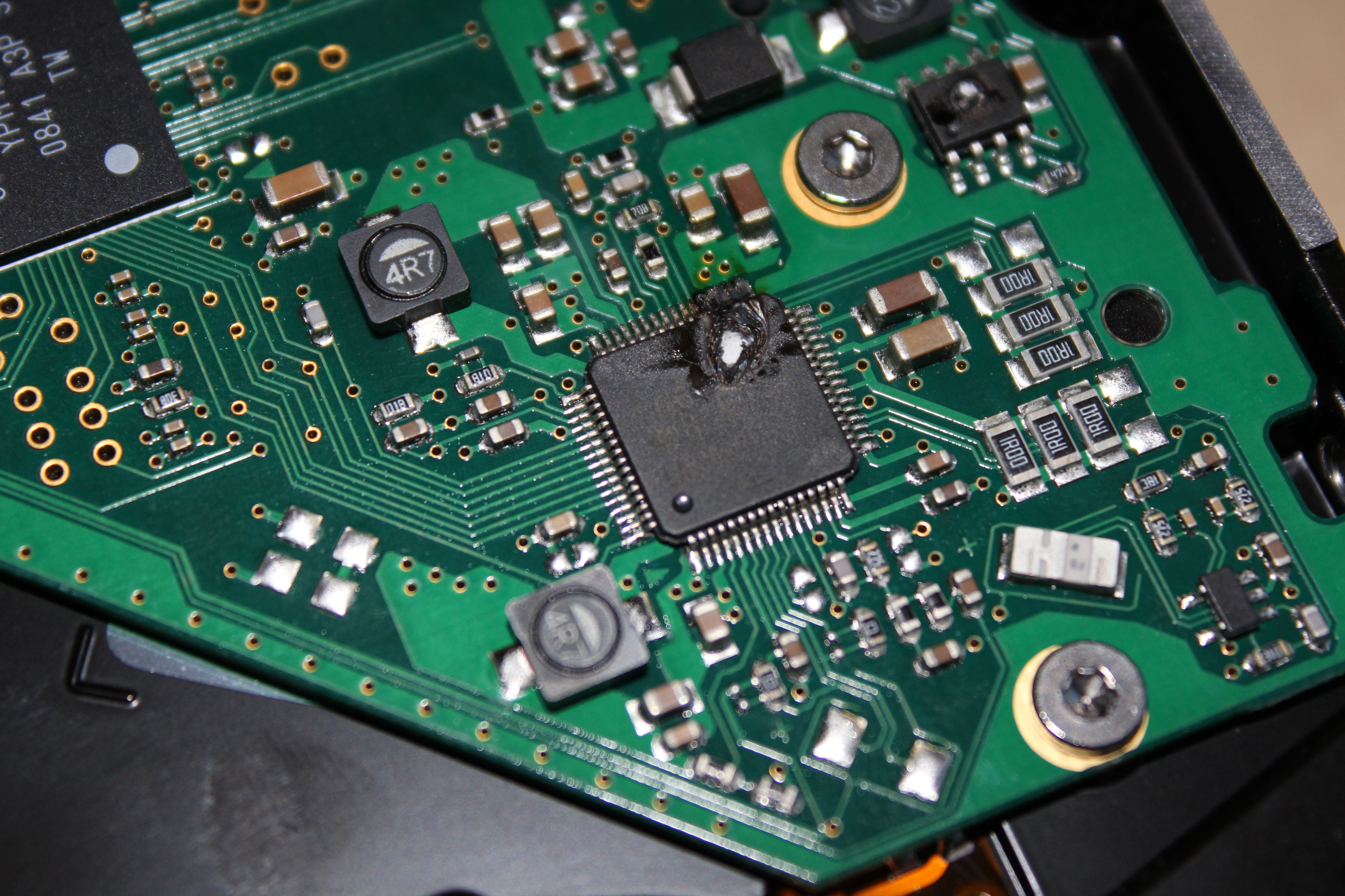

pxK Skrevet 28. januar 2011 Skrevet 28. januar 2011 Til min overraskelse når jeg våknet idag og slo på datan så luktet jeg den litt for kjente stanken av brent/svidd elektronik, og det så var jammen meg en harddisk som haddde bestemt seg å svi en av chippene sine. Så jeg lurte på om det er mulig å erstatte chippen eller hente ut innholdet i harddisken på en eller annen måte? Det virker som harddisken ikke får strøm lenger og slår seg heller ikke på lenger, så jeg fryker at det meste har kortsluttet eller noe. Bilde av chippen som er brent/svidd seg.
Philophobe Skrevet 28. januar 2011 Skrevet 28. januar 2011 (endret) Hmm... http://www.onepcbsolution.com/ blir vel den billigste løsningen. Ibas el. kan også gjøre det, men de tar seg godt betalt Tror chipen som er brent ut styrer motoren i hdd, så den vil nok ikke starte nei. Endret 28. januar 2011 av Philophobe
endrebjo Skrevet 28. januar 2011 Skrevet 28. januar 2011 Motorstyrings-chipen på en av mine disker ble svidd da harddisken ble kortsluttet. Den så riktignok ikke like herpet ut som din chip, men det går jo an å håpe at chippen er designet til å ryke før motoren. Jeg skiftet kretskortet og disken fungerte fint igjen. Det vanskeligste er vel å få tak i riktig kretskort. Siden Philophobe linker til ser egentlig bra ut. Jeg bestilte fra en side i Malaysia.
pxK Skrevet 28. januar 2011 Forfatter Skrevet 28. januar 2011 Hmmm, det fins ikke norske butikker som selger kretskort til harddisker?
endrebjo Skrevet 28. januar 2011 Skrevet 28. januar 2011 Omsetningen av slikt her til lands er alt for liten til at det skal kunne lønne seg. I så fall må det selges dyrt, akkurat som IBAS sikkert kan gjøre gjøre.
RRhoads Skrevet 28. januar 2011 Skrevet 28. januar 2011 (endret) Kan jo kjøpe en lik harddisk og så ta chippen fra den, eventuelt hele kretskortet? Endret 28. januar 2011 av RRhoads
Gjest Slettet-t8fn5F Skrevet 28. januar 2011 Skrevet 28. januar 2011 Kan jo kjøpe en lik harddisk og så ta chippen fra den, eventuelt hele kretskortet? Ikke sikkert det virker. Har klart det kunstykket en gang å bytte kontroller, men da var diskene innenfor samme produksjons serie. Har en annen gang prøvd med like disker uten at det gikk. Viste seg at der var litt forskjell på når de var produsert.. Men for guds skyld, man kan vøre heldig. Ellers så tviler jeg på at den chipen der er noe som du får kjøpt. Ser ut som en kontroller ic og de er spesialprogramerte...
pxK Skrevet 28. januar 2011 Forfatter Skrevet 28. januar 2011 Mest aktuelle er å bytte kretskort siden jeg ikke har null peiling på bytting av selve chippen.
