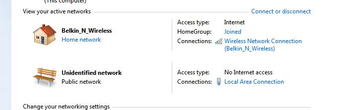

Men kunne tenkt meg internett på stasjonnæpcen mens jeg venter på nettverkskortet da. Pcen jeg skriver dette på er en laptop som er koblet trådløst til internet. Sitter å prøver å koble stasjonnærpcen til denne med kabel, men får det ikke helt til.
Kommet så langt, får koblet til stasjonnær pcen med kabel, men får ikke sendt internett til den. Noen tips?
Kan poste screenshots, må bare ta dem så redigerer jeg denne posten :)

Windows has dectected a IP adress conflict
Another computer on this network has the same IP adress as this computer. Contact your blablabla.....
Får denne på stasjonnæren. begge maskinene står på optain IP automaticly.

Lot maskinen stå et par timer mens jeg gjorde noe annet, og når jeg kom tilbake var plutselig maskinen online, ser ut til at det fikset seg selv.
Nå når jeg skal koble dem sammen igjenn får jeg samme feil, IP adress conflict?
Noen som har peiling på hva som er galt?
