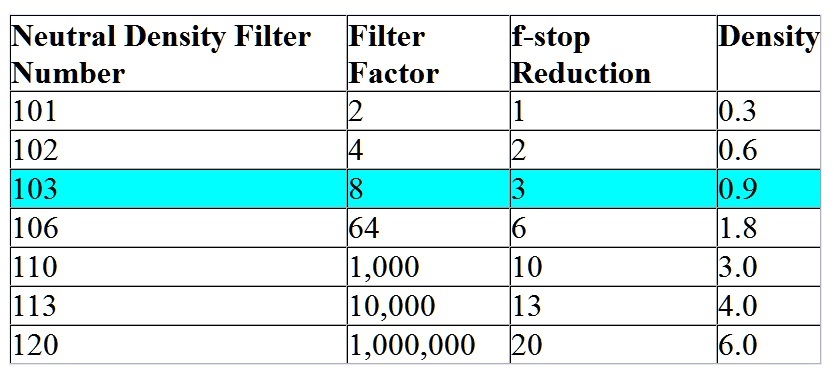

jeg har sett at det er forskjellige "mørkhetsgrader" på slike filtre. hvilken er mest vanlig?
ND 8 er mest vanlig
Her er en tabell angående ND-filter/eksponeringstrinn.
ND2 = 0.3 = 1 blendertrinn
ND4 = 0.6 = 2 blendertrinn
ND8 = 0.9 = 3 blendertrinn
Lee oppgir i density (f.eks "0.9"), mens Cokin oppgir i faktor (f.eks "ND8").
Graduerte ND-filtre har også parameter hvor bra overgangen fra det mørke til det gjennomsiktige er - jeg har et ND8 soft - den mørke delen er altså tre blendertrinn mørk, og det er en lang og bløt overgang.
