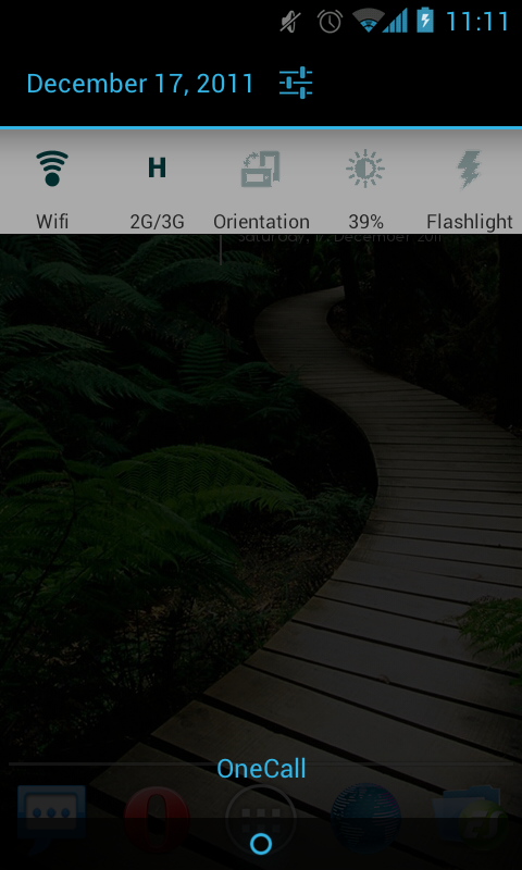

ironman666 Skrevet 17. desember 2011 Skrevet 17. desember 2011 Må si jeg liker hardware acceleration på ICS, er som å få en helt ny telefon :-) Opera Mobile er sykt rask nå. Må bare huske å aktivere det for alle apps da det er av som default. Settings-> developer option -> force gpu rendering. Ganske digg at nå virker endelig widgetsoid notification toggles uten popup dialog.

ironman666 Skrevet 17. desember 2011 Skrevet 17. desember 2011 (endret) Jeg fulgte den enkle guiden, og har nå ICS. Men, med min Nexus S kjøpt i USA, får jeg ikke mobiltilkobling. Forslag til hvilken ROM jeg skal legge inn? edit: Leser på G+ at rom'en skal støtte alle Nexus S, så det er veldig rart. Tips? Jeg fulgte guiden androidcentral som jeg linket til på forrige side. Jeg har også en Nexus S I9020 , altså den som er fra usa. Her funker det helt strålende, både 3g og edge. Men en ting å legge merke til er at når du er tilkoblet mobildata så dukker det ikke opp et nytt symbol slik som før (en pil opp og en ned) Det ligger 2 bittesmå piler inni deknings ikonet og når du er tilkoblet så går den fra grått til blått og der blinker de når de er i bruk. Endret 17. desember 2011 av ironman666
