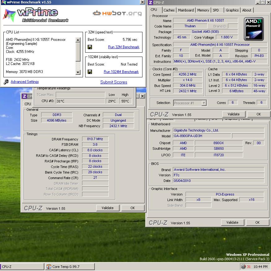

Har passet på å holde HT link rundt 2GHz hele veien, samt å ikke overklokke RAM.
Er det ikke rundt 1Ghz HT link skal være?
Eller har det blitt en forskjell siden Opteron 170 som jeg har?
Verdt å merke att man klarer å få ht opp i 2.6 uten å stille på noke, det er ivertfall slik i det aller fleste tilfeller, så dette skal nok ikkje føre til ustabilitet. Men 4ghz er ikkje så lett. Har x6 BE, og en natt eg satt med glaset ope og 0-5c* i rommet (30c load cpu)
Klarte eg ikkje å få dette stabilt på 4 ghz. nekter å bli prime stabilt uansett! var jo oppe i over 1.5v på max, men hjalp ikkje.. Så er nok en del dårlige batch'er ute å går.. å desse får jo seff eg :p
Men kan jo vere att man skal øke noke anna en v-core på desse. Er kun dette eg har prøvd. ikkje vtt eller nb. Men presser man NB ved multipiler da?

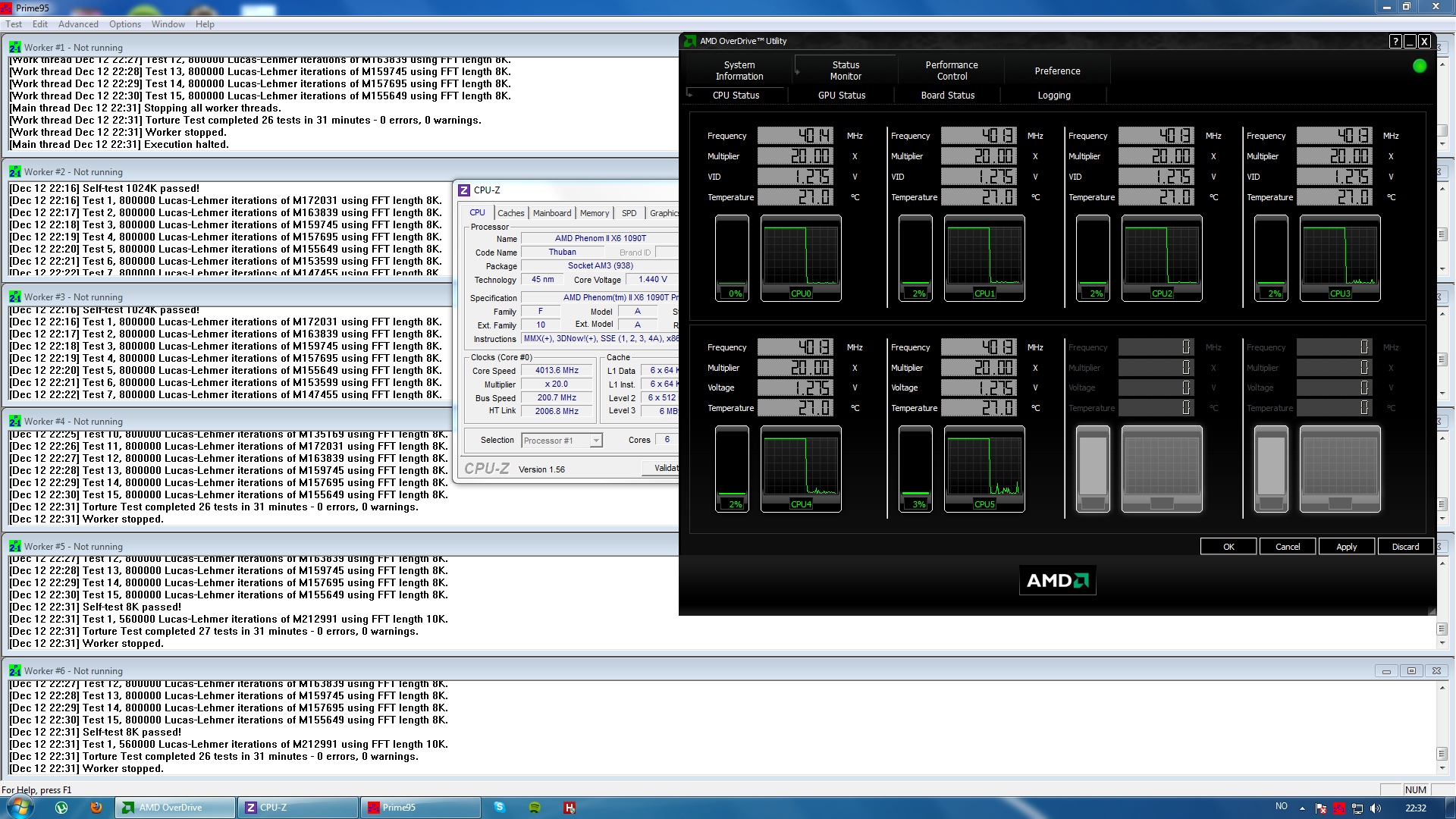

Tok meg en tur innom bios og på andre forsøket var 4ghz stabilt ivertfall i 30min:)
Eneste eg har forandret på er:
Cpu-NB og HT er satt til 2ghz
ram er satt til stock
NB er satt til 1.225v
Ellers så var max load 48C*
Spenningen eg bruker virker overkill. men eg er usikker. skal teste med lavere en anna gang.
