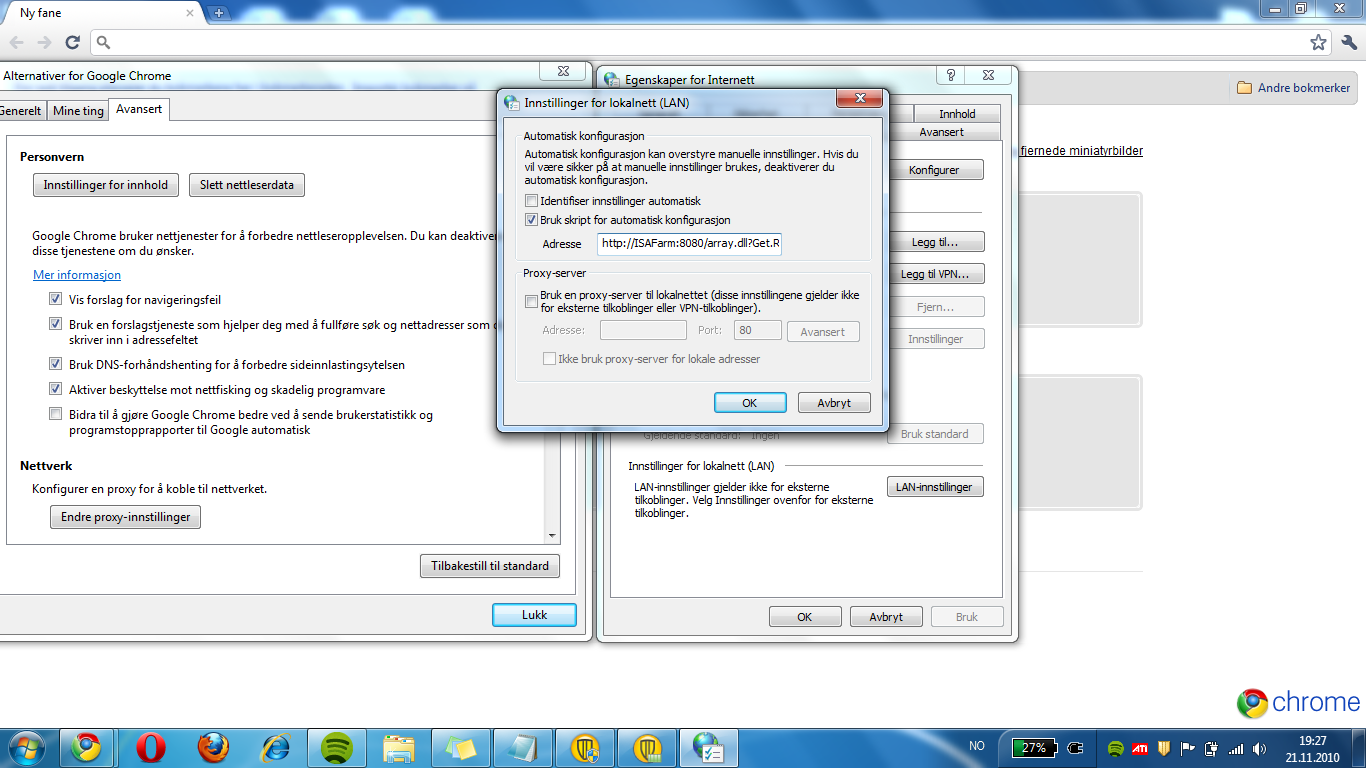

4. Når jeg tidligere har brukt chrome har jeg lagt merke til innstillingene i chrome (se bilde og bort ifra skriptet). Og har lagt merke til at når "indentifiser innstillinger automatisk" blir krysset av, brukes en proxxy.. (har sett det ved at når en side laster, står det "løser proxxy" nede til venstre på siden.) Jeg har hørt at dette er noe man trenger når man ikke er tilkoblet via kabel, og trenger når man er tilkoblet via kabel. Hva er egentlig dette? Og er det jeg har hørt, rett?

4) Du trenger absolutt ikke å bruke proxy i det hele og det store privat. Enabler du proxy vil den sende informasjonen igjennom en spesifik server, og deretter videre ut mot nettet. Denne kan dempe din brukeropplevelse av nettet, men gjøre det mer sikkert for din del. Du kan også få tilgang til f.eks Facebook hvis det er stengt f.eks på en skole.

4. Så det er proxxy det er altså? Jepp, har merket at det er en del tregere med "løser proxxy" :p
På hvilken måte kan det gjøre det mer sikrere?

4) Skal nevnes at du ikke har en proxy satt opp, men du lar en side bestemme innstillningene dine for deg. Uansett, de sidene som trenger kryptering (nettbank f.eks) har allerede det (se på nettadressen, den starter med https istedenfor http). Som sagt, proxy har du stort sett ikke bruk for i det private så la den sette innstillningene automatisk.

4. Ok, da bare lar jeg den gjøre som den vil :) ?

4) Pretty much. Som sagt, du har ikke bruk for dette privat egentlig. Huk av for at den fikser innstillninger selv og voila.
