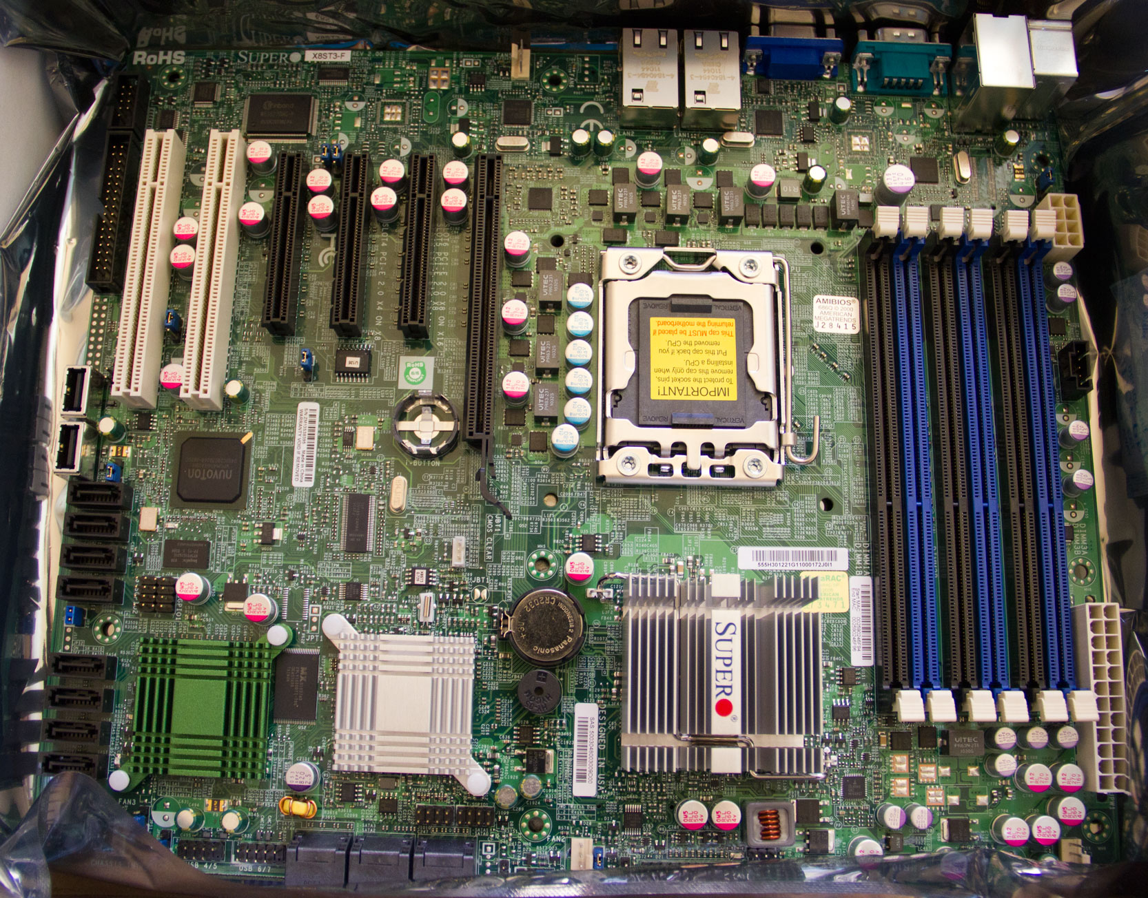

Rudde Skrevet 12. mai 2011 Forfatter Skrevet 12. mai 2011 Update PPL, siste bit hardware er ankommet (ikke disker) Og jeg lurer på hvorfor hovedkortet har slots for 2 bios batteri men kun kom med ett i?
tingo Skrevet 13. mai 2011 Skrevet 13. mai 2011 Den siste er for i-button (ifølge teksten på hovedkortet), ikke for BIOS-batteri.

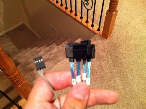

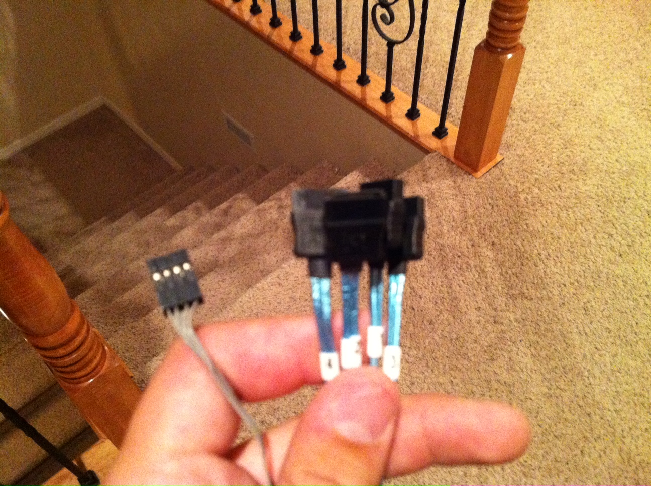

Rudde Skrevet 17. mai 2011 Forfatter Skrevet 17. mai 2011 (endret) 7.7 på minne og CPU er jo fin score i windows Nei expanderen fungerer fortsatt ikke. Syk ytelse når det kommer til kryptering Dette er i 32-bit BTW. Hadde ikke muligheten til å få inn x64 med det samme. Merket også at jeg har slik sensor til lokket på kabinettet, 2-pin kontakt hva skal jeg bruke den til? Endret 17. mai 2011 av Rudde93
