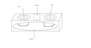

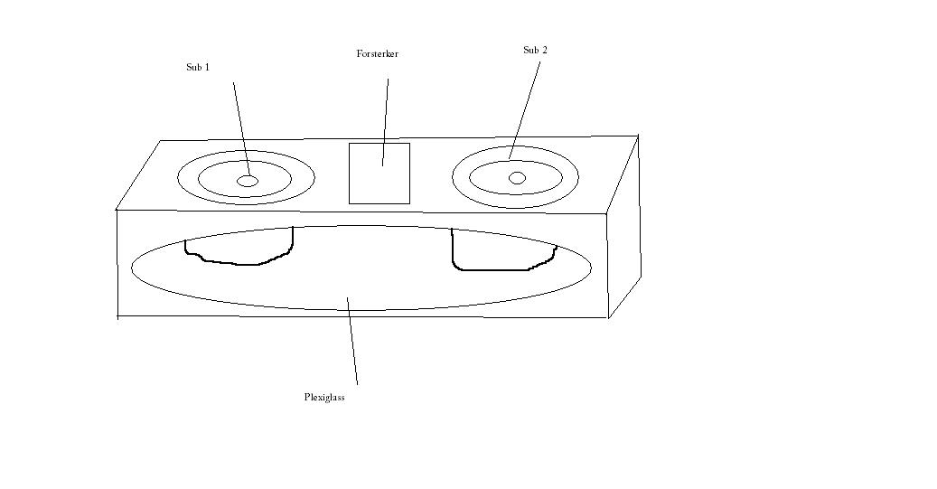

NothinDoin™ Skrevet 17. oktober 2010 Rapporter Del Skrevet 17. oktober 2010 (endret) Tenkte jeg skulle begynne så smått å bygge basskasse til bilen. Fyller ikke 18 før i mars, så har god tid. Vet ikke helt hva det kommer til å koste, så kan ikke sette opp et budsjett, men er rundt 6000,- en god pris, ink forsterker? Tanken var å bygge i treverk og pleksiglass, med subben(e) pekende oppover, slik at man kan se så å si hele saken. (noe ala det på bildet, men med min egen lite vri) Min ide: Det jeg trenger hjelp til er å finne ut hvilken sub jeg skal gå for, og hvilken forsterker. Vil ikke ha noe jalla, men man må huske på at jeg ikke er millionær. Tips til konstruksjon av basskassen tar jeg også imot med åpne armer Endret 17. oktober 2010 av NothinDoin™ Lenke til kommentar
