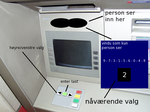

mesha Skrevet 16. oktober 2010 Skrevet 16. oktober 2010 (endret) Har lenge irritert meg over hvorfor aldri minibanker har blitt "gjenoppfunnet på ny". De har nå vært veldig like i flere år uten noen form for modifikasjoner rent fysisk. Her tenker jeg spesielt på selve inntastingen av pinkoden. Min ide går ut på at man først ser inn på et grafisk vindu som kun personen selv kan se (bilde:person ser inn her). Rent fysisk så vil den selvfølgelig stikke ut slik at den er tilpasset øynene og er skygget slik at KUN personen selv ser vinduet. På dette grafiske vinduet vil det være tall fra 0-9 i tilfeldig rekkefølge hver gang inntastingen skjer (bilde: vindu som person ser).Her vil personen ha mulighet å bla seg frem til de 4 tallene som koden krever. Hva syns folket om ideen? tar gjerne imot kritikk Endret 16. oktober 2010 av mesha
Complexity Skrevet 16. oktober 2010 Skrevet 16. oktober 2010 Det er jo en mulighet, men eldre damer å slikt kommer jo til å ha litt vansker med å forstå det.. Jeg ser heller at man har en slaks "boks" rundt tastene, slik at ingen kan se hva du trykker.. Noe ala bankterminalen på noen butikker å slikt, med stor plastikk"skjerm" på sidene.
Runar Skrevet 16. oktober 2010 Skrevet 16. oktober 2010 Det vil ta mye lengre tid å bruke din minibank fremfor de vi har i dag, spesielt hvis rekkefølgen på tallene forandrer seg hver gang man bruker minibanken. Hvordan tror du eldre og synshemmede hadde likt dette? De hadde jo ikke kunne brukt minibanken. Jeg ser ingen grunn til å forandre på måten man taster inn koden sin på. Hvis man er litt nøye på omgivelsene rundt seg (og rundt minibanken), sjekker at det ikke har blitt montert skimmingutstyr og holder hånden rundt tastaturet når man taster inn koden, vil jeg si det er mer enn bra nok.
mesha Skrevet 16. oktober 2010 Forfatter Skrevet 16. oktober 2010 Glemte å nevne at jeg ser for meg at både den gamle metoden og min ide vil være på en og samme maskin, dvs. mulighet å velge hvordan man vil taste inn koden. Mtp svaksynte,eldre etc
Runar Skrevet 16. oktober 2010 Skrevet 16. oktober 2010 Glemte å nevne at jeg ser for meg at både den gamle metoden og min ide vil være på en og samme maskin, dvs. mulighet å velge hvordan man vil taste inn koden. Mtp svaksynte,eldre etc Hva er da poenget med din metode, hvis den gamle metoden er sikker nok til å fortsatt kunne brukes?
enixitan Skrevet 16. oktober 2010 Skrevet 16. oktober 2010 Hvordan tror du eldre og synshemmede hadde likt dette? De hadde jo ikke kunne brukt minibanken. Det er fullt mogleg å implementere dette med lyd, på same måte som enkelte minibankar (pluss til dei) har i dag. Eg støttar likevel poenget med at å vere forsiktig fungerar godt nok i dag, i tillegg til å unngå minibankar/terminalar som er svært utsatt. Har du, trådstartar, ein tilsvarande idé for betalingsterminalar i butikk?
Nedward Skrevet 16. oktober 2010 Skrevet 16. oktober 2010 (endret) Hva er da poenget med din metode, hvis den gamle metoden er sikker nok til å fortsatt kunne brukes? Den gamle metoden er ikke sikker nok til å kunne brukes, men den brukes allikevel. Hele problemet ligger i brukervennlighet slik jeg ser det. Minibaker bør være i rom som kun tillater én person eller gruppe inne om gangen. Da kan man føle seg 100% trygg på at ingen stjeler kortet framfor øynene dine, og at noen ser koden din. Så lenge man er ute på gata og har det systemet vi har i dag er ikke sikkerheten god nok. Det er jo en mulighet, men eldre damer å slikt kommer jo til å ha litt vansker med å forstå det.. Jeg ser heller at man har en slaks "boks" rundt tastene, slik at ingen kan se hva du trykker.. Noe ala bankterminalen på noen butikker å slikt, med stor plastikk"skjerm" på sidene. At eldre har vanskeligheter med å forstå handler kun om motvilje til å sette jeg inn i ny teknologi. Når de ser at det ikke er noe valg, kommer de til å lære det. Og er du så innsnevra at du ikke klarer å lære deg det, så er det sannsynligvis noen andre som tar hånd om din personlige økonomi allerede. Når det gjelder løsningen som er på butikkterminaler, så kan jeg bekrefte at det er kommet på nyere minibanker. Sparebank 1 Nord-Norge har i alle fall minibanker med en slik løsning. Og det er i min mening en kvasiløsning. Det virker, men det er alt for stor mulighet for kriminelle å kunne omgå denne, da det utelukkende avhenger av brukers oppmerksomhet og rutiner. Faktum er at folk flest slurver med sikkerhet i minibaker fordi vi er naive og har lagt oss uvaner. I sommer fikk jeg en oppvekker. Personen før meg hadde glemt kvitteringen sin og forlot. Jeg tok i bruk banken, og akkurat i det jeg skulle til å stikke inn kortet mitt ser jeg en fremmend hånd som strekker seg i samme retning, heldigvis reagerte jeg fort nok til å sikre meg kortet. Dog viste det seg at det var kvitteringen han skulle ha, og ikke kortet. Hadde han vært litt kjappere og hatt tyveri som intensjon hadde jeg mistet kortet mitt der. Hadde minibanken vært i et slikt rom jeg beskrev tidligere hadde dette aldri skjedd. Det er det som er løsningen, ikke redusert brukervennlighet i form av en skjerm som kun du kan se på, og piltaster for å trykke kode. Det er fullt mogleg å implementere dette med lyd, på same måte som enkelte minibankar (pluss til dei) har i dag. Er det forskjellige toner når man trykker forskjellige taster på minibanker i dag?. Jeg har lagt merke til at de fleste banker har en relativt irriterende pipelyd her gang man trykker, men har ikke bitt meg merke i tonene. Hvis det er tilfelle at det er unike toner for hver tast, så er jo det jevngodt med å stille seg på gata og rope ut koden din. Så jeg gjentar meg selv for en tredje gang, den absolutt beste løsningen for sikkerhet i minibanker er et rom som kun tillater én person eller gruppe inne om gangen. Når det først er noen i rommet, skal ikke døren kunne åpnes fra utsiden av uvedkommende. Da trenger man bare å ta et rask blikk over skuldra i det døren lukkes for å sikre seg. Endret 16. oktober 2010 av Dj_eLmO
