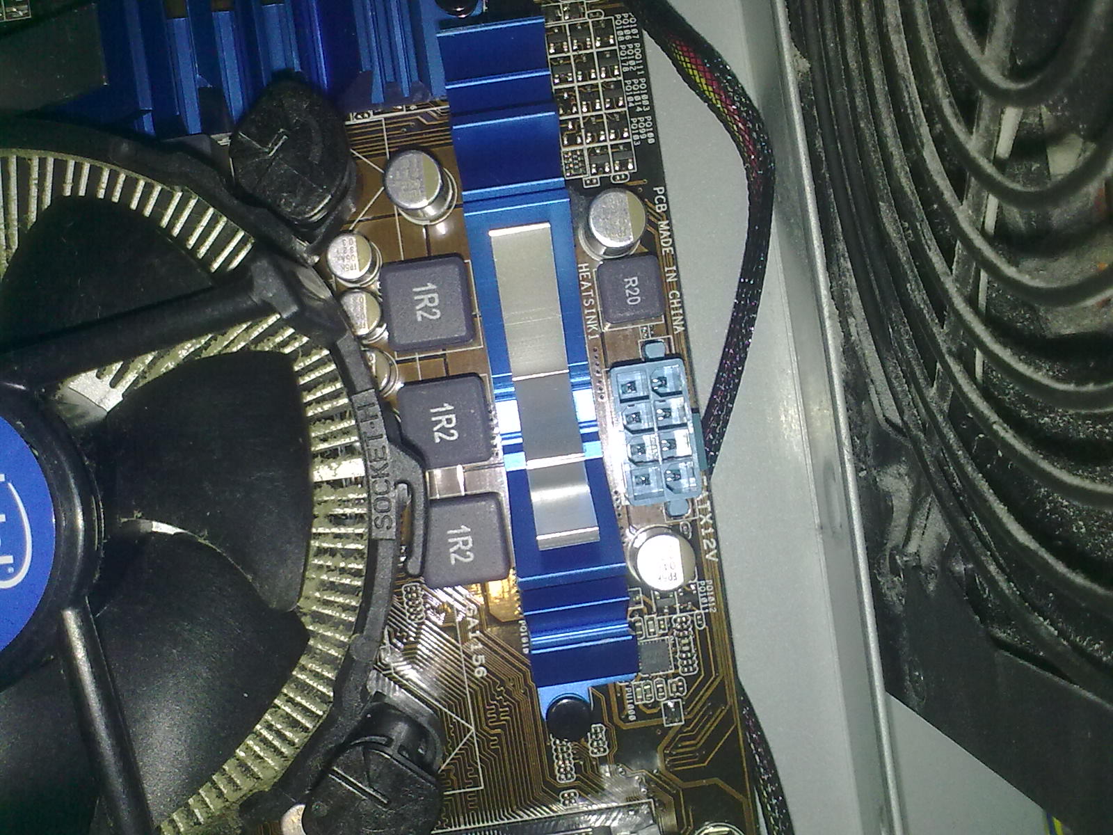

[Løst] Nytt hovedkort, i5, trenger hovedkort mer strøm? 12pin og 8pin
Der må du koble til en 8-pin 12volt ja (normalt er det bare en mulig kontakt du kan bruke der). Dette er egentlig ikke til hovedkortet pr. say, men det er ekstra strøm som kan være nødvendig for bruk med noen high-end CPUer. Før var det ikke behov for slike kontakter, og det er ikke sikkert at din spesifikke CPU faktisk trenger den ekstra strømmen, men det det kan ævre at hovedkortet vil klage og nekte og starte (sikkert med pipelyder) om du ikke kobler til strøm der. Det er ingen grunn for å ikke ha det tilkoblet i unansett tilfelle.
Du kan sikkert bekrefte det jeg sier ved å lese i hovedkortmanualen, mem dette er som sagt noe som er standard på alle nyere hovedkort. man finner alltid denne kontakten i nærheten av CPU sokkelen pga. den skal inn til spenningsregulatorene som leverer strøm til CPUen.

Det kommer ingen pipelyder. Den bare begynner å starte, men den bare sviver, starter aldri opp. Kommer ingenting bilde. Skjermkortet har atrømmen det skal ha.
Håper den siste 8pin er løsningen.¨Skal en plugg inni? eller 2? Har noen av de 6pin tingene, med 2 på siden.
Da er det nok sansynlig at ditt hovedkort ikke lar seg starte uten denne ja. Det er korrekt at du skal bruke den 6-med-2-på-slutten pluggen. Litt eldre kort brukt 6 pins for ekstra strøm,men det har senere økt til 8 som standard nå, så det er laget slik for å kunne være kompatibelt med både nye og litt eldre kort.
