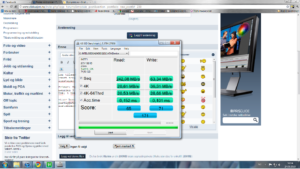

Testdrive Skrevet 24. september 2010 Skrevet 24. september 2010 Har tilsammen 5 harddisker satt inn i maskinen, men sliter med svært treg booting til tross for SSD som primær harrdisk, med kun innstalert OS på + drivere++ Primær: Intel X25-M SSD 80GB Lagring 3 roterende på div størrelser med 7300 rpm USB: 1 USB tilkoblet via usb 2.0 Etter boot er maskinen sånn noenlunde rask, men fremdeles ikke hastighetene jeg hadde håpet på. Tok clean instal da jeg installerte W7 OS. Hiver med screenprint av AS SSD benchmark, der jeg mener resultatet ikke er spesielt tilfredsstillende. Hvordan kan dette forbedres?
nostrum82 Skrevet 24. september 2010 Skrevet 24. september 2010 Hvor lang tid bruker den på å starte? Hvor, under boot, stopper det opp? Benchmarken ser helt grei ut i forhold til specs: Sustained Sequential Read: up to 250MB/s Sustained Sequential Write: up to 70MB/s

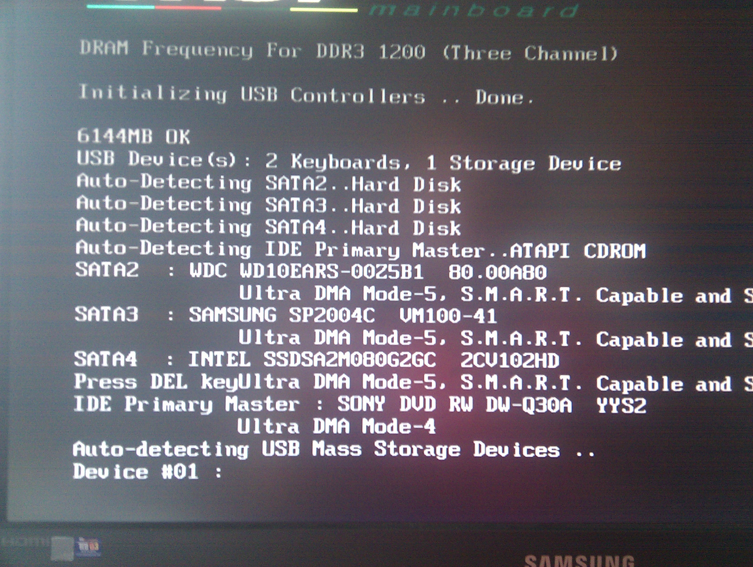

Testdrive Skrevet 24. september 2010 Forfatter Skrevet 24. september 2010 (endret) Hvor lang tid bruker den på å starte? Hvor, under boot, stopper det opp? Benchmarken ser helt grei ut i forhold til specs: Sustained Sequential Read: up to 250MB/s Sustained Sequential Write: up to 70MB/s Tok på andre forsøket 2 min og 20 sek å starte opp. Første forsøket ble avbrutt da meldingen "primary master harddrive error, press f1 to continue" kom opp, noe som skjer innimellom. Sliter også med bootmg is missing, da må jeg inn å forandre boot sequence, ettersom den hele tiden "ordner seg selv". Har deaktivert de andre HDD'ene ifra å boote for å få ned oppstartstiden. Blir gjerne å halte akkurat her i boot (45 sek) Endret 24. september 2010 av Testdrive

johome Skrevet 24. september 2010 Skrevet 24. september 2010 390 poeng er som forventet. Hadde du tatt en full reinstall ville du sannsynligvis klart ca 410 - 430 poeng.
