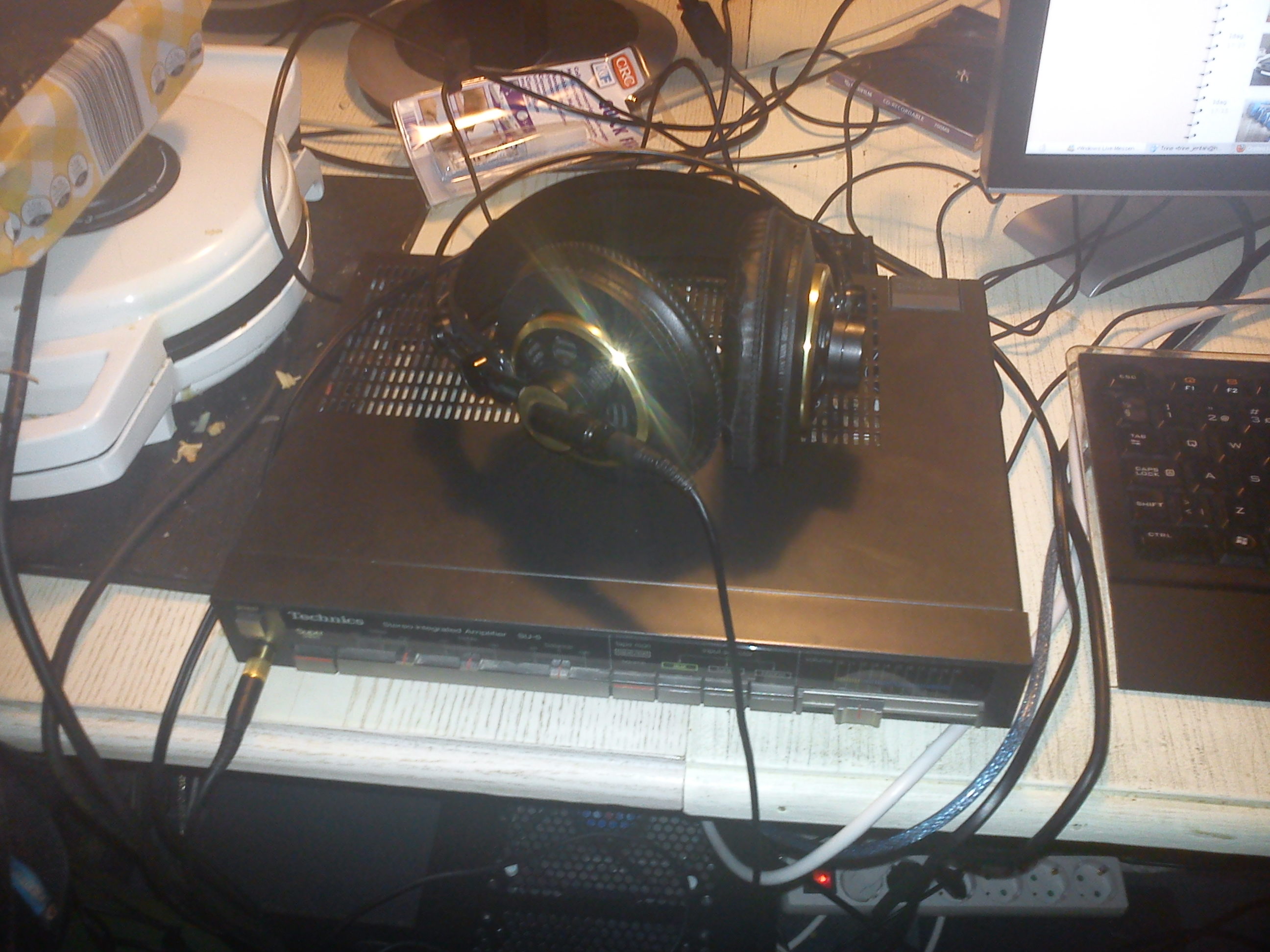

Flimzes Skrevet 16. september 2011 Skrevet 16. september 2011 (endret) *spam* Et bilde EDIT: Vaffeljernet er ikke mitt - er på besøk hos en kompis Endret 16. september 2011 av Flimzes
Sveern Skrevet 16. september 2011 Skrevet 16. september 2011 *spam* Et bilde EDIT: Vaffeljernet er ikke mitt - er på besøk hos en kompis Haha, eneste jeg føler jeg mangler på skrivebordet, vaffeljern og kjøleskap i ene skapet 1

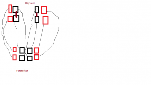

phax Skrevet 17. september 2011 Skrevet 17. september 2011 Ja da er det noe galt en annen plass. Broene er der av en grunn. De kobler sammen bass og diskant så du får signal til alle elementene i høyttaleren. Med mindre du har koblet med bi-wiring, da skal du fjerne broene. Bi-wiring kobles slik: Mens det ser slik ut med singel-wire og bro: (fantastisk illustrasjon)

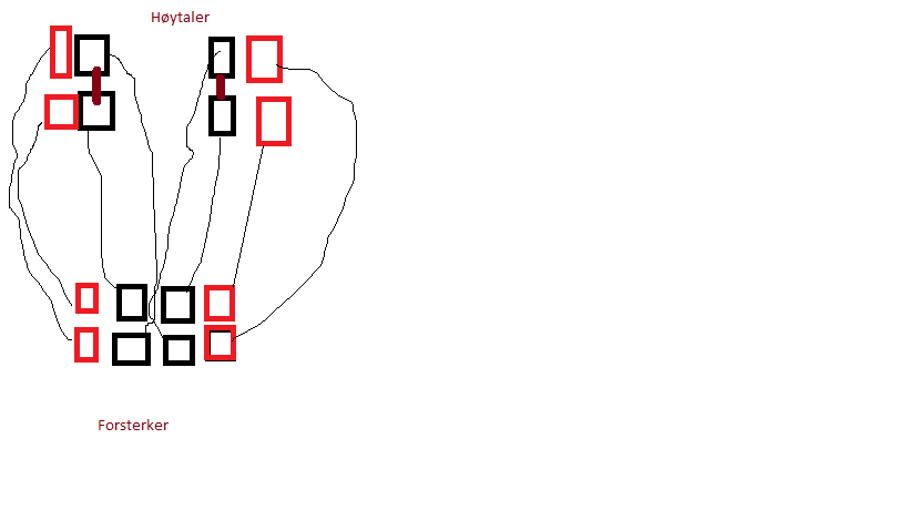

morgan_kane Skrevet 17. september 2011 Skrevet 17. september 2011 (endret) Du har fortsatt ikke svart på mitt første svar til deg. Kutter forsterkeren om du kobler fra høytalerne? hmm, kommer en klikkelyd ja, men er rett etter jeg skrur den på så er usikker på om det bare er fordi den skrur seg på. Ellers skjer det ingenting om jeg stiller volumet på forsterkeren. Men er så rart at jeg får lavere volum når jeg har brokopling på både pluss og minus på begge høytalere, mens når jeg har bare på minusen så virker det som om de spiller ordentlig. Kan forsterkeren ha noe slags innebygd brokopling? Er en jwc rx- 150 Phax, har studert bildene dine, jeg har 4 røde og 4 svarte utganger fra min forsterker, skal jeg kutte ut den ene? Legger ved et bilde som viser mitt hvordan jeg har det koblet nå. Med å ta vekk brokoplingen over minus mister jeg bass, med å legge til brokopling på pluss så mister jeg volum og forsterkeren kutter når jeg stiller opp. Kan det være at forsterkeren rett og slett er for dårlig til å drive disse høytalerne? med tanke på at jeg får bedre volum ved å fjerne en brokopling på begge høytalerne? Høres nesten ut som om høytalerne gir bedre lydkvalitet ved brokopling på både minus og pluss. Pluss at jeg lurer på om enda et høytalerelement er på? Den lille i toppen kanskje? Det blinker også i skjermen, trolig får den for lite strøm da? Endret 17. september 2011 av morgan_kane
