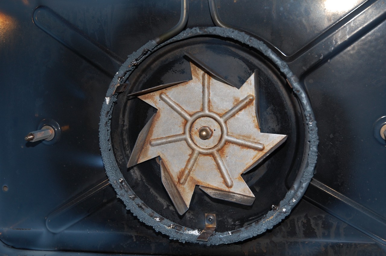

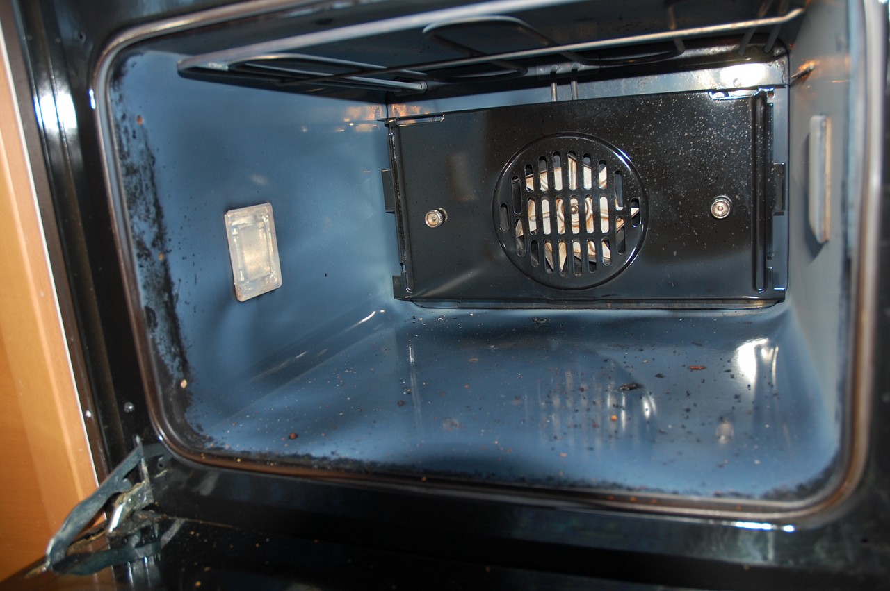

Hei, har en 4 år gammel Grepa innbyggingskomfyr som kortsluttet under bruk av varmluftsvifte. Det var plutselig voldsom knitring og spraking, og gnister og flammer stod ut i hele ovnen.

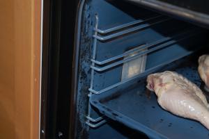

Hele ovnen ble dekket av et blått støv innvendig.
Servicefirma har aldri sett noe lignende, men mener det er tilstrekkelig å bytte varmeelement og vaske ovnen.
Vi mener dette ikke er trygt, fordi ingen vet hvilke andre skader på elektronikk som kan ha oppstått, eller hva dette stoffet er.

I mellomtiden har jeg nå fått god hjelp fra Norske Elektroleverandørers Landsforening.
Der var det en veldig hjelpsom eksport på hvitevarer som fant ut at stoffet er magnesiumoksyd, og at dette har skjedd noen ganger tidligere. Det er et tørrstoff som skal beskytte varmeelmentet.
Han har anbefalt å skifte varmeelement og grundig rens, så får vi håpe at det blir bra.
De var riktignok også skeptisk i starten til rensing, fordi de var enig at det var vanskelig å fjerne alt.
Siden sikringen i huset ikke gikk regner de ikke med at det er andre skader i ovnen.
