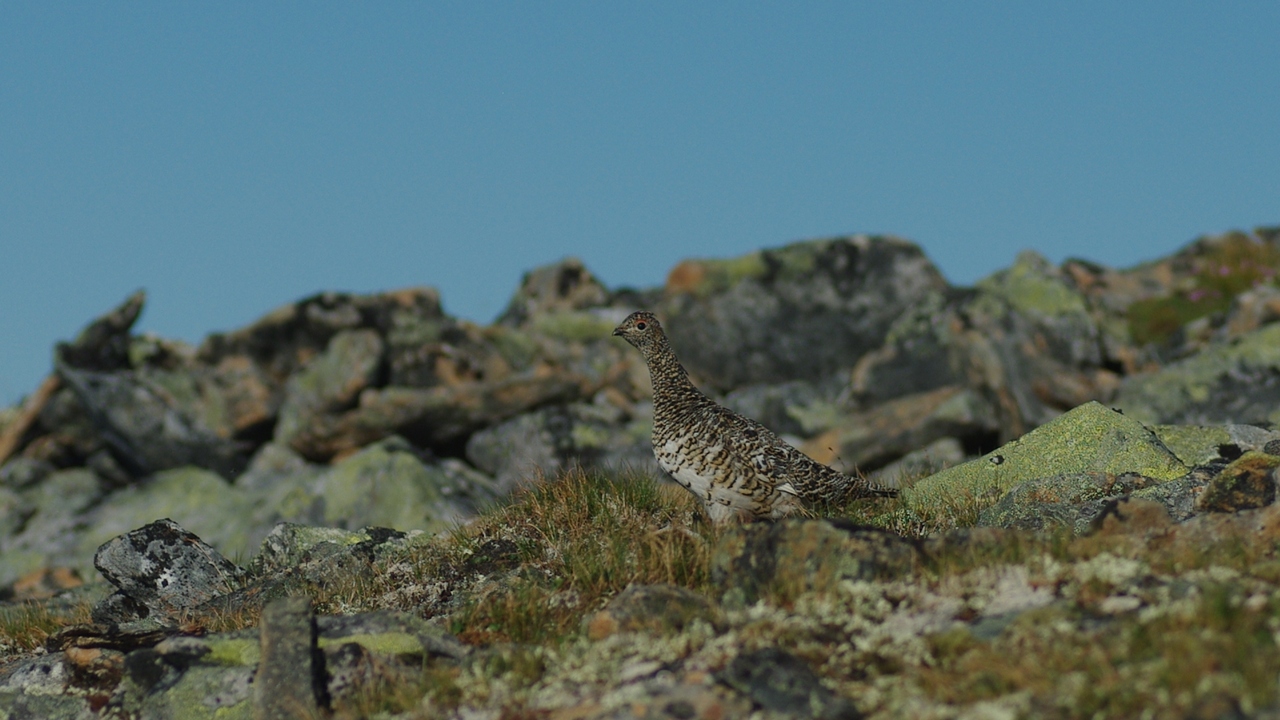

Det har hendt at jeg har droppet telezoomen (70-200 f/2,8 1,4 kg) til fordel for Tamron 90mm f/2,8 0,4 kg på fjellturer på grunn av vekt og fått mye utbytte av både tele, stor blender og makroegenskapene. Her for noen få uker siden fikk jeg noen gode bilder av en godt kamuflert fjellrype i en steinur. (ca 10-15 meters avstand)
