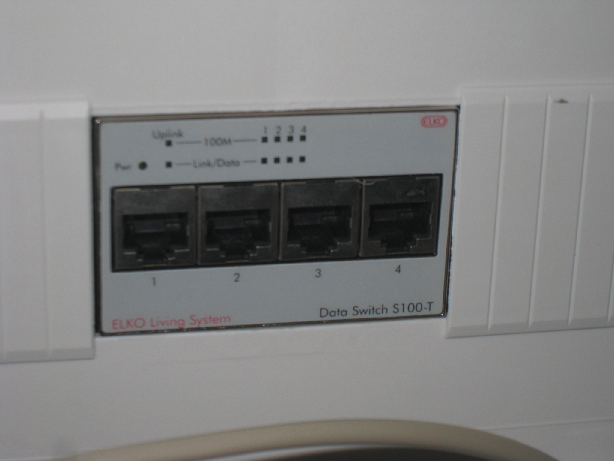

agvg Skrevet 4. august 2010 Skrevet 4. august 2010 Er du sikker på at det er en Elko-switch du har? Det er ikke bare ett patchepanel fra ELKO du har? Ett bilde hadde hvert fint. Har du TV på dette nettet ditt? Hvis ja, hvordan er det koblet?
Conkey Skrevet 4. august 2010 Forfatter Skrevet 4. august 2010 Er du sikker på at det er en Elko-switch du har? Det er ikke bare ett patchepanel fra ELKO du har? Ett bilde hadde hvert fint. Har du TV på dette nettet ditt? Hvis ja, hvordan er det koblet? Jeg skal sjekke det når jeg kommer hjem fra arbeid, men er sikker på at det står Elko home living ...switch.. på den. Har input-inngang på toppen og 4 uttak. Jeg har ikke tv via fiber (synes det er latterlig å betale ekstra hver måned for hd-kanaler, når f.eks. canal digital gir deg hd-kanaler ved kjøp av hd-dekoder. Fibergutta så bare dumt på meg når jeg påpekte dette... Oppdaterer når jeg har kommet hjem i dag.
Conkey Skrevet 4. august 2010 Forfatter Skrevet 4. august 2010 Dette er "switchen" som står i skapet i dag og som da ikke gir noe internettsignal når jeg kobler internettkabel fra altibox til input. Heter noe sånt som Data Switch S100-T Fra Elko Living System
Lars Dongeri Oppholdsnes Skrevet 4. august 2010 Skrevet 4. august 2010 Sikkert dumt spørsmål, men er switchen påslått? Powerlampen burde jo lyse.
Conkey Skrevet 4. august 2010 Forfatter Skrevet 4. august 2010 Sikkert dumt spørsmål, men er switchen påslått? Powerlampen burde jo lyse. Rema 1000 har oftest rett i at det enkle er ofte det beste, men ja den er påslått. Lyset fra blitzen får den til å se død ut. Når jeg kobler input'en og setter en patchkabel fra switchen til en inngang (til et bestemt rom) lyser også dioden over inngangen som er i bruk på switchen. MEN-ingen internett tilgang på aktuell pc
srbz Skrevet 4. august 2010 Skrevet 4. august 2010 Du bør sjekke at switchen fungerer lokalt først. Koble flere PCer til switchen, og prøv "ipconfig" i cmd (Windowstast+R > "cmd" + enter > "ipconfig" + enter) på begge/alle maskinene. Da får du opp lokal-IP på hver maskin, sjekk at disse er unike (typisk 10.0.0.x eller 192.168.0.x). Deretter kan du teste at maskinene faktisk får kontakt med hverandre. Jeg har ingen gode, enkle tips her akkurat for øyeblikket, men du kan forsøke LAN-spill, FTP-server over LAN etc. og se om du finner de andre enhetene. Andre som har enkle forslag til testing må komme med disse. Dersom enhetene får kontakt med hverandre på LAN har du ihvertfall bekreftet at switchen virker som den skal.
