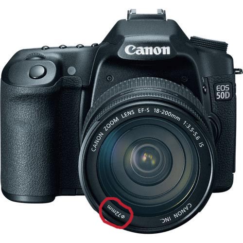

Rivers Skrevet 27. juli 2010 Skrevet 27. juli 2010 (endret) Ang. filterdiameter så har 18-55mm ikke noe med det å gjøre. Hvis det ikke står f.eks Ø58 foran på objektivet så sjekk på innsiden av linsedekslet. Ø = Filterdiameter UV-filter ville jeg kun brukt som beskyttelse når det regner og blåser samtidig eller ved kysten der det er fare for sjøsprøyt. Saltvannet kan fly langt fra der bølgene slår iland. Endret 27. juli 2010 av Rivers
Nautica Skrevet 28. juli 2010 Skrevet 28. juli 2010 (endret) I dag selges stortsett UV-0 filter,disse har en liten filtreringsevne.Man bruker disse som et rent beskyttelsefilter,grunnen er at digitale sensorer har denne funksjonen innebygget. Et sirkulært polariseringsfilter-filter "PL" bruker man for og fjerne refleksjoner i vann/glass,disse filterene gjør også at kontrastene i bildene blir større ulempen er at det stjeler noe lys så man må bruke litt lengere lukkertider. Jeg handler stortsett filter fra max-saver "gratis frakt". Når det gjelder hvilken dimensjon du skal bruke så står det foran på objektivet. Endret 28. juli 2010 av Nautica
