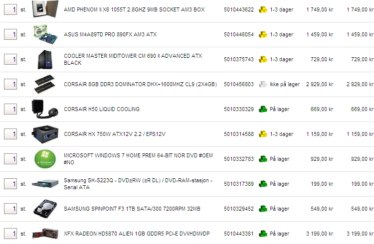

simonx Skrevet 26. juli 2010 Forfatter Skrevet 26. juli 2010 bilde pc deler.bmp Pris: 13 570 kroner Her er det jeg fant på Dustin som lignet mest på det jeg fant på komplett. Ser alt ut til å være bra?
SaitekQ Skrevet 26. juli 2010 Skrevet 26. juli 2010 Skal du ikke ha en SSD disk? Jeg anbefaler at du kjøper deg en SSD disk til å ha operativsystemet ditt på, samt andre programmer.
