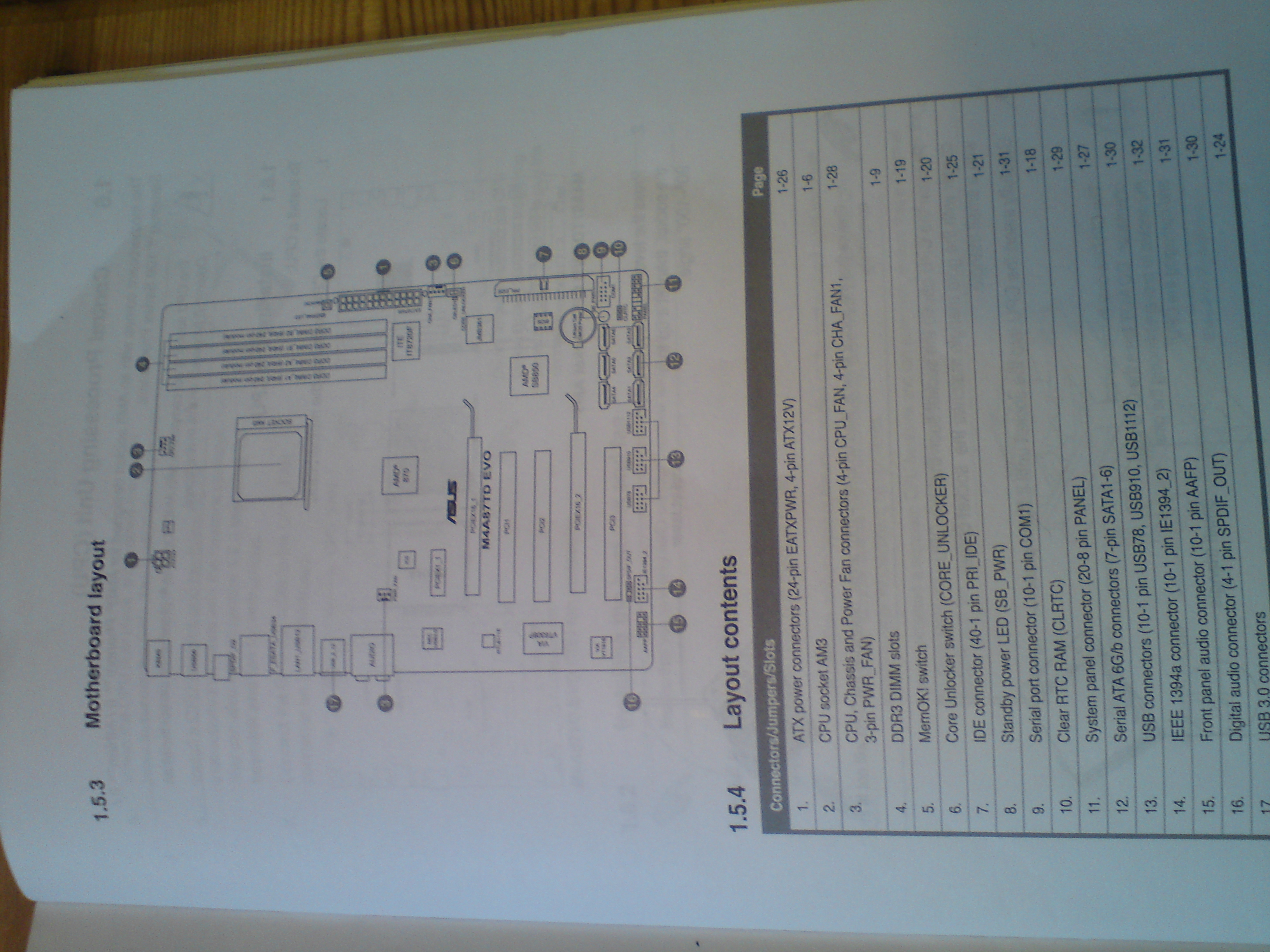

Hei! Kjøpte PC-deler fra Komplett.no, og fikk hjelp av noen til å bygge den.
Standby power lyser grønt som betyr at den er på, dette er på hovedkortet. Core Unlocker Switch står på enable. Alt er dødt, ingen vifter snurrer i det hele tatt, ingen reaksjon når vi trykker på På-knappen. Ingen tegn til liv i det hele tatt.

Sjekk manualen, der finner du power on på hovedkort(2 pinner som sitter der lys til harddisk, pwr etc er). Så fra kabinettet kommer det en ledning fra PÅ knappen som skal setter på der.

Oki, power on kabelen(kontakt 11 på tegningen, 2 av pinnene der) er på? Noen av disse har en lysdiode, da må +/- være riktig på pwr on kabelen. Snu den :) eller bruk en metall gjenstand og korslutt +/- på PWR ON tilkoblingen. Vær forsiktig og ikke kom borti noen andre pinner en de 2 som er pwr on.

Jeg har lastet ned manual til kortet ditt :) kun dette skal være koblet til når du tester:
1. Hovedkort
2. CPU
3. 1 RAM brikke
4. PWR supply til Hovedkort
5. Ledning fra Kabinett sin PWR ON Bryter til PANEL Connector på Hovedkort pin 6+ pin 7-
Når KUN dette er tilkoblet, prøv start pc. visst ikke det skjer noe, er sansynligvis PWR eller HK defekt. Få lånt er PWR fra en annen PC og test.

hoved kortet trenger 2 strøm kabler .
den vanlige breie på ca 20 pinner/kontakt punkter
og en på 4 som gir strøm til CPU.
jeg har fler ganger misset på det.
uten den tilkoblet starter ikke pcen.

Hmm, hvordan ser den på 4 ut? :)
slik den som har betegnelsen ATX12v . noen ganger er den betegnelsen med EATX12v som på det Asus hovedkortet jeg har.
hvis du studerer tegningen i boka nøye så ser du at det er 2 punkter som er merket med et 1 tall .
det er altså den minste kontakten som jeg referer til.
hvis den bare delvis er i så vil det ikke være noe forbindelse.

Ja den ja. Den satt i husker jeg. Han målte jo spenningen i den og det var ikke noe futt i den.. Hva kan være galt da?

Der er ikke spenning på noe før PWR supply starter. DVS det er noe 5v til USB og wake up lan etc. Men ikke CPU Voltage CD DVD etc.
PC vil også starte uten CPU pwr kabel tilkoblet. Men noen HK bare gir fra seg et klikk, så spinner viftene et sec og de går av. Så som han over nevner, er det best å ha på CPU pwr også. CPU pwr er 1 (4 pins) på tegningen du har lagt inn her.. ATX pwr (24 pin) er også 1 som du ser.
Det er vanskelig å si hva som er galt siden du ikke har hatt tegn til liv så langt. Men jeg heller mor PWR.. Men som sagt kan det være HK også. ellers har vi eliminert mesteparten av eventueller feil oppsett etc. Det tyder mer og mer på en HW feil desverre.
Vi får forsette i morgen å se. Men vil være en fordel om du kan få låne et PWR supply og prøve.
