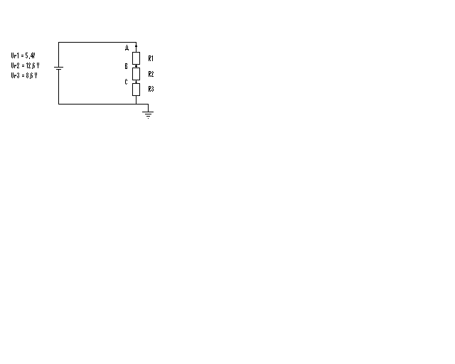

Hei.
Kikk på vedlegget mitt og forklar meg:
Hva blir måleresultatet her;
Ua?
Ub?
Uc?
Ua-b?
Ua-c?
Ub-c?
Tenk deg at resistorene er glødelamper og R2 ryker.
Hva vil måleresultatet Ub-c bli da?
Har hatt dette før og husker bare ikke hvordan jeg gjør det :p
Takk på forhånd for svar :)

Er ur1 osv spenningen over de enkelte motstandene ?
Spenningen i punktet A målt i forhold til jord (nullnivå) er:
Ur1+Ur2+Ur3
I punktet B er den
Ur2+Ur3
I punktet C er den
Ur3
Du klarer sikkert de andre selv da.
Dersom R2 ryker vil det ikke gå noen strøm og samme spenning som ligger over batteriet (summen av de forrige) vil ligge over den åpne kretsen der R2 sto.
Endret av Thorsen

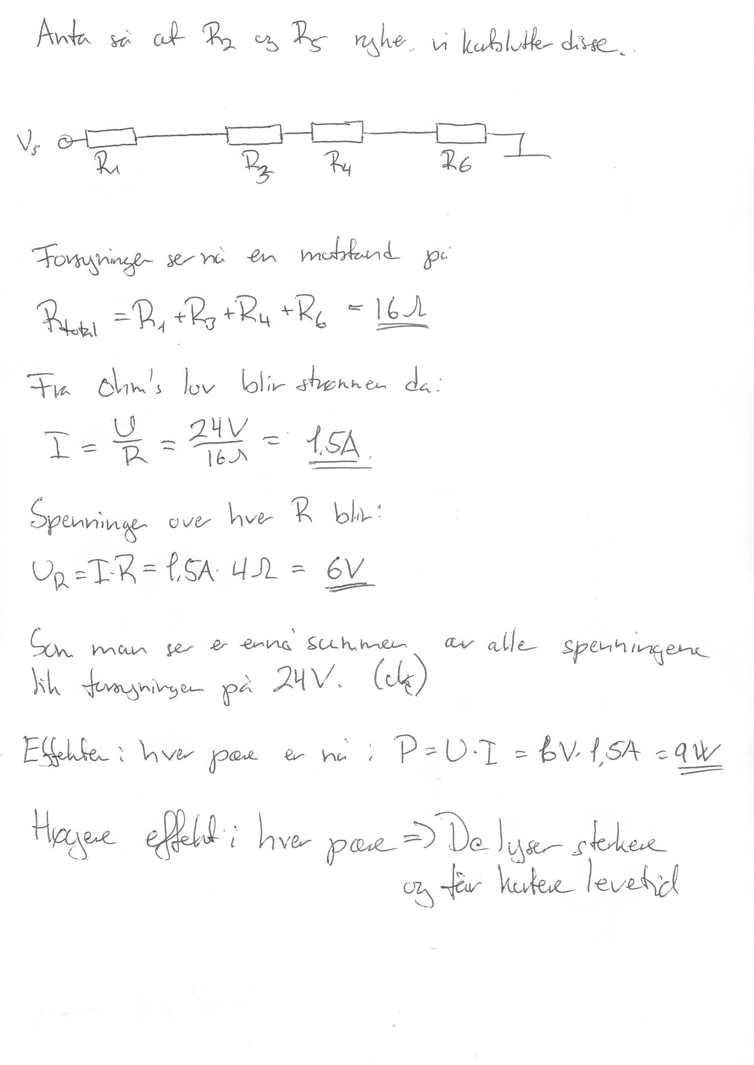

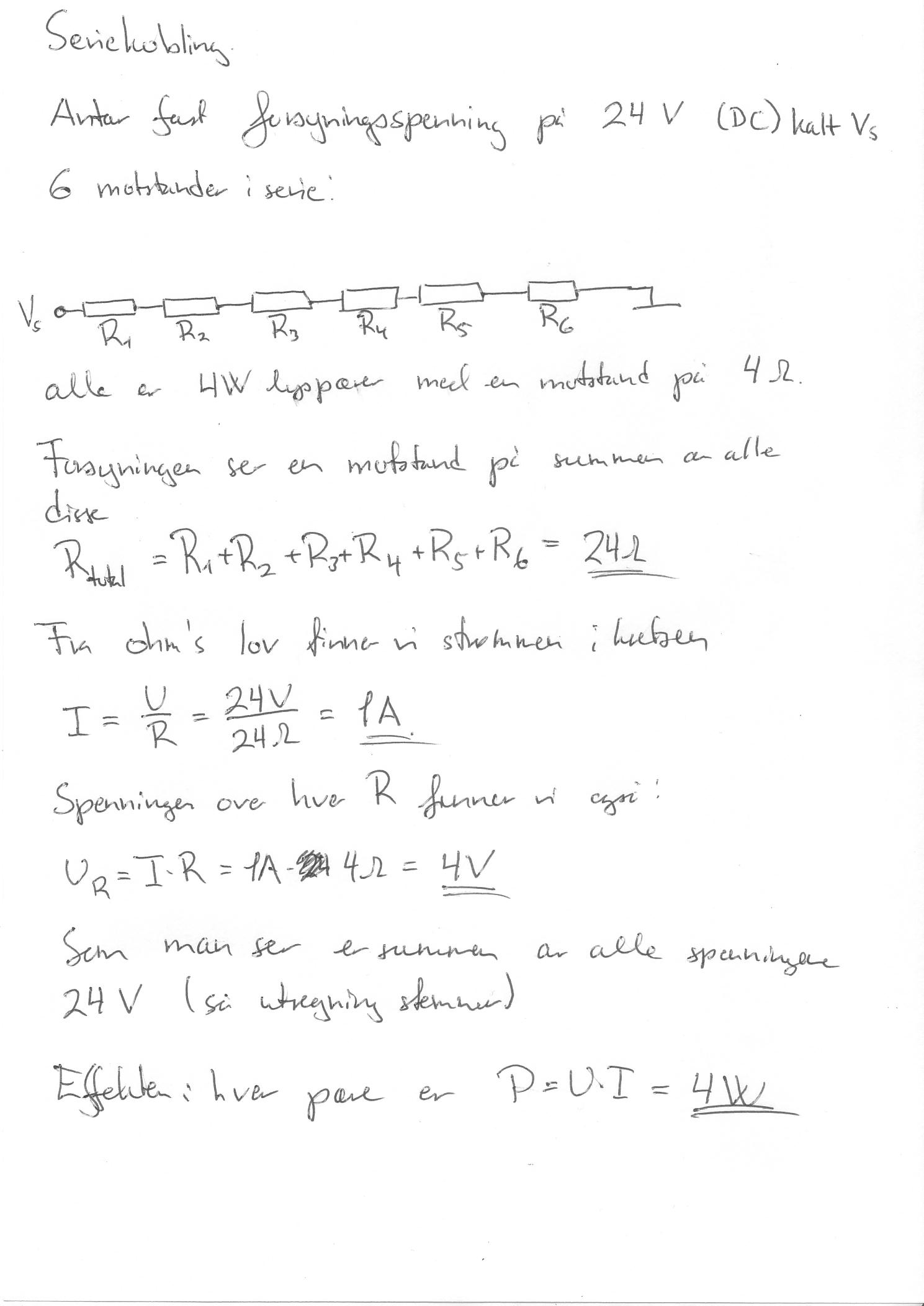

Seriekoblede resistanser, der strømmen er lik gjennom alle og delspenningene er lik hovedspenningen, sant?
Hvis tre av 16 pærer ryker f.eks. og legger inn en kortslutning, slik at resterende fungerer, hva skjer med strømmen da?
For da vil jo hver enkelt av de resterende pærene få høyere spenning over seg?
Og hva med effektutviklingen i hver pære?
Hvordan regner man ut dette?
Skrev like godt ned et eksempel.
