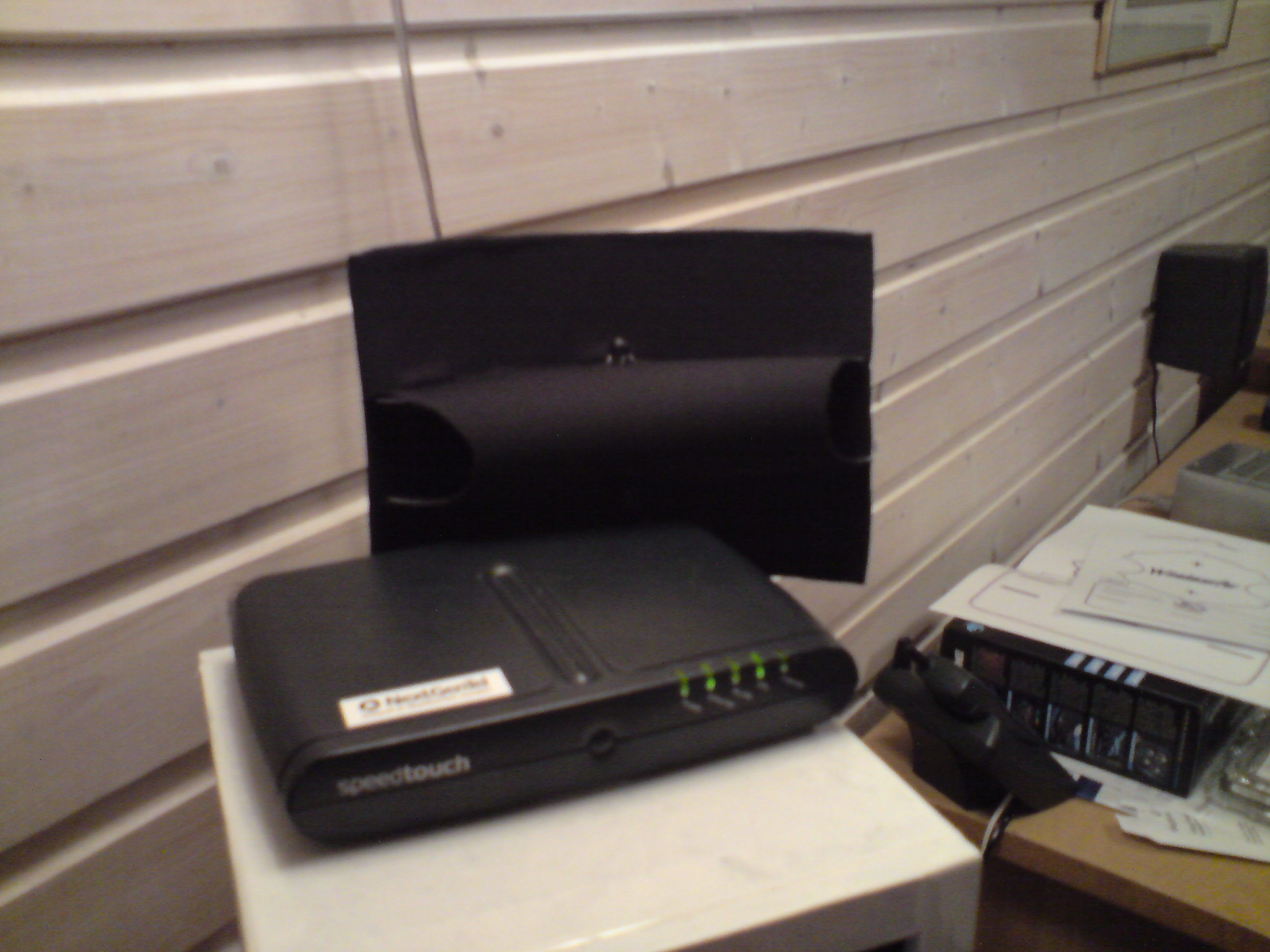

Stigma Skrevet 6. juli 2010 Skrevet 6. juli 2010 (endret) om nettverket hopper mellom 1-18mbit så er det jo uansett et tegn på at signalet er dårlig, faktisk såpass dårlig at det må være på grensen til å fungere i det hele tatt. Jeg tror at i stedet for å prøve å finne ut hvorfor det ène kortet oppfører seg anderledes enn det andre under dårlige forhold så er det bedre om du faktisk prøver å bedre forholdene. Du kan bruke gratisprogrammet INSSIDER for å måle litt mer nøyaktig hvor godt signalet faktisk er: http://www.metageek.net/products/inssider En retningsspesifikk antenne er ofte den beste løsningen for et stasjonært system. Du kan få dem billig på ebay eller evt. bygge deg din egen på 20 minutter utav ting du finner på kjøkkenet: http://www.freeantennas.com/projects/template2/index.html Det fungerte bra som en billig løsning i et av nettverkene mine som bare trengte litt ekstra for å oppnå maksimal hastighet. (denne er "stealthet" svart med et ekstra lag svart tøy for å se litt penere ut i rommet). Ca +12db ekstra på maskinen den ble rettet mot. Det er vanskelig å gi mer spesifikke råd uten å vite mer om dine lokale forhold, men jeg vil ihvertfall som sagt satt fokuset på å bedre signalet først og fremst før du feilsøker så mye annet. -Stigma Endret 6. juli 2010 av Stigma
