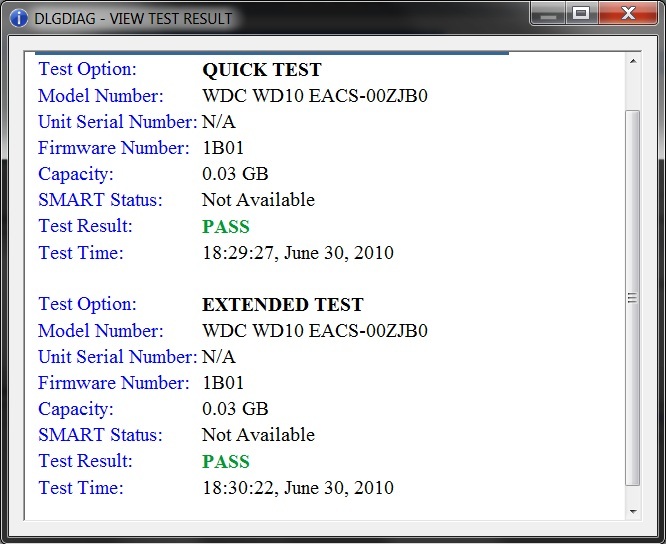

mghogli Skrevet 30. juni 2010 Skrevet 30. juni 2010 Hei, jeg har støtt på et problem når det gjelder 3 disker som har vært innom det nå ødelagte hovedkortet på PC'en min. Etter at jeg prøver å sette dem i nye PC'er, gjenkjennes diskene kun ved størrelsen på sin respektive cache. Dette gjelder både en WD Raptor, WD Green og en WD Black. Har forsøkt litt forskjellig på Black disken, men kommer ingen vei. Til og med WD's eget diagnoseverktøy finner noe feil med disken. Problemet er at det ser ikke ut til at det heller sjekker noe mer en bare cachen, da en test som burde tatt flere minutter/timer, er unna på ca 2 sekunder, med "No errors detected". Er det noen måte jeg kan "resette" diskene på, slik at de skjønner hva størrelsen faktisk er? Håper på svar!

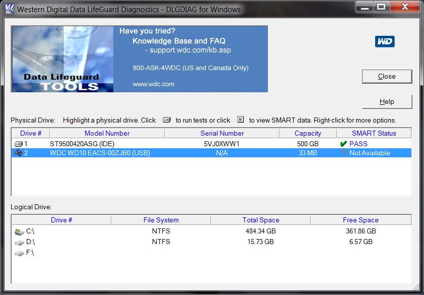

mghogli Skrevet 30. juni 2010 Forfatter Skrevet 30. juni 2010 Har du prøvd Data Lifeguard? Hva sier det om størrelsen (LBA)? Se vedlagt. Kun 33 MB. Dette er WD Green disken. Black disken oppførte seg på akkurat samme måte da jeg prøvde WD's verktøy via DOS (ved boot). Denne gangen er disken koblet til via et SATA/ATA til USB adapter. Er det ikke noen tabeller og slikt som kan være korka et sted? Mener å ha hørt snakk om at det finnes backup av sånne internt på disken, men aner egentlig ikke hva jeg snakker om her Fins det håp?
Hårek Skrevet 30. juni 2010 Skrevet 30. juni 2010 Det er flere av fabrikantenes diagnoseprogram som kan justere kapasiteten. Men ser ikke ut som DLG kan det. Se denne tråden. Du kan jo prøve om SeaTools (Seagate) eller HUTIL (Samsung) fungerer på dine disker.

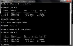

mghogli Skrevet 2. juli 2010 Forfatter Skrevet 2. juli 2010 Fikk kjørt diskpart nå, men selv etter både "clean" og "clean all", tror den fortsatt at den bare er 31 MB. Har fortsatt ikke prøvd samsungs diskdiag. programvare, men vet ikke om det er vits i lengre?
Hårek Skrevet 3. juli 2010 Skrevet 3. juli 2010 Jeg ville prøvd. Det er ikke noe annet enn et slikt diagnoseprogram som kan gjøre jobben med å sette kapasiteten. Jeg vet dog ikke sikkert om det er der feilen ligger. Litt rart at DLG ikke støtter denne kommandoen, hvis man antar at disken har en slik mulighet, og det er den parameteren hovedkortet ditt har klart å forandre på.
