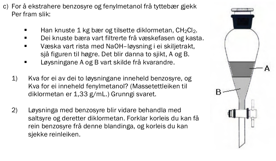

Ageurk Skrevet 31. mai 2010 Skrevet 31. mai 2010 Sitter du med et løsningsforslag til del 2 på den høsteksamenen der. Er isåfall svært interessert i en kopi, scannet bilde eller lignende. Ellers så ser jeg på andre eksamener som er gitt hittil at det er mye som antas at vi skal kunne som overhode ikke er beskrevet i boka vi bruker (Kjemien Stemmer, Cappelen). EKSEMPEL: Så har 3c1 denne løsningen: "Vi regner med at tettheten for NaOH-løsningen er g/ml, som for vann. Dette kan vi gjøre siden en fortynnet saltløsning ikke endrer tettheten i betydelig grad. Da er det laget med diklormetan som er tyngst og er nederst i skilletrakta. Lag A er benzosyre som har reagert med NaOH og foreligger derfor som benzoat i løsningen. Lag B er det upolare løsemidlet som har løst fenylmetanol som er upolart pga den store upolare fenylgruppa. Upolart løsemiddel løser upolart stoff." Jeg spør dere med Kjemi 2 elever: Er det meningen at vi skal kunne slikt. Jeg mener det å vite at fenylmetanol er upolart, mens benzosyre tydligvis er. Altså hvis vi ser på strukturen på disse stoffene: (Benzosyre) (Fenylmetanol) Altså hvis det er fenylringen som gjør molekylet upolart så burde jo også benzosyre være upolart grunnet den forbanna samme ringen! For min egen del er dette med hva som er polare og upolare-stoffer nokså diffust, da dette ikke står noe om i våre bok (var vel strengt tatt Kjemi 1 stoff). Men altså polariteten er ikke akkurat tabellstoff, og å ressonere seg frem til noe fornuftig når vi prater om så like stoffer virker også merkelig. Samohtas: Kan bekrefte at C er riktig på oppg l.
Samohtas Skrevet 31. mai 2010 Skrevet 31. mai 2010 At benzosyre kan løses i blandingen med NaOH kommer jo av at den protolyserer og avgir H+. Siden det er et ion så burde den jo da kunne løses i vann i større grad en fenylmetanol, som ikke er like polart. Så grunnen til at det blir løst i basen er rett og slett fordi løseligheten er større i en base enn i det polare løsemiddelet. BTW, takk for bekreftelsen på l
