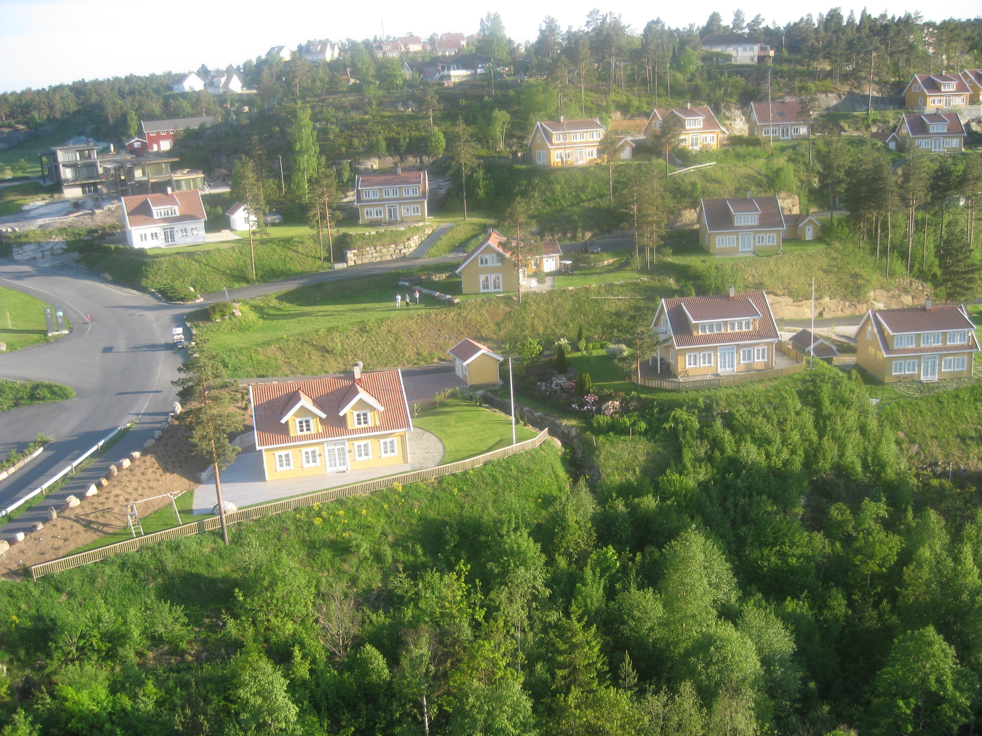

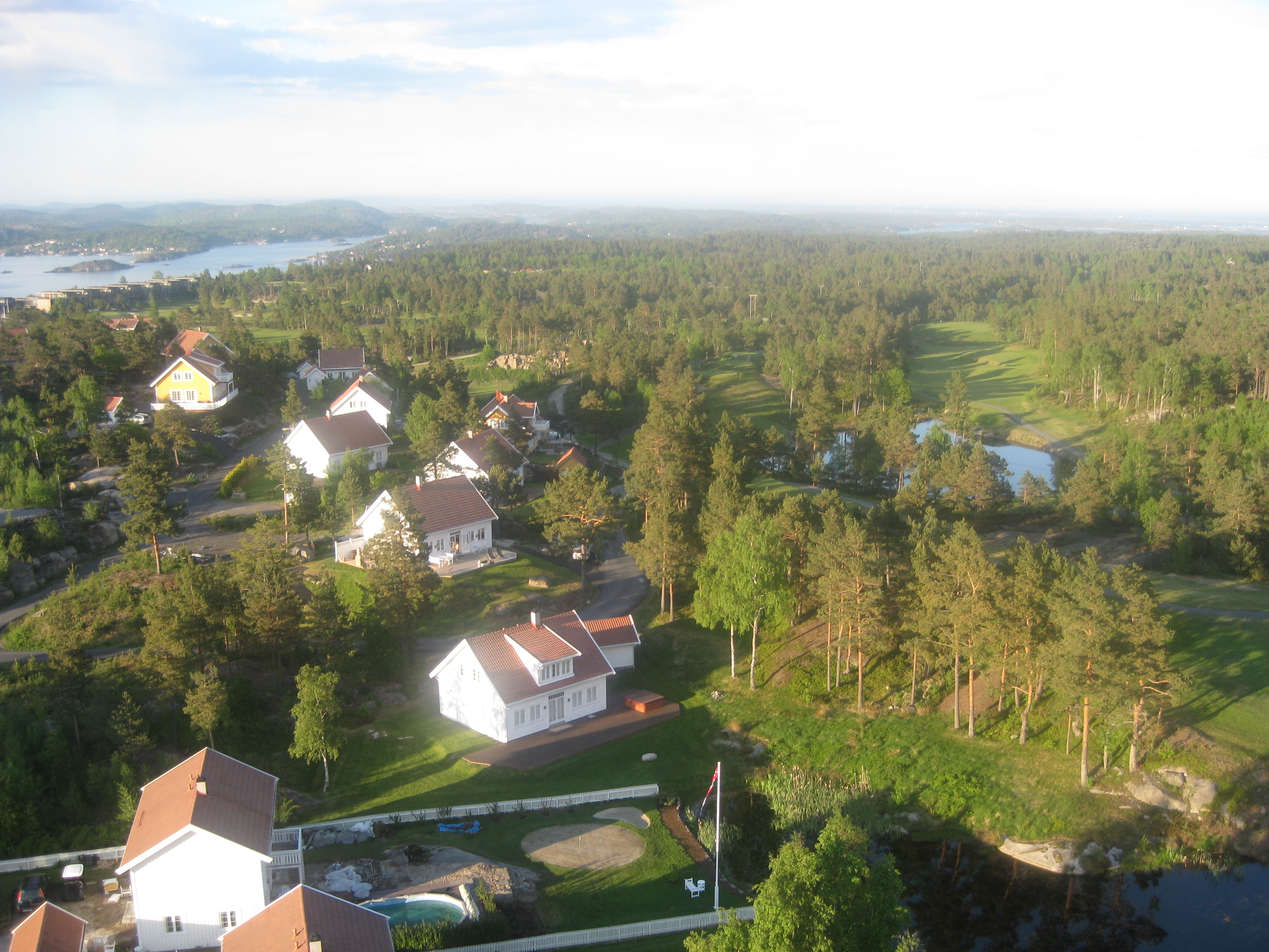

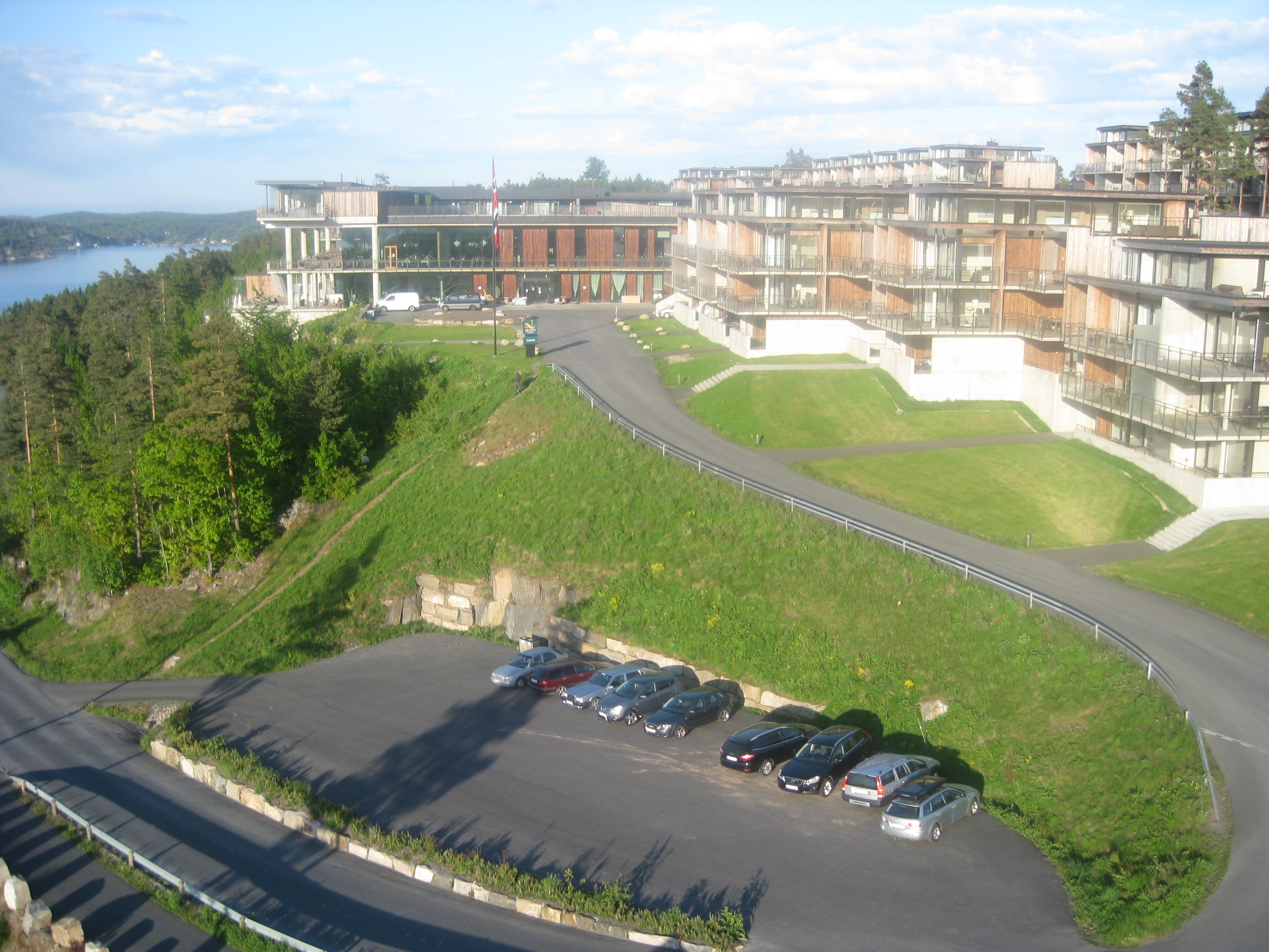

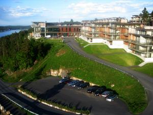

petter268 Skrevet 30. mai 2010 Skrevet 30. mai 2010 Når jeg tar bilder med autofokusen til et Canon Ixus et eller annet, så blir bildene så utrolig lyse. Jeg har tatt noen bilder fra luften, og dere kan se på blant annet de hvite husene at det er ubehaglig. Er det noe jeg kan gjøre? Hvis jeg setter den til manuell isteden for auto, og kanskje justerer litt? Hva skal jeg eventuelt justere på for at bildene ikke skal bli så "reflektert"? Jeg vil ikke ha for mørke bilder, og bilde skal være av god kvalitet. Eks. (Bildene er tatt i sollys, og sola var "bak" kameraet. Det er ikke bare i sollys dette skjer med bildet. Det skjer i overskyet vær også.
Dufen Skrevet 30. mai 2010 Skrevet 30. mai 2010 (endret) Heisann. Sjekk data på bildet som er tatt i auto og juster lukkerhastigheten kjappere enn dette. Prøv deg frem til hvordan kameraet reagerer på de forskjellige hastighetene til du er fornøyd. Det KAN være at auto velger litt høy iso, prøv å justere iso ned hakk for hakk til du er fornøyd. Men prøv deg frem med lukkerhastighet og iso hver for seg. EDIT: er bildene tatt fra RC-heli forresten? Endret 30. mai 2010 av barerobert

Trondster Skrevet 30. mai 2010 Skrevet 30. mai 2010 Det er ikke en plastdome eller noe du tar bilder igjennom? Ser nesten ut som gjenskinn fra filter..

Anew Skrevet 30. mai 2010 Skrevet 30. mai 2010 Det er ikke en plastdome eller noe du tar bilder igjennom? Ser nesten ut som gjenskinn fra filter.. Det er nok heller dårlig optikk. Min erfaring er at kompaktkameraer er ekstremt utsatt for flare, og de har heller ingen solblender til å avhjelpe problemet. Ut over å konstruere en hjemmesnekret solblender, så tror jeg ikke det er så mye annet å gjøre enn å kjøpe et anstendig kamera.
Rivers Skrevet 30. mai 2010 Skrevet 30. mai 2010 Kan være verdt å justere eksponeringskompensasjonen ned intill en blender hvis den ikke allerede står på pluss siden da. Hvis du ikke vet hva det er så er det den skalaen i menyen som kan justeres fra minus 2 -> 0 -> +2 i 1/3 dels trinn. Skal vanligvis stå på ±0. Ellers så kan det være kveldslyset som lurer kamera. Lav sol som gir mindre lys på flatmark, men mer på vertikale vegger ??
a_aa Skrevet 30. mai 2010 Skrevet 30. mai 2010 Sitter med samme inntrykk som Tronster, at det nærmest er noe tull foran objektivet - og derfor ville jeg sjekket om du har fått noe belegg på frontelementet (fett eller liknende). Hvis sollys treffer frontelementet, må du regne med flares - men det ser jo ut som du har solen bak eller i verste fall på siden. Glem da ikke at dersom solreflekser fra et glinsende blank helikopter treffer frontelementet, så kan dette fortsatt bli et problem. Å skjerme objektivet mot dette burde vel la seg gjøre. Ellers er eksponeringskompensasjon en grei måte å redusere problemet med utbrente områder, enig i det. (Løser ikke problemer som stammer fra flare eller fett på objektivet, da.) Et problem med kompaktkamera - dvs små bildebrikker - er nettopp at de mangler det dynamiske omfanget (greier ikke dekke både mørke og lyse områder godt).
Trondster Skrevet 30. mai 2010 Skrevet 30. mai 2010 ..Det er ikke møkk eller riper på frontelementet, vel?
Boris Yeltsin Skrevet 30. mai 2010 Skrevet 30. mai 2010 Jeg slet også litt med veldig lyse bilder. Dette ble fikset ved å tørke linsen. Men trenger ikke å være problemet her.
Rivers Skrevet 30. mai 2010 Skrevet 30. mai 2010 Jeg vil også henge meg på at det kan være forstyrrendes elementer på linsen siden det ser ut som de hvite områdene i bilde skinner. Kan være kondens.
petter268 Skrevet 31. mai 2010 Forfatter Skrevet 31. mai 2010 Jeg skal prøve å få vekk fettet og det som kan være på linsen.
Snikpellik Skrevet 1. juni 2010 Skrevet 1. juni 2010 Dette er sånn på ei venninne sitt Canon IXUS ettellerannet. Det eneste jeg vet, er at det er gammelt. Men det blir fort overeksponerte flater og flare.
