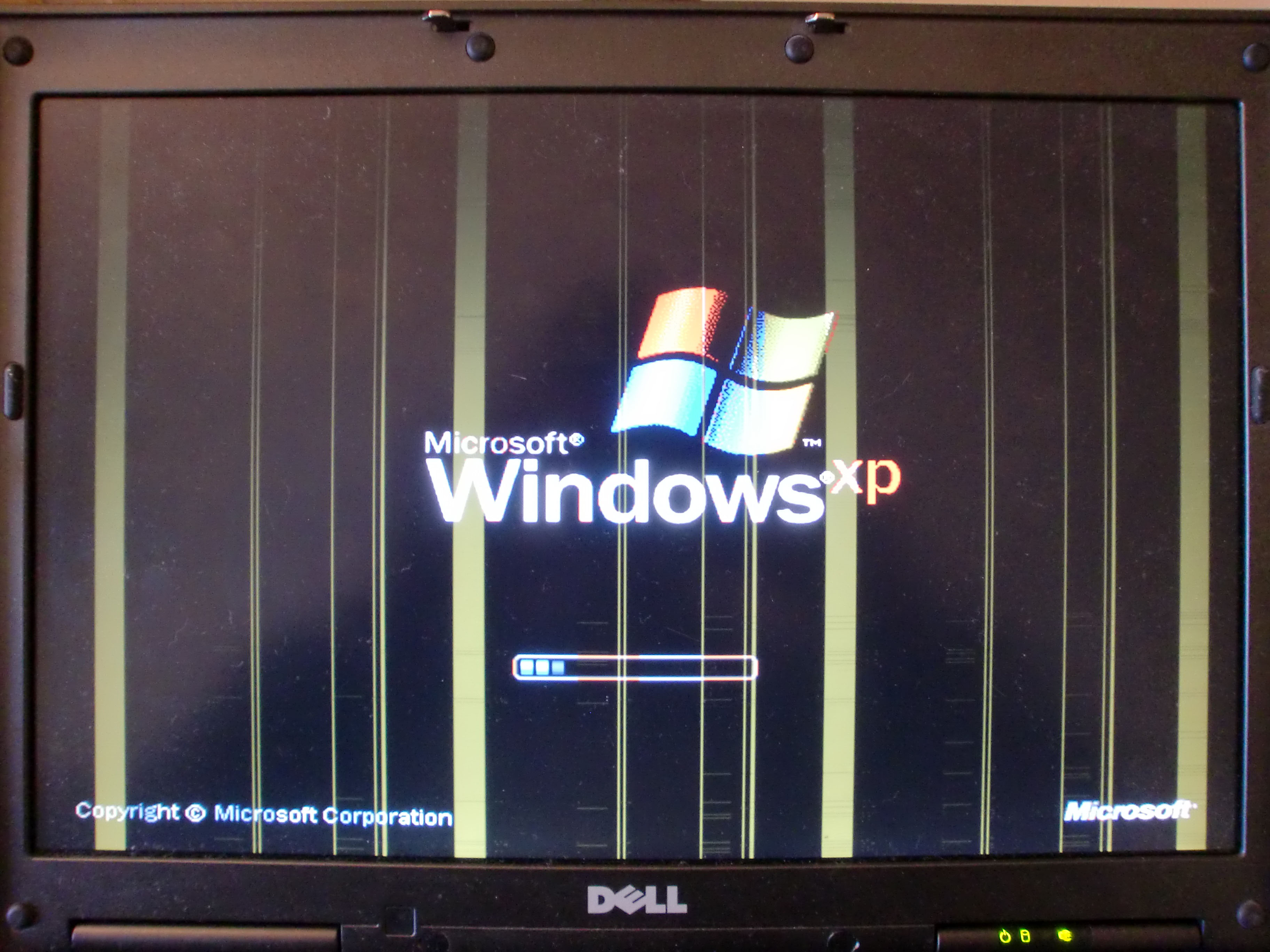

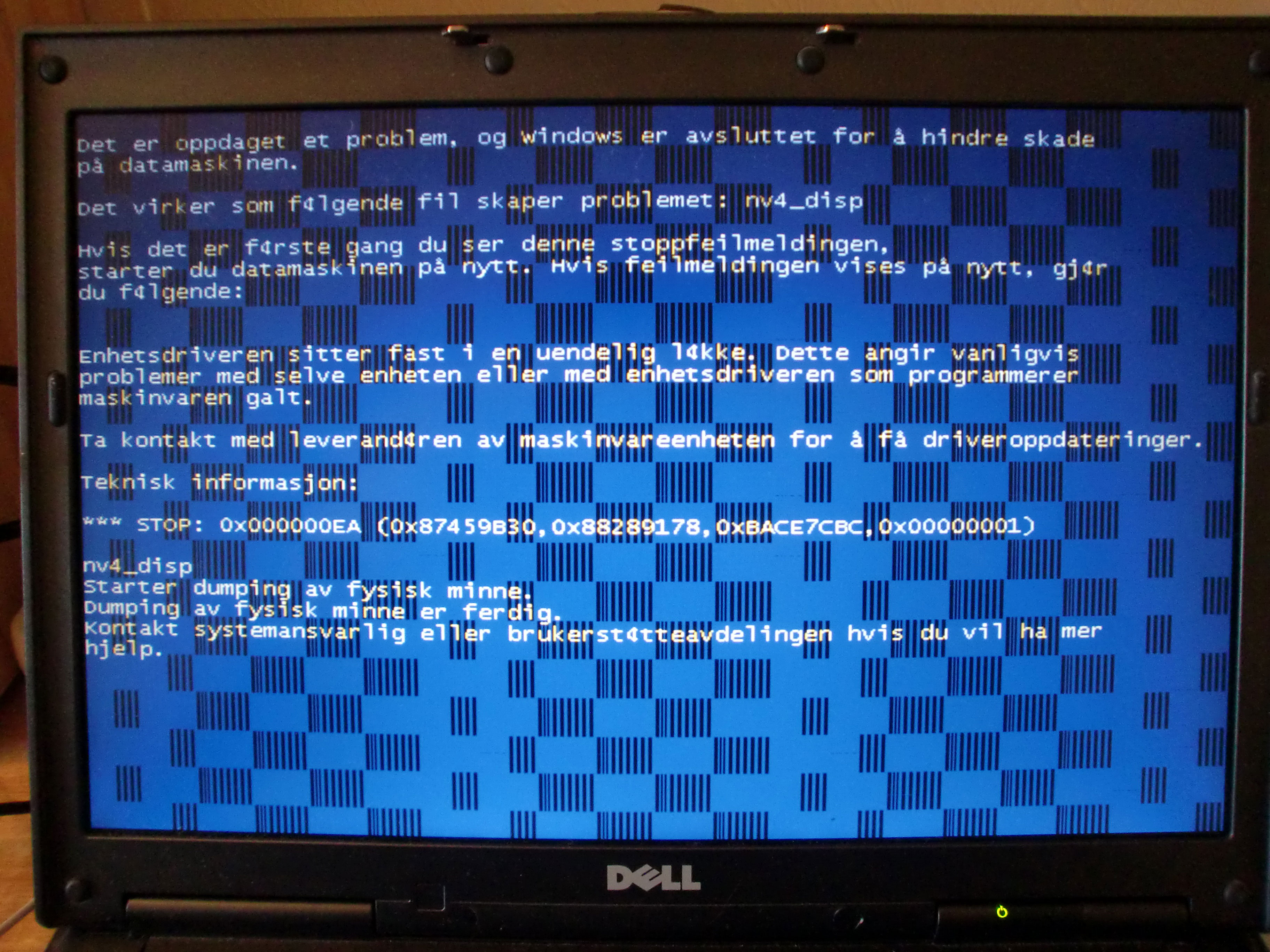

PC'en min bestemte seg tydligvis for å ryke et eller annet sted :( Helt ut av det blå begynte skjermen å få masse fine striper og prikker rundt omkring forskjellige steder. Like etter på krasjet hele PC'en med en feilmelding.
Ved neste oppstart krasjet den og mente at det kunne være feil med skjermdriver eller skjermkort. Også da hadde den mange fine striper rundt omkring. I det hele tatt så kommer de stripene så fort BIOS'en laster, og det er jo før noen av driverne lastes inn.
Har lagt ved et par bilder:

Antar at det er rimelig at det er skjermkortet som er gåent? Mulig det kan fikses. PC'en har eget skjermkort. Spørsmålet er om det er mulig å få tak et nytt å bytte ut, eller om hele stasen er loddet fast.
