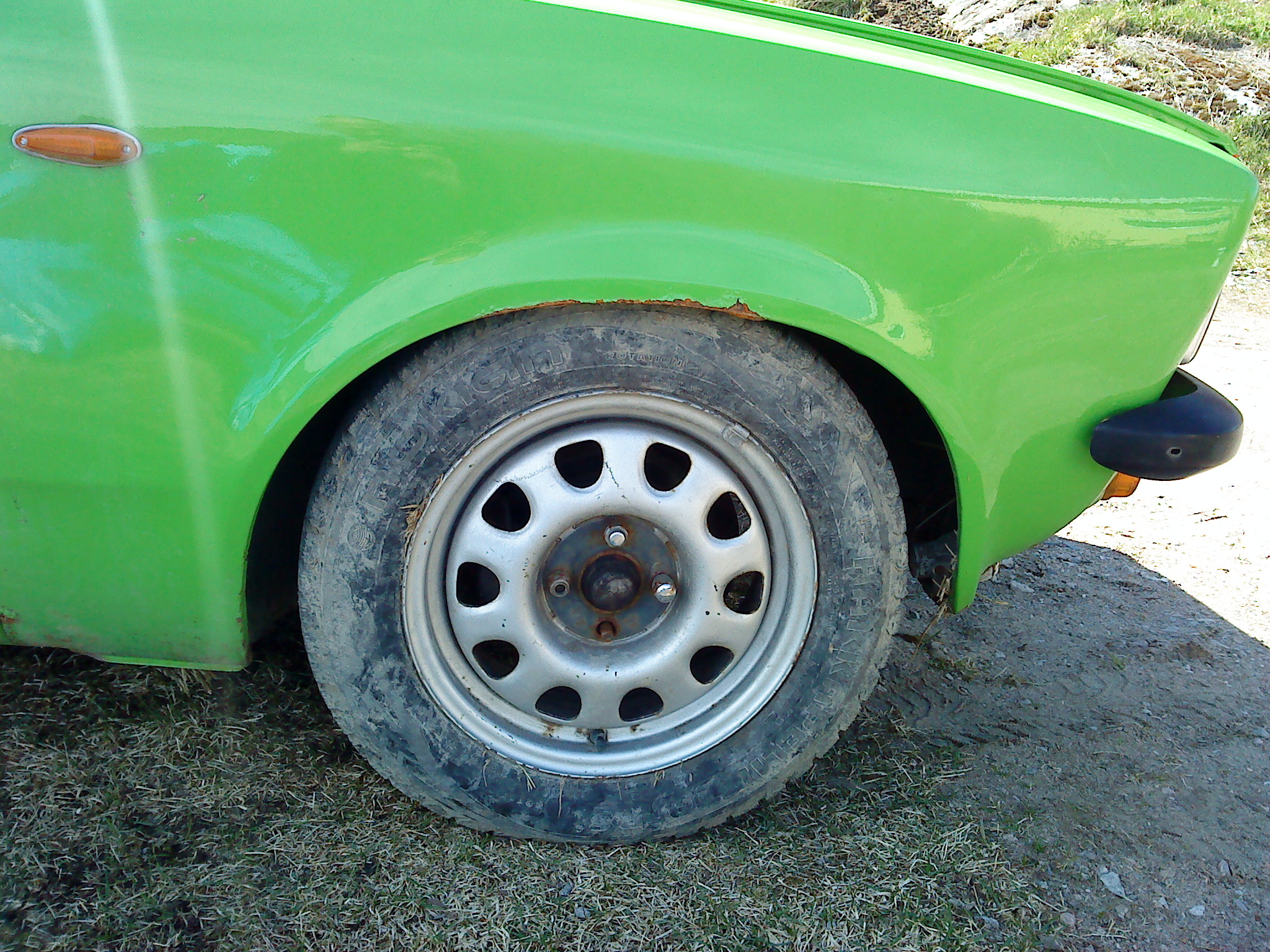

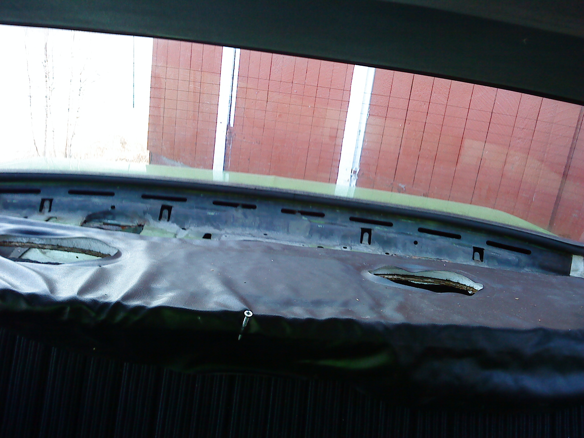

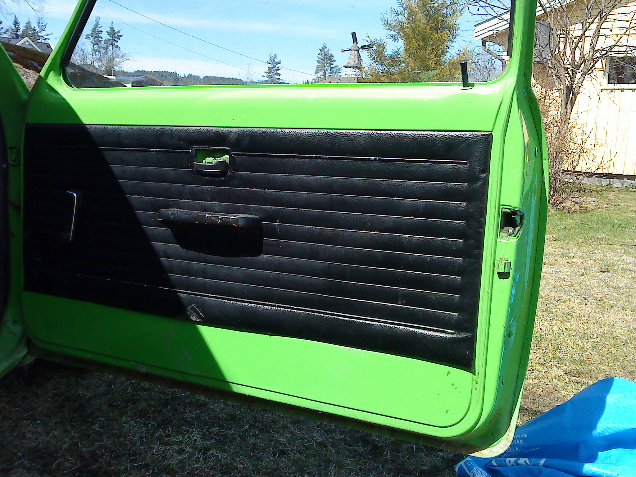

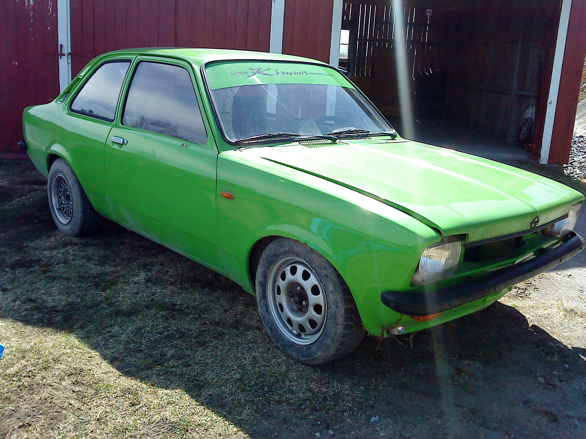

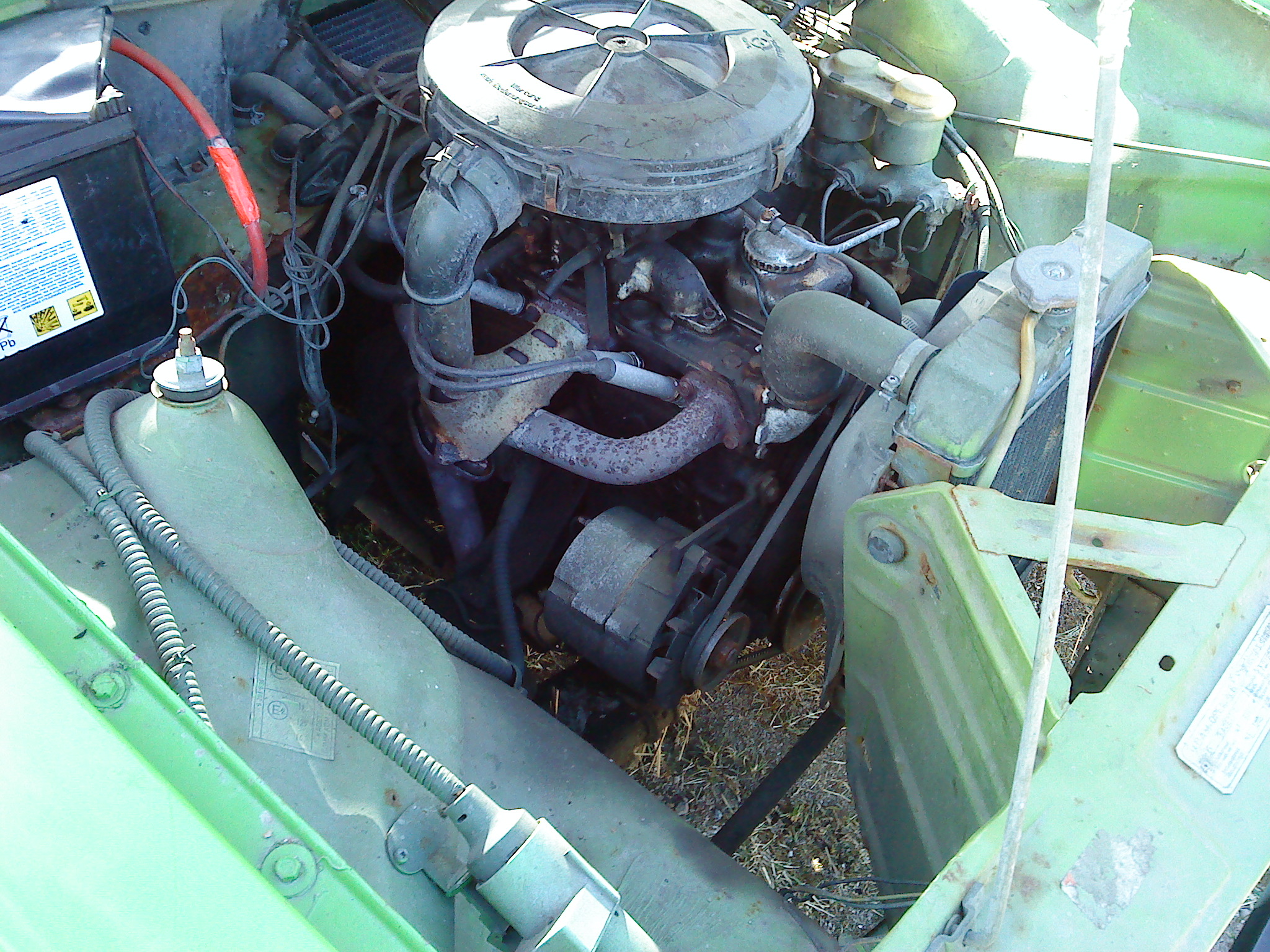

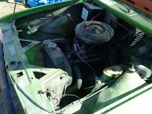

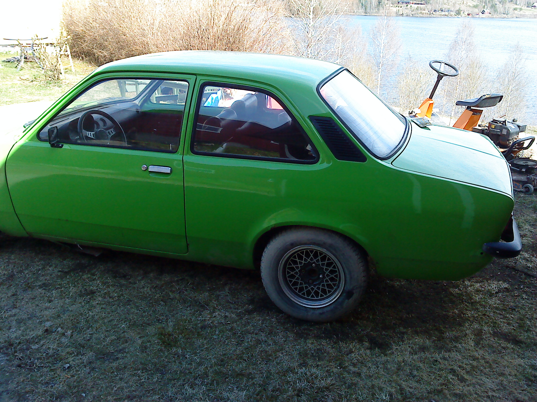

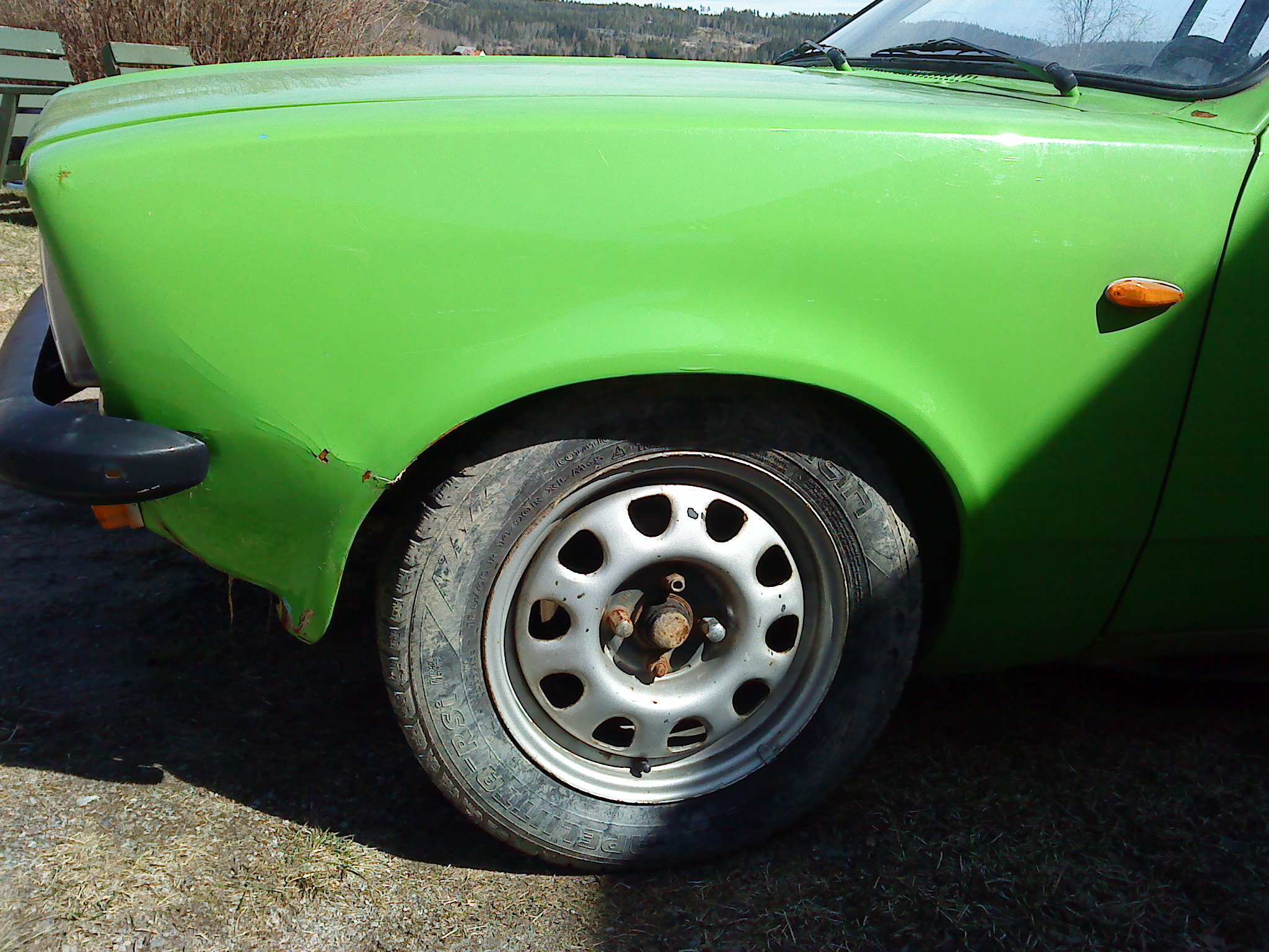

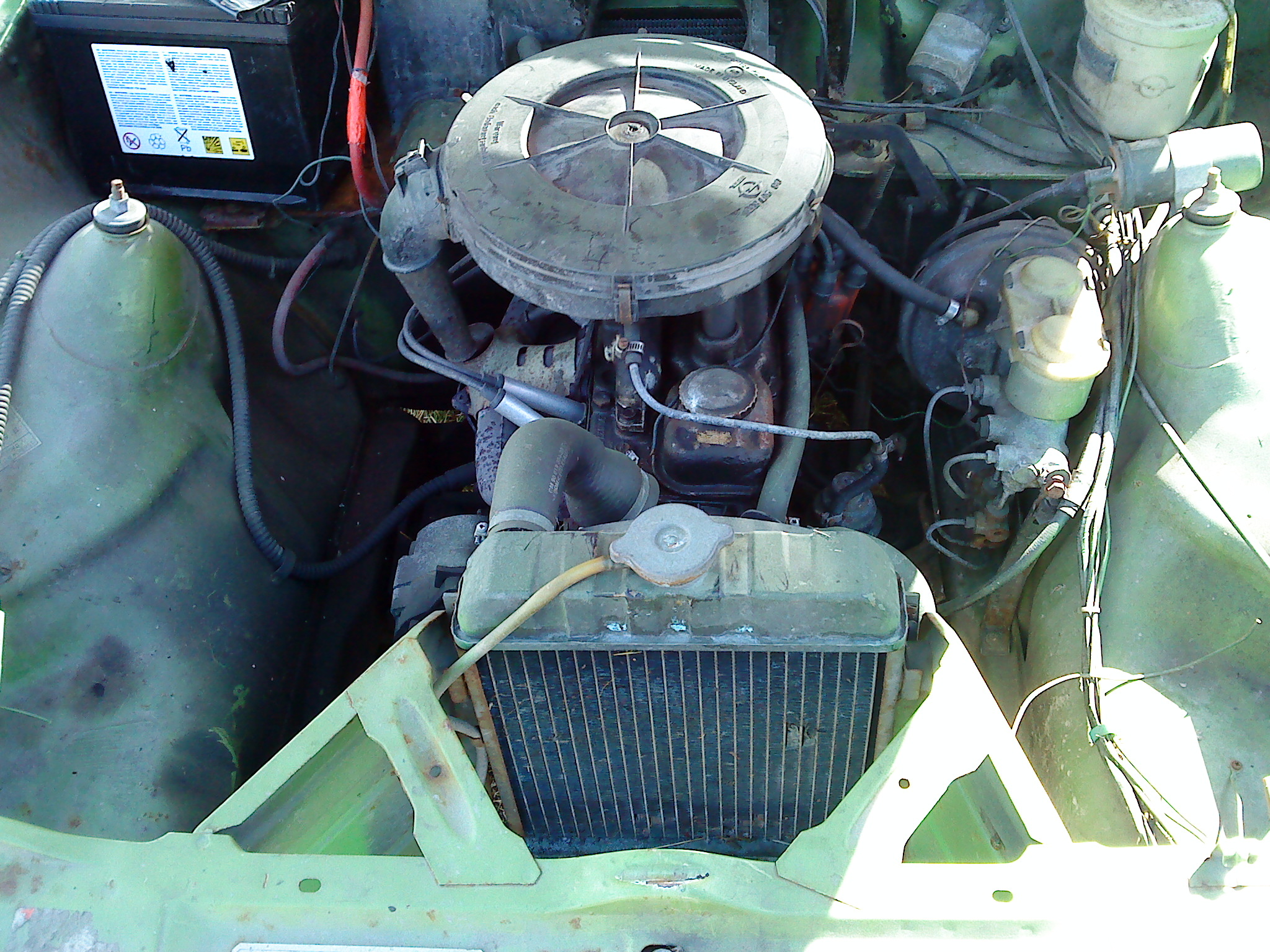

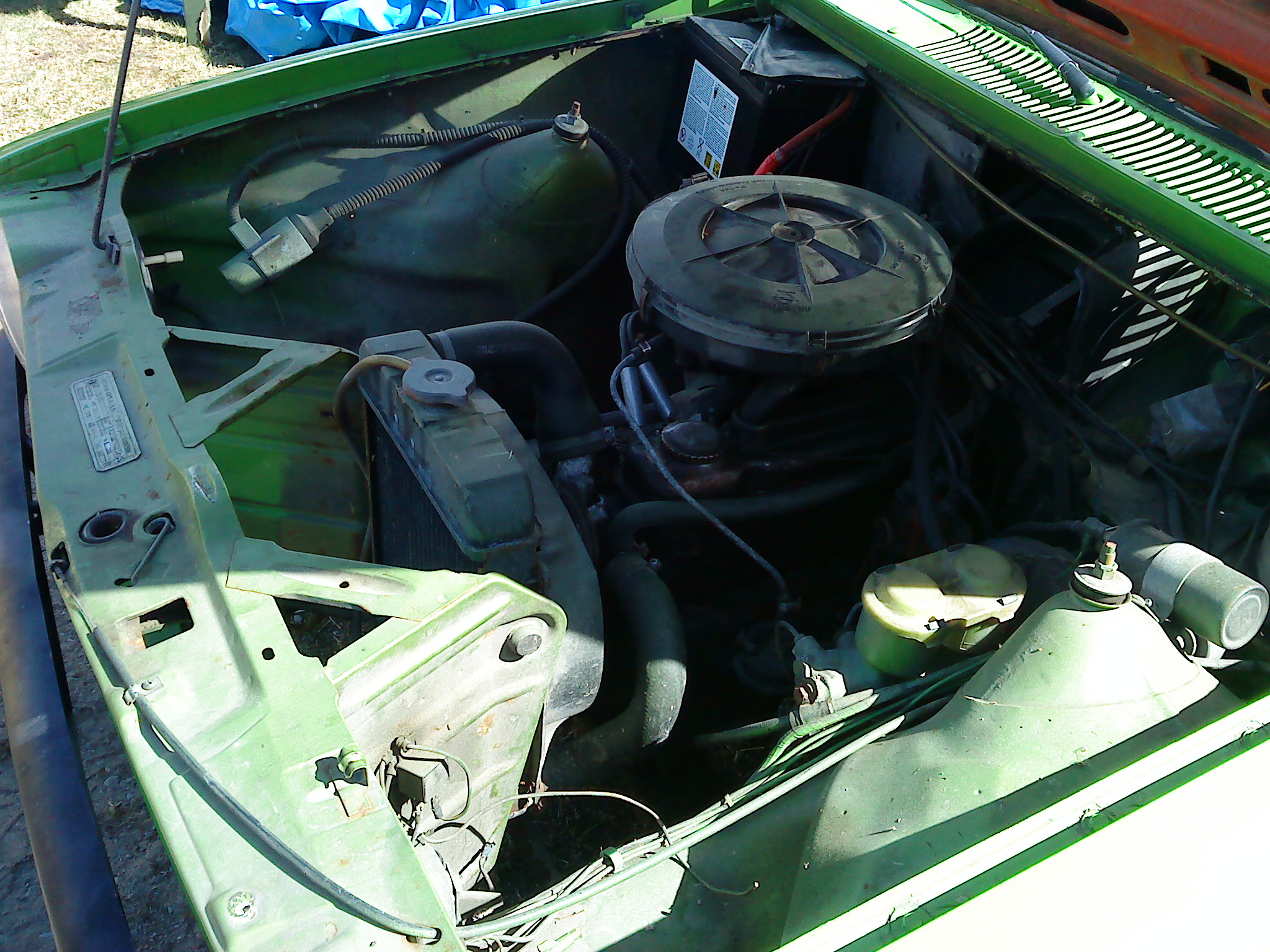

dette blir bra..den ska fikses opp noen som har noen gode ideer om motor/girkasse/driverk.osv osv.så kom me tips å gode råd å super gode ideer hadde vært kjempe hyggelig..
post-214553-1273614754,8247_thumb.jpgpost-214553-1273615005,0806_thumb.jpgpost-214553-1273615052,0229_thumb.jpgpost-214553-1273615099,4774_thumb.jpg
post-214553-1273615248,8116_thumb.jpgpost-214553-1273615294,9528_thumb.jpgpost-214553-1273615294,9528_thumb.jpgpost-214553-1273615440,9824_thumb.jpgpost-214553-1273615535,2324_thumb.jpgpost-214553-1273615646,1104_thumb.jpgpost-214553-1273615763,1016_thumb.jpgpost-214553-1273615820,6002_thumb.jpgpost-214553-1273615859,1771_thumb.jpgpost-214553-1273615899,5062_thumb.jpgpost-214553-1273615969,1415_thumb.jpgpost-214553-1273616052,6591_thumb.jpgpost-214553-1273616157,0063_thumb.jpgpost-214553-1273616322,3547_thumb.jpgpost-214553-1273616353,4678_thumb.jpgpost-214553-1273616467,5973_thumb.jpgpost-214553-1273616516,6765_thumb.jpg

Calibra turbo motoren passer fint nedi der, og da er det en mulighet for å få det godkjent også.
hei hei folkens takker for svar.calibramotor har hørt om det :D sir det funker veldig bra men lure på driv verk ? bremser å sånt e vel det viktigste hehe :p

Passer ikke rett nedi, men du kan få den til å passe bare med å bruke deler fra andre biler som kom ut fra Opel sine fabrikker. Kan hende jeg bommer litt på delelisten nå, er tross alt en del år siden jeg holdt på med Kadett selv.
Du må ha bunnpanne + motorfester fra Manta/Ascona med 1.8.
Girkasse skaffer du fra Omega, f.eks Omega 3000. Husker jeg rett er det R25 kassen du må ha.
Er bilen din orginalt en 1.2 må du banke litt i girkasse tunnelen for å få plass.
Du må parre mellomaksling fra en Kadett (mulig det går med manta/ascona aksling også) automatkasse med akslingen fra en Omega.
Må kjøpe en fordelerflytter, husker ikke hvordan firma som solgte disse. Her burde google kunne hjelpe deg.
Det går også å få det godkjent med calibraturbo motor, da må du skaffe komplett 1600 understell og bremsesett som har tuv godkjenning på så mange hester.
Du burde melde deg inn i OMC, mange der som kunne mye og der kan nokk noen komme med en bedre step-by-step forklaring enn jeg greier nå. Og ingen skal komme hit å si at det blir noe mindre jobb å montere i motor fra volvo eller ford!
hei hei takker for info..har en kompis som putta i en 2.4 omega motor nedi å det gikk fint menn måtte ha andre motor fester å banke tunellen til gir.å sveise nytt eksos ann legg.menn gikk fint det å han satt 1600 under stell.menn han måtte senke insprøyningen for den tok i panseret..menn æ vil ha max ut av minn det som er på grensen av låven for å få den på veien hehe ser det er en del som setter volvo bak aksjel driv verk..ka e best å ka som e best for å få det god kjent.omc er jeg medlem i menn e akkurat blitt det så tar litt tid før det registreres :D
