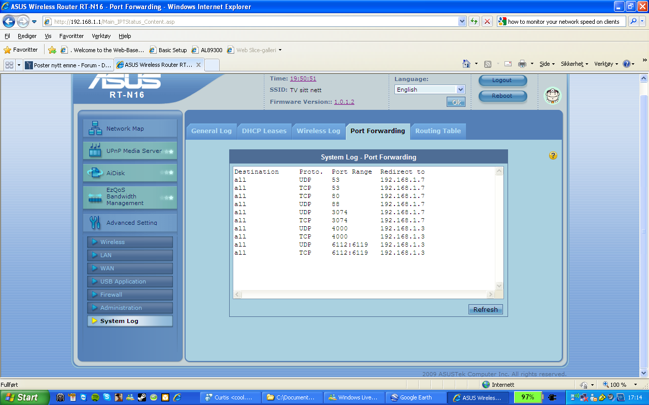

Er det noen som vet om et program som kan overvåke nettverket med hvor mye en enhet bruker det som i upload og download.
Eg vet det er mulig fra ruter men eg kan ikke se hvor mye kapasitet den enhet bruker på min ruter som er Asus rt n16.
eg har adgang til ruter om det har noe og si på programmet.
